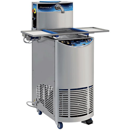

sedetiam ha scritto:Tutto ciò avviene in pochi minuti, e per una buona tempera la tolleranza permessa è di circa 1 grado, quindi capisci bene che se già il termometro mi toglie 0,5 gradi di precisione, unito al ritardo di lettura dello strumento e dell'azione di controllo, si fa presto ad andare fuori tempera.
Ma i cioccolatai professionisti, che strumenti usano per misurare e controllare la temperatura?
Foto Utentealev
5.990 2 9 12
Messaggi: 6282
Località: Altrove
[29] Re: che precisione ha questo termometro ?
Messaggioda Foto Utentesedetiam » 19 ott 2021, 8:22
usano direttamente le macchine temperatrici, che fanno in automatico quello che ti ho descritto sopra:
ti confesso che da un po' di tempo accarezzo l'idea di costruirmene una piccola da banco (così avrei modo di stressarvi con domande più in-topic per questo forum :lol: )
