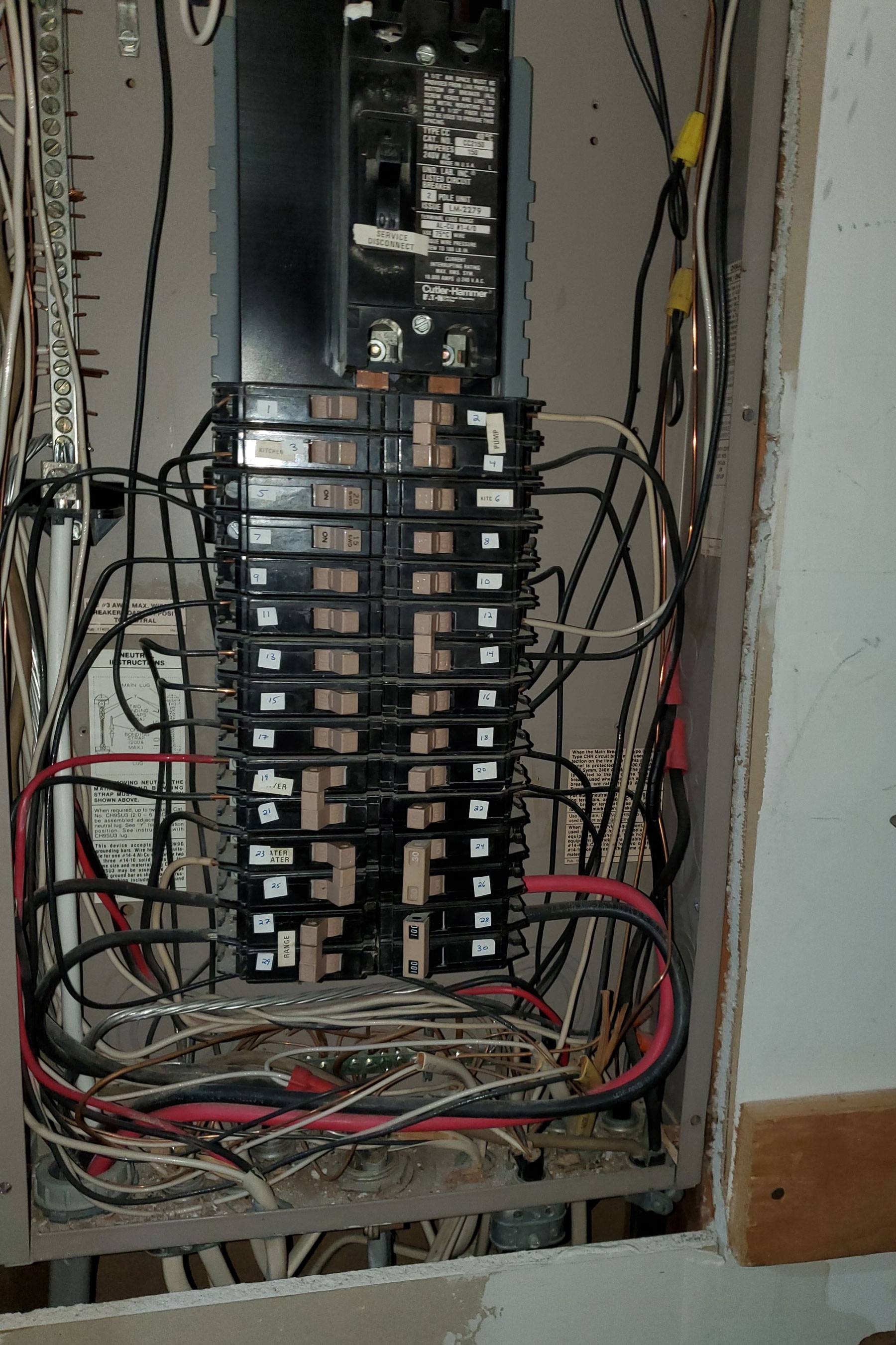

Ho incrociato per caso questa foto di un quandro domestico di una casa americana (USA) mentre gironzolavo su un forum USA di StackExchange.
L'OP chiedeva lumi sulla somma totale delle correnti dei singoli breaker rispetto al breaker principale.
Al di la' di cio', io da non esperto (non sono un elettricista) ho notato:
1) In USA utilizzano filo ad anima singola rigida sempre?
2) Non sono al corrente delle consuetudini in USA, ma un quadro di distribuzione siffatto non mi sembra propriamente una bella cosa....
3) Da quello che ho capito, arrivano le due colonne (montanti) dall'interruttore generale. Dali', una fase e' collegata alla barra metallica visibile a sinistra, da cui si dipartono tutti i fili verso le varie destinazioni.
Poi c'e' la barra con le decine di interruttori (magnetotermici presumo) che si diramano verso le varie stanze della casa.
Mi sembra un po' esagerato, folle e anche pericoloso, secondo me...
Che ne pensano gli esperti di questo forum?

[1997] Re: Ambratheryou
Sono dell'opinione che gli inglesi e americani non siano in grado di fare impianti elettrici sicuri.
In Irlanda tutti i cavi sono rigidi e formano dei circuiti ad anello da 32A. Per legge tutti i carichi devono avere un fusibile nella presa (da 13 A max). I cavi sono buttati dentro al cartongesso senza tubazioni quindi (a) se si brucia un cavo - e succede spesso - c'e` da tirare giu` la parete, (b) se qualcuno cambia il fusibile con uno sbagliato o lo sostituisce con una barretta metallica (tipicamente una punta dell'avvitatore elettrico) il carico brucia senza intervento del magnetotermico e, di conseguenza, (c) gli incendi per motivi elettrici sono estremamente comuni, secondi solo agli incendi causati da candele decorative.
Inoltre ricordo che a Febbraio 2020 il governo Irlandese stava facendo un sondaggio tra i professionisti per capire se rendere il differenziale obbligatorio in tutti gli impianti o meno. Adesso vedo se riesco a recuperare un articolo a riguardo.
Non mi capacito del fatto che tutto il mondo sia andato avanti e loro siano ancora negli anni '60.
Guarda ad esempio questo tecnico che va a riparare delle unita` di condizionamento e dimmi te come si fa a lavorare in sicurezza su un quadro del genere.
Nessuna protezione IP2X, cavi volanti, niente canalette o tubazioni per il bordo macchina...
Da 20 secondi in poi.
