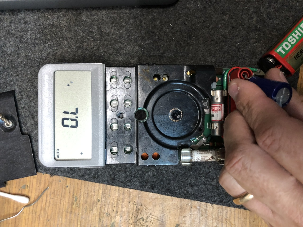

Messaggioda Foto UtenteCardos » 24 ott 2021, 13:03
Buongiorno a tutti :)
Ho un Fluke 87 funzionante in tutto tranne nella misura delle capacità .
In pratica appena metto un condensatore da misurare vusualizza OL
Cosa può essere? Grazie mille a priori

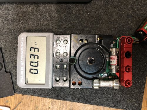

[2] Re: Fluke 87 no capacità :(
Messaggioda Foto Utentealev » 24 ott 2021, 13:21
La seconda misurazione (0.33nF) a quale componente si riferisce?
Dalla foto non vedo nulla, ma meglio chiedere
Foto Utentealev
5.993 2 9 12
Messaggi: 6281
Località: Altrove
[3] Re: Fluke 87 no capacità :(
Messaggioda Foto UtenteCardos » 24 ott 2021, 13:22
Nessuna . A vuoto
Foto UtenteCardos
150 1 2 6
Messaggi: 407

[6] Re: Fluke 87 no capacità :(
Messaggioda Foto UtenteCardos » 24 ott 2021, 15:18
Un 330microfarad
Foto UtenteCardos
150 1 2 6
Messaggi: 407
[7] Re: Fluke 87 no capacità :(
Messaggioda Foto UtenteCardos » 24 ott 2021, 15:22
Anche un 8 micro
Foto UtenteCardos
150 1 2 6

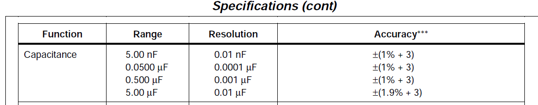

[8] Re: Fluke 87 no capacità :(
Messaggioda Foto Utentealev » 24 ott 2021, 15:33
Sul manuale dell'anno 1988 (penso sia il modello vecchio) dice questi limiti:
