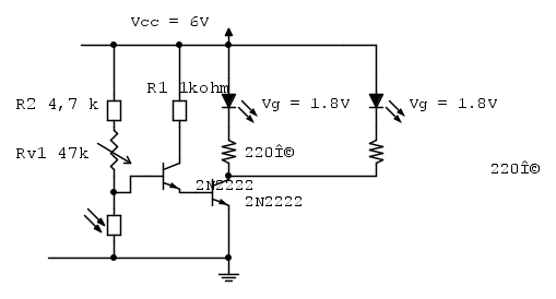

Propongo per aumentare la sensibilità una variante con un secondo transistor, i valori indicati sono ragionevoli, ma non li ho calcolati.
Buone prove.

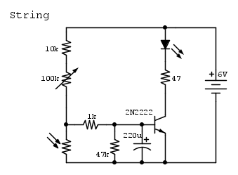

GabrioB ha scritto:
Secondo me per aggiungere un'isteresi dovrebbe bastare una resistenza di elevato valore fra collettore e base, e riadattare un po lo schema ed i valori.
resistenza da un paio di megaohm fra collettore e base (o trimmer da 1M con in serie R da 1M per poterla regolare un po), resistenza da 47k fra base e GND, resistenza da 1k fra la base ed il partitore formato dalla fotoresistenza (verso massa) e da un trimmer da 100K (verso il +6V), che ti darebbe la possibilita' di regolare anche la soglia di intervento ... se riesco butto giu lo schema con fcd

Giusto, ma se non ci vuoi l'isteresi, metti almeno un condensatore fra base e GND, in modo da compensare le variazioni rapide, tipo ombre di persone che passano o simili ... una cosa del genere, a spanne
EDIT: dimenticavo, se usi led flicker o intermittenti, o soprattutto gli RGB slow fade, metti un condensatorino da 100n in parallelo diretto ai led, diventano molto piu stabili

Etemenanki ha scritto:Giusto, ma se non ci vuoi l'isteresi, metti almeno un condensatore fra base e GND, in modo da compensare le variazioni rapide, tipo ombre di persone che passano o simili ... una cosa del genere, a spanne![]()
Questo schema mi sembra il più "interessante" (didatticamente), ma temo di non riuscire a capirlo.
In particolare le due resistenze sulla base ovvero quella che va sul partitore sul trimmer (a proposito, perché non posso mettere il trimmer in serie alla resistenza di pilotaggio?) e quella da 4.7k che va a massa. Poi noto che i valori sono molto diversi da quelli con cui avevo dimensionato il circuito (ad es. la resistenza sul led)
Ne deduco che il principio su cui e' stato costruito questo circuito sia diverso da quello "semplicistico" a cui avevo pensato io, ma non ne capisco il motivo....
Il condensatore immagino che abbia funzionalità di smorzamento...
Infine, l'isteresi. So cos'è, concettualmente, ma non ho capito come entra in questo contesto: perché una resistenza molto alta tra collettore e base dovrebbe ridurla?
Ragazzi, credevo fosse un circuito elementare per cominciare, e invece...
