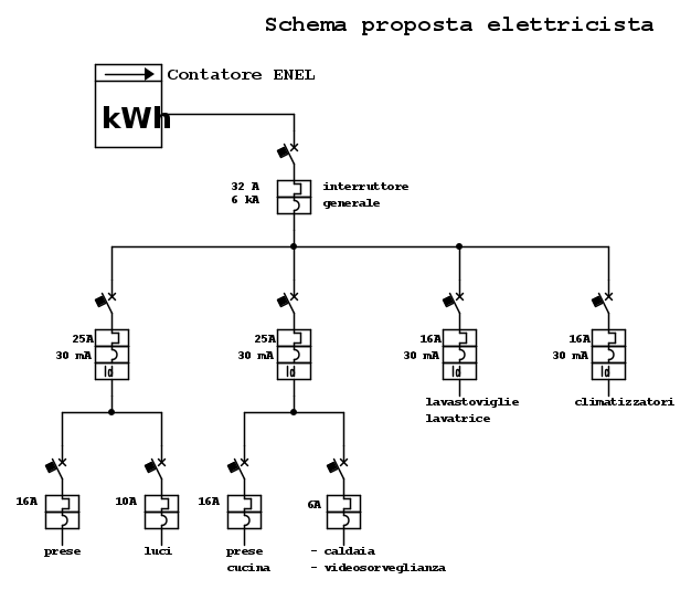

Buondi scusate ancora ma ho contattato l'ultimo elettricista che conoscevo. La sezione quadro elettrico lui la farebbe cosi.
    GENERALE MAGNETOTERMICO 32A
    MAGNETOTERMICO DIFFERENZIALE 25A
    (-MAGNETOTERMICO 16A PRESE
    -MAGNETOTERMICO 10A LUCI)
    - MAGNETOTERMICO DIFFERENZIALE 25A
    (-MAGNETOTERMICO 16A PRESE CUCINA
    -MAGNETOTERMICO 6A CALDAIA + VIDEOSORVEGLIANZA )
    - MAGNETOTERMICO DIFFERENZIALE 16A (per presa LAVASTOVIGLIE, LAVATRICE)
    - MAGNETOTERMICO DIFFERENZIALE 16A PER CONDIZIONATORI (ne avrò 1 sicuro, forse due)
cosa ne pensate di questo nuovo schema. Più semplice di sicuro dei vostri però forse è meglio delle passate proposte che ho ricevuto almeno cosi mi pare di capire.

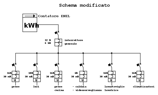

Tradotto graficamente, verrebbe così (se non ho sbagliato qualcosa):
Sul dimensionamento degli interruttori non mi pronuncio, anche se li ritengo in generale eccessivi per un appartamento da 60 mq che ha ben 4 linee separate dedicate alle prese.
Manterrei separati (ossia alimentati da un differenziale a parte):
  • la linea caldaia + videosorveglianza, in quanto un'eventuale dispersione sulle prese della cucina toglierebbe alimentazione anche alla caldaia e al sistema di videosorveglianza;
  • la linea luci, in quanto un'eventuale dispersione su una qualsiasi presa (tranne quelle della cucina) farebbe anche rimanere al buio tutto l'appartamento.
Con tale modifica, il numero totale di interruttori verrebbe diminuito (così come proposto, c'è sovrabbondanza di magnetotermici).
In pratica, verrebbe così:

[33] Re: Consiglio su progettazione impianto elettrico.
Messaggioda Foto Utentebircastri » 27 ott 2021, 20:21
Praticamente sono: 1 magnetotermico generale 32A e 6 differenziali magnetotermici giusto?
Volendo mettere una linea dedicata per il solo frigorifero ? in modo che quando vado via lascio acceso solo frigo allarme e sorveglianza?

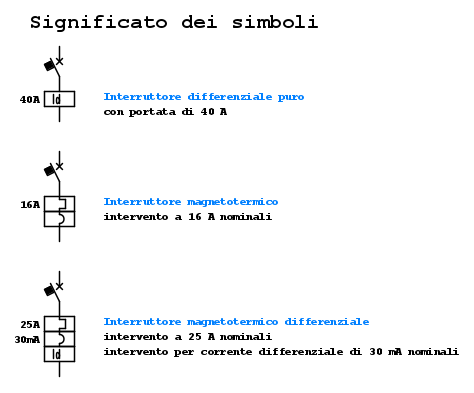

In generale mettere, se vi sono altre possibilità, luci e prese sotto lo stesso differenziale non è buona cosa, se salta si rimane al buio...
16A per 2 condizionatori è pochino.
I magnetotermico differenziali da 25A possono diventare dei differenziali puri.
Avevo suggerito:
6mm²
MT 32A Generale quadro
    |- MTD 10A 30 mA AC - illuminazione
    |- MTD 10A 30 mA AC - Frigo
    |- D 40A 30 mA AC
      |- MT 16A - prese e caldaia
      |- MT 16A - cucina
      |- (MT 10A - cantina) se c'è
    |- D 40A 30 mA A
      |- MT 16A - elettrodomestici
      |- MT 20A - CDZ
MTD = interruttore automatico MagnetoTermico Differenziale
MT = interruttore automatico MagnetoTermico
D = interruttore automatico solo Differenziale (o blocco differenziale o differenziale puro)

Messaggioda Foto UtenteFranco012 » 27 ott 2021, 21:37
bircastri ha scritto:Praticamente sono: 1 magnetotermico generale 32A e 6 differenziali magnetotermici giusto?
Giusto per chiarire:
bircastri ha scritto:Volendo mettere una linea dedicata per il solo frigorifero ? in modo che quando vado via lascio acceso solo frigo allarme e sorveglianza?
Per avere il massimo della selettività puoi aggiungere un'altra linea per il solo frigorifero, con un altro magnetotermico differenziale dedicato. Altrimenti puoi collegare il frigorifero alla medesima linea della caldaia e videosorveglianza. In quest'ultimo caso, perdi un pochino di selettività, in quanto l'intervento per una dispersione su uno dei tre provoca anche lo scollegamento degli altri due.
