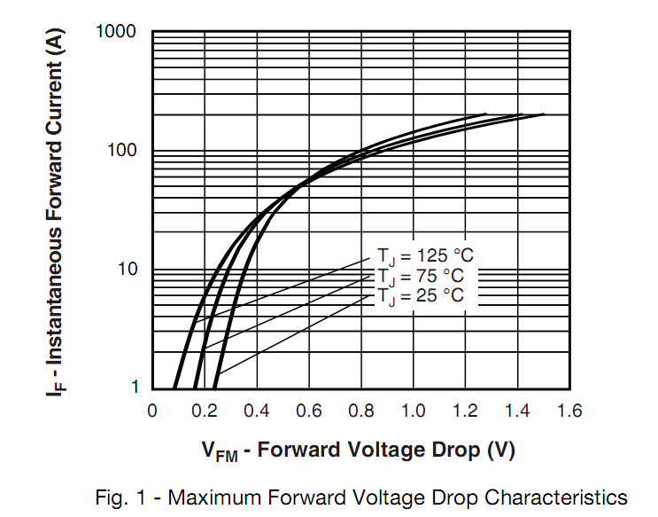

cbds ha scritto:Che succede se la corrente di esercizio del circuito è di meno? La caduta di tensione su ogni diodo rimane a 0,2 volt?
Un'immagine vale più di 1000 parole
Questo è l'andamento della caduta di tensione in funzione della corrente del primo diodo schottky da 20 A che ho trovato:
Diodi schottky per correnti elevate li puoi recuperare comunemente sul ramo 5 V degli alimentatori per PC
