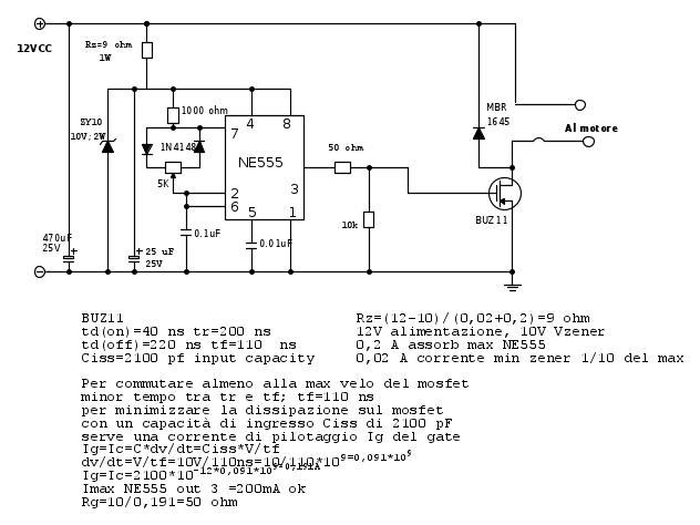

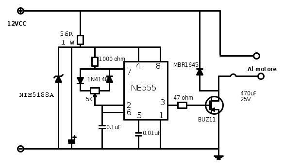

Dei valori dello schema del post 78 qualcosa non mi torna:
La resistenza in serie alla base del transistor è da 47 ohm.
La resistenza che alimenta lo zener è da 56 ohm.
Quando passa corrente nella base, la tensione di alimentazione del 555 si abbassa
a 12 x 47/(56+47) = circa 5 V.
Quando non passa corrente, la tensione sarà al valore dello zener 12 V ?
Mi pare poco bello, anche se potrebbe (forse) funzionicchiare.

Messaggioda Foto Utenteemaborsa » 26 ott 2021, 20:14
Chiedo scusa, ma dovete togliermi una curiosità. Se per definizione un NE555 lavora con una tensione compresa tra +5 e +15 V, perché c'è bisogno di stabilizzarla o sopprimere le sovratensioni della batteria? Affinchè questa non supera i +15V, non dovrebbe essere un problema, o?

Messaggioda Foto Utenteclaudiocedrone » 26 ott 2021, 21:38
:-) Non immagini quello che può capitare a livello più o meno impulsivo nel circuito a 12 di un autoveicolo tra cui anche sovratensioni a polarità invertita di centinaia di volt.

Messaggioda Foto Utenteadert » 28 ott 2021, 15:42
setteali ha scritto:Mi ci è voluto più tempo del necessario per rispondere.
Si può usare come dice @MarcoD anche uno stabilizzatore da 5V a 8V non ha nessuna importanza la tensione di stabilizzazione, io ho sempre usato uno zener da 400 mW da 6,2V ( perché ne ho sempre avuti molti), ho rivisto lo schema:
Vi sembra corretto?
Salve, usare uno zener da 12V 10W non è corretto per 2 motivi.
1- si usa lo zener per stabilizzare una tensione minore di quella di alimentazione, es 10,9,8 V, ..
2-per stabilizzare l'alimentazione del NE555 serve zener 10V 5w (Irz= 0,2A NE555+ 0,02A Izmin)
Allego anche calcolo resistenza i gate.

Messaggioda Foto Utenteadert » 28 ott 2021, 17:18
Scusate, nel fidocad si legge male la parte in basso, riposto la descrizione
Ig=Ic=C*dv/dt=Ciss*V/tf
dv/dt=V/tf=10V/110ns=10/110*10^9=0,091*10^9
Ig=Ic=2100*10^-12*0,091*10^9=0,191A
Imax NE555 out 3 =0,2 mA > 0,191A
Rg=10/0,191=50 ohm
