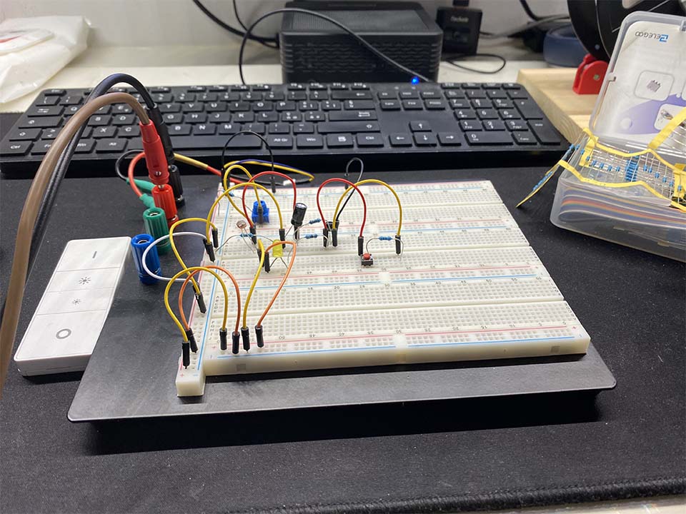

Messaggioda Foto UtenteGabrioB » 29 ott 2021, 0:04
Etemenanki ha scritto:
GabrioB ha scritto:... le due resistenze sulla base ...
quella fra base e massa (47k, non 4k7, comunque fra 47k e 100k va bene qualsiasi valore) serve per dare un riferimento di massa in caso mancasse la connessione, per assicurare che il transistor rimanga "spento" in assenza di segnale o connessione in ingresso, di solito la si mette solo dove i transistor sono usati come interruttori per rele' o carichi esterni potenzialmente rischiosi (motori e simili, principalmente) e c'e' il rischio che la connessione con il pilotaggio si possa interrompere lasciando la base "volante" (ad esempio, una schedina con i transistor collegata ad una diversa schedina con MCU o porte logiche che li pilotano, e che pilotano motori o carichi pericolosi, per evitare che nel caso la connessione fra le due schede vada persa, qualche disturbo captato dai cavi possa accendere i motori o i carichi in condizioni non volute)
Questa dovrò rileggermela varie volte prima di capirla :D se si sconnette il segnale, la corrente di base va a zero (a parte infinitesime correnti di tipo induttivo, forse), questo non mette il BJT in interdizione per definizione?
Comunque, ecco qui il circuito (dopo posto lo schema aggiornato con le grandezze misurate). Non avevo un condensatore cosi' grosso ma 104uF sono bastati e mi sono risparmiato il parallelo. Il transistor è un BC337, che effettivamente ha parecchia spinta (non lo conoscevo!). E' davvero bello a vederlo funzionare...adesso la sfida sara' farne la versione su millefori ^^'
Ultima cosa che vorrei fare adesso è aggiungere un diodo zener in serie alla base per discretizzare il passaggio di stato del LED...dico una cosa che ha senso? C'è un modo migliore per farlo?

Messaggioda Foto UtenteEtemenanki » 29 ott 2021, 10:14
Bene, ben fatto, ora prova, giusto per curiosita', a giare la fotoresistenza verso il led (vicina, in modo che ne venga illuminata in parte), e vedi se fa anche il flickering stile candela ;-)
Cambiando il valore del condensatore dovrebbe cambiare anche la frequenza.
GabrioB ha scritto:... se si sconnette il segnale, la corrente di base va a zero (a parte infinitesime correnti di tipo induttivo, forse), questo non mette il BJT in interdizione per definizione? ...
In un mondo ideale si, ma non siamo in un mondo ideale, esistono le interferenze elettromagnetiche e sono tutto intorno a noi ... con transistor molto sensibili, o mosfet, o anche solo in presenza di interferenze un po piu forti, potrebbe essere sufficente la parte captata da un filo sconnesso, che faccia da "antenna", per mandare in conduzione un transistor, magari anche solo in modo parziale. (e molti darlington hanno hfe di 30000 ed oltre, per cui bastano segnali bassissimi)
Ora, immagina che quel transistor piloti un rele' che a sua volta pilota un motore con attaccati meccanismi (oppure qualcosa di altrettanto potenzialmente pericoloso), non sarebbe troppo gradito se quel motore si mettesse in moto quando non deve, rompendo qualcosa o facendo del male a qualcuno, quindi meglio prevenire.
La resistenza di alto valore dalla base (o dal gate) verso massa (nel caso di NPN o mosfet canale N, ovviamente per i PNP ed i mosfet canale P va verso il positivo) serve a prevenire tale rischio, dando un riferimento certo e maggiore dei possibili disturbi che possano essere captati da fili o piste disconnesse.
Per un circuito come il tuo ovviamente la si puo tranquillamente eliminare, e' solo una mia abitudine di disegnarle sempre ;-)

Messaggioda Foto UtenteGabrioB » 2 nov 2021, 0:15
Etemenanki ha scritto:Bene, ben fatto, ora prova, giusto per curiosita', a giare la fotoresistenza verso il led (vicina, in modo che ne venga illuminata in parte), e vedi se fa anche il flickering stile candela ;-)
Non succede niente di rilevante :? Quando proprio la fotoresistenza è quasi a contatto con il LED e la si sposta un pochino, la luminosità del LED si compensa quasi impercettibilmente, ma non flickera.
Non ho ancora saldato tutti i componenti sulla millefori che ho avuto il piccolo che ha avuto una reazione a un vaccino e ha passato qualche giorno un po' conciato. Nei prossimi giorni completo il prototipo e poi posto un paio di foto...tanto oramai Halloween è passato :D
Adesso vorrei dedicarmi a qualche altro progettino didattico con i BJT, qualcosa per imparare meglio a usarli...qualche idea divertente?
So che dovrei prima finire questo, ma il fatto è che, risolto il problema e fatto funzionare sulla breadboard...non è più divertente :D
