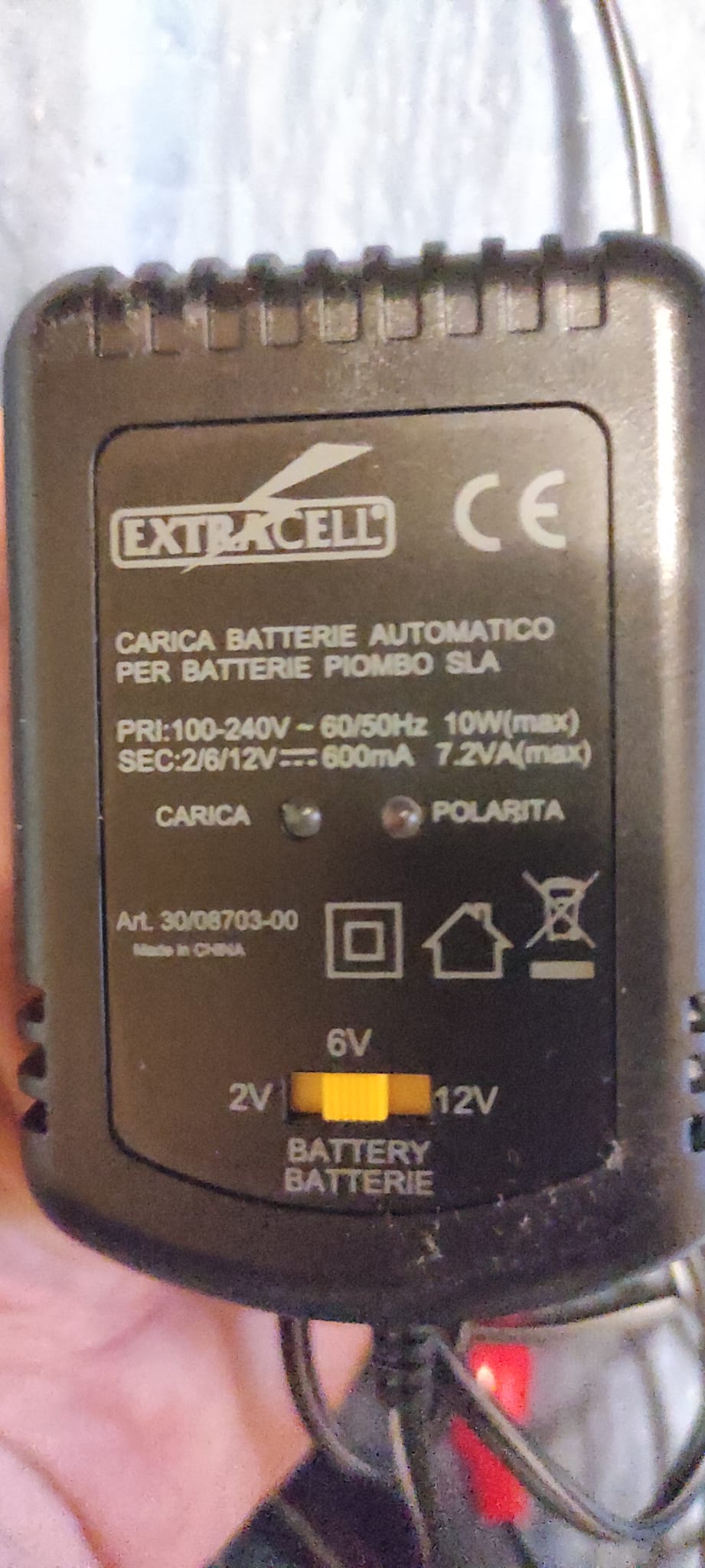

Puoi decidere di acquistare una caricabatterie per ricarica in tampone già pronto, oppure decidere di autocostruirtelo: dai un'occhiata qui.
EDIT
Scusami, Foto Utenteantodima, ma guardando meglio la foto del caricabatteria al post [1] (che non è un capolavoro di chiarezza) vedo che quello è già un caricabatterie automatico, quindi probabilmente ha già la funzione di mantenimento della carica in tampone e la limitazione di corrente. La corrente massima erogabile è di 600 mA, e quindi va bene per la tua batteria da 4 Ah.

Franco012 ha scritto:Puoi decidere di acquistare una caricabatterie per ricarica in tampone già pronto, oppure decidere di autocostruirtelo: dai un'occhiata qui.
EDIT
Franco chiedo venia per la foto poco chiara, te la ricarico in allegato.
Sì, dice proprio "automatico", ma poi non so se effettivamente commuta dai 7,2 che eroga in normale carica, ai 6,4 che tu dici.
Non so, sono indeciso se lasciare tutto così in perenne carica... sai cosa mi lascia perplesso? Che nelle istruzioni del caricabatterie mi dice "rimuovere il caricabatterie dalla batteria quando il led verde si spegne e la batteria è carica"

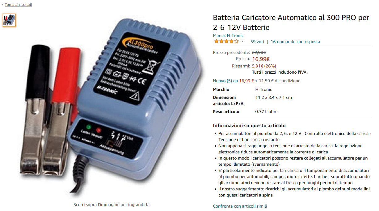

antodima ha scritto:nelle istruzioni del caricabatterie mi dice "rimuovere il caricabatterie dalla batteria quando il led verde si spegne e la batteria è carica"
Secondo me è meglio non rischiare, ed acquistare un caricabatterie di questo tipo:
Caricabatterie con funzione tampone (immagine su Amazon).
Nelle caratteristiche c'è scritto chiaramente che a fine carica la tensione viene commutata sul valore idoneo al mantenimento. La corrente erogabile è di soli 300 mA, ma non è un problema: semplicemente la batteria verrà caricata in un tempo più lungo.
Su Amazon ce n'è uno identico a quello che hai tu (cambia la marca). Costa circa la metà, ma non si fa cenno alla possibilità di lasciarlo collegato alla batteria per un tempo indefinito.

Grazie mille Franco, do un'occhiata a questo, intanto ho inviato una mail alla Elcart per sapere se questo caricabatterie che ho fa da mantenitore o meno. Credo risponderanno lunedì ovviamente-
