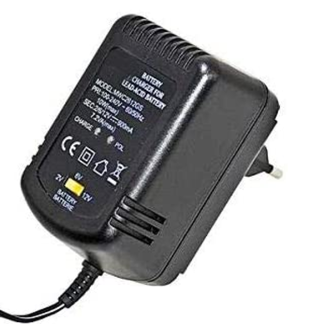

Foto UtenteFranco012 ho lasciato caricare la batteria tutta la mattinata, il led verde del caricatore si è spento, non l'ho staccato, ho misurato con il multimetro la tensione sui poli e dava 7,15.
Quindi raggiunta la carica al 100% la tensione non si riduce.
Il caricatore quindi diciamo che non è automatico.

Era proprio quello che volevo suggerirti di fare.
Visto il risultato, meglio lasciar perdere quel caricabatterie, rischi di fare danni sia al caricabatterie che alla batteria.
Non sono riuscito a visualizzare l'immagine nel link (me lo impedisce Firefox per problemi di sicurezza), ma penso si tratti di questo (o di qualcosa di molto simile):
Caricabatterie generico.
Ritengo sia uno dei tanti prodotti cinesi di un unico produttore, ma venduti con marchi e prezzi diversi. Non è raro che qualche venditore, per aumentare le vendite, aggiunga nella descrizione informazioni che non corrispondono al vero.
