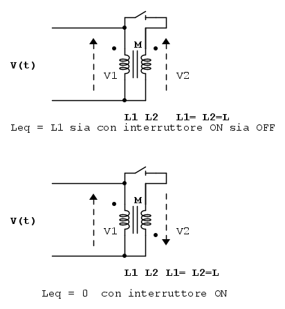

Salve ragazzi, avrei una domanda su un circuito generico con 2 induttori mutualmente accoppiati e connessi in pararello con flussi concordi. In pratica succede che l'induttanza diminuisce giusto? Anzi se sono uguali e il fattore d'accoppiamento (in caso ideale ovviamente) l'induttanza diventa 0 . Ma quindi abbassandosi l'induttanza il campo magnetico impiega meno tempo a cambiare oppure abbiamo solo la corrente che impiega meno tempo ad arrivare al valore massimo? Parlo di quello che succede su ogni induttore.

Penso a un trasformatore ideale con rapporto spire 1:1
Se alimento solo un avvolgimento, sull'altro ho la stessa tensione con la stessa fase.
Il solo avvolgimento perpercorso da corrente presenterà una reattanza dovuta all'induttanza dell'avvolgimento.
Se metto i due avvolgimenti in parallelo, il "secondario" non è percorso da corrente in quanto ha la stessa tensione del primario, per cui l'induttanza del parallelo è uguale all'induttanza di un solo avvolgimento.
In realtà per simmetria la corrente nei due avvolgimenti sarà la metà della corrente del parallelo. Quindi puoi dire che l'induttanza di ogni avvolgimento raddoppia, ma poi in parallelo ritorna uguale a quella di un avvolgimento isolato.

Solo se la polarità degli avvolgimenti è discorde.Anzi se sono uguali e il fattore d'accoppiamento (in caso ideale ovviamente) l'induttanza diventa 0

discovery90, in pratica il circuito di [1] è questo?
o, il pallini sono disposti come nel caso:
Grazie, Michele.
Rispondo si alla domanda.
Grazie per il disegno, lo ho completato.
Dimenticavo: il tutto vale quando M = radquadrata( L1 x L2)
( coeff. accoppiamento K = 1)

MarcoD, più o meno è questo ma io non mi riferisco ad un trasformatore. Mi riferisco ad una induttanza ipotetica di 1 H se ne metto una in pararello con induttanza uguale quindi 1 H e mutualmente accoppiata con M=1 dovrebbe diminuire l'induttanza equivalente? Ma quindi anche il campo magnetico dovrebbe formarsi in minor tempo ?

Quantoe domande! Non sono sicurissimo nell'argomento.
Il trasformatore è un insieme di due induttanze accoppiate.
Mi riferisco ad una induttanza ipotetica di 1 H se ne metto una in parallelo con induttanza uguale quindi 1 H e mutualmente accoppiata con M=1 dovrebbe diminuire l'induttanza equivalente?
Se pallini nello stesso verso l'induttanza equivalente non cambia.
Se pallini con verso opposto l'induttanza equivalente è zero.
Ma quindi anche il campo magnetico dovrebbe formarsi in minor tempo ? Non ho capito. Ti riferisci a un campo di intensità minore?
A un transitorio quando viene applicato un gradino di tensione continua?

quindi su questo sito hanno sbagliato loro oppure sono io che non ho capito? http://www.barrascarpetta.org/01_ele/m_2/m2_u9.htm

Mi pare essenziale, fare notare che negli schemi è interposta una resistenza per ogni induttore.
direi che sul sito hanno ragione, se i due induttori sono accoppiati con verso opposto, si annullano, (sempre teoricamente), impedenza data dalle sole resistenze.

Si ok ,mi a parte le resistenze sul sito dice che se sono in serie di verso opposto si annullano,se sono di verso uguale aumentano.
Invece per il pararello è il contrario,se sono uguali i versi si abbassa l'induttanza,se è contrario aumenta.
