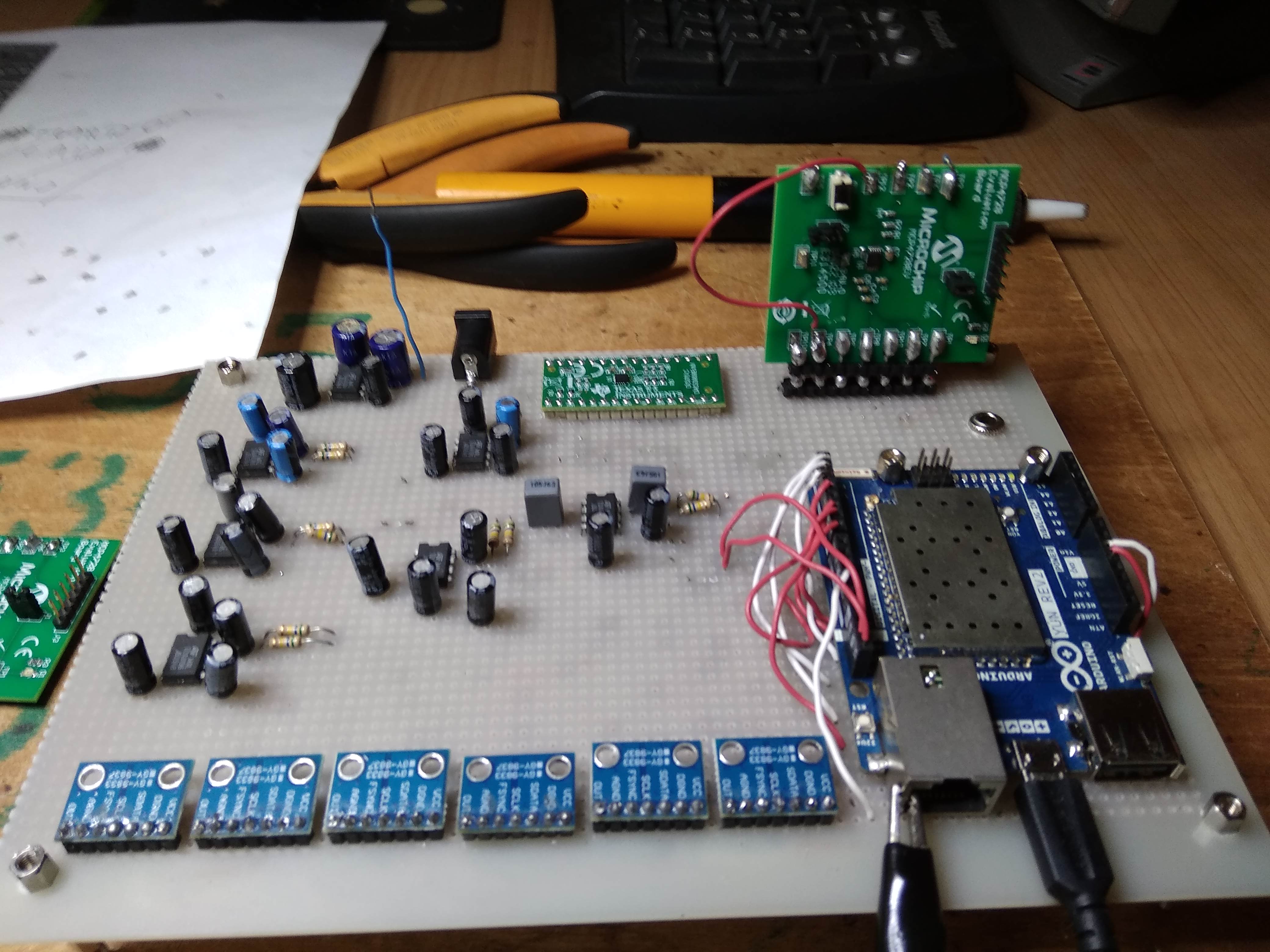

Magari non serve a niente ma tu fallo: inserisci una(o più) fotografia del set-up, del sistema che stai provando, così da renderlo visibile nel suo insieme.
W - U.H.F.
Foto UtenteWALTERmwp
30,2k 4 8 13
Messaggi: 8986
Località: le 4 del mattino
[100] Re: Problema a far funzionare l'MCP4728
Messaggioda Foto Utentealien75 » 5 nov 2021, 16:04
Ecco un'immagine del mio circuito, ne allego una copia.
Ho collegato /LDAC a massa.
Ed ecco una il codice che ho usato:

Mi succede che leggo le tensioni impostate da codice solo per qualche istante poi tornano a 0V.
