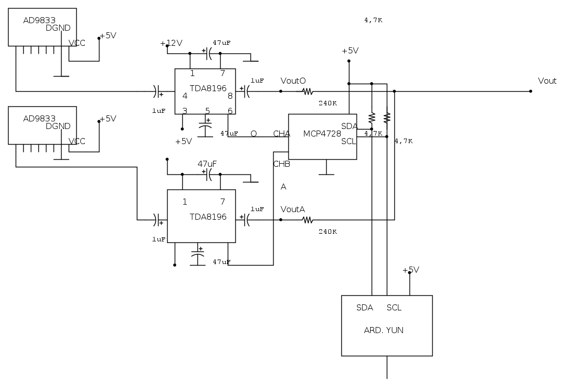

finché le uscite erano a vuoto avevano tensioni secondo programma, ora che le ho messe collegate ai regolatori di volume noto che vanno tutte a 4,54V e non capisco perché.

Messaggioda Foto Utenteboiler » 7 nov 2021, 20:45
Che regolatori di volume usi? Come sono collegati?

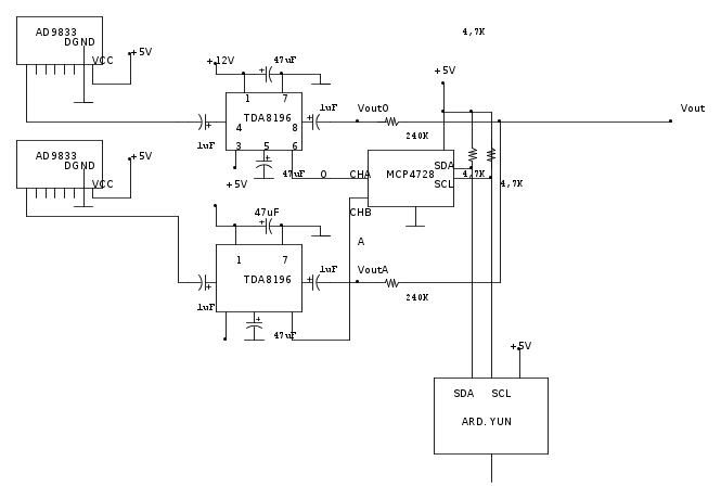

Messaggioda Foto Utentealien75 » 9 nov 2021, 21:13
Allora posto di seguito il circuito completo e una breve descrizione dei segnali che leggo in VoutO e VoutA:
Premetto che ho programmato lo YUN in modo da impostare pure le frequenze, quindi ho esteso il codice delle impostazioni dei DAC.
Ho messo solo due AD9833 per comodità, in relatà sono 6.
Riposto di seguito il codice completo così come l'ho inserito nello YUN:

Una volta programmato lo YUN nel punto VoutO puntando la sonda dell'oscilloscopio noto una tensione di +12V circa mentre nel canaleA del DAC MCP vedo una tensione di 4,57V, quando che in realtà dovrebbe essere 0.5V.
a carico, mentre nelle uscite dei rispettivi AD9833 vedo le frequenze impostate da programma.
Deduco che il problema risiede nei TDA-.
Alimento il TDA con un alimentatore da cavo impostato a 12V., proverò ad alimentarlo col mio alimentatore da laboratorio.
In ultima analisi lo YUN è alimentato con il cavo USB di programmazione collegato al portatile.
Pure con l'alimentatore da laboratorio noto lo stesso risultato di +12V nel punto VoutO.

Messaggioda Foto Utenteboiler » 9 nov 2021, 21:44
Vout0, per quel che riguarda la componente DC è flottante.
Mettici un resistore da 1k o piú verso GND e rifai la misura.
Do per scontato che la "clip" della sonda dell'oscilloscopio tu l'abbia collegata solidamente a GND.
Ad ogni modo sembra esserci parecchio che non funziona e fare una diagnosi a distanza con le informazioni frammentarie che fornisci non è facile.
