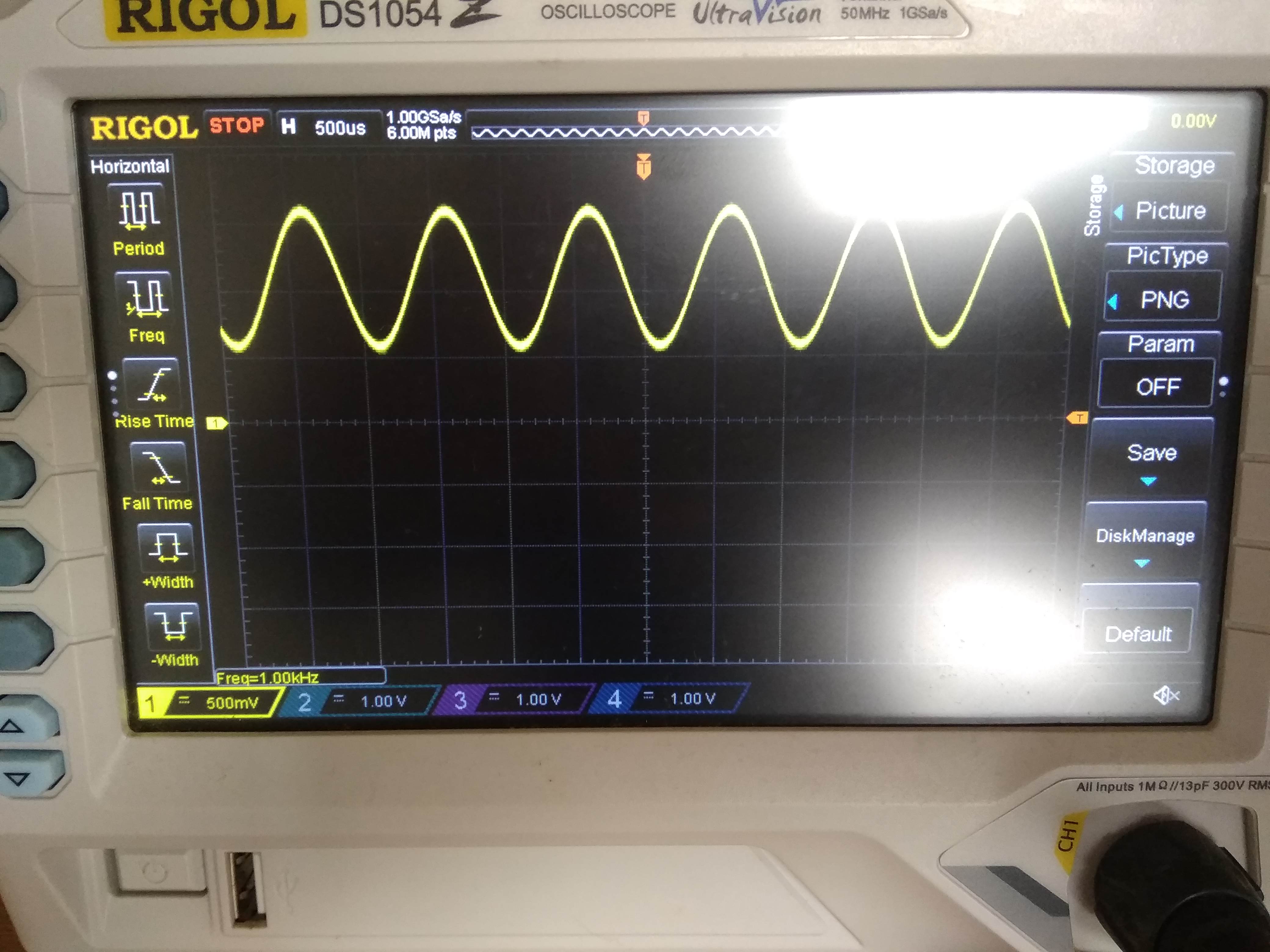

Dunque ho tolto l'MCP dalla scheda millefori e l'ho collegato ad un ArduinoDue (dato che togliere lo YUN sarebbe stato un casino con tutti quei fili) usando una bred-board.
Riporto di seguito il codice usato senza la parte che gestisce i 6 generatori di segnali:

Questo lo schema:
Ho collegato tutte le masse dell'MCP assieme.
L' ARDUINODUE e l'MCP sono alimentati con il cavo di programmazione collegato al Portatile.
Dalle misure su CHA, CHB, CHC e CHD risultano le tensioni da programma: CHA 580mV, CHB 580mV, CHC 1200mV, CHD 2300mV tutti a carico con la resistenza da 200 ohm + il trimmer.
Se posiziono il trimmer al centro o a sx o a dx non cambia niente, le tensioni rimangono quelle indicate sopra.
Non ho impostato esplicitamente VREF manipolando i registri dell' MCP come si può vedere dal codice.

Messaggioda Foto Utenteboiler » 14 nov 2021, 22:19
Decisamente meglio, così si può lavorare.
Le tensioni non sono proprio quelle che ci si aspetterebbero, ma sono coerenti tra loro.
Il motivo è che evidentemente in alimentazione non hai 5 V, ma 4.75 V.
Le tensioni di uscita teoriche sarebbero così:
V_1 = \frac{4.75 \mathrm{V} \cdot 500}{4096} = 579.8 \mathrm{mV}
V_2 = V_2 =579.8 \mathrm{mV}
V_3 = \frac{4.75 \mathrm{V} \cdot 1024}{4096} = 1188 \mathrm{mV}
V_4 = \frac{4.75 \mathrm{V} \cdot 200}{4096} = 232 \mathrm{mV}
Che sono abbastanza vicine a quelle che misuri tu (immagino che quei 2300 mV siano un errore di battitura).
Quindi il DAC funziona correttamente ed è stabile sotto carico.
L'alimentazione però non è adeguata ad essere usata come Vref.
Quando tutto funzionerà correttamente, ti conviene passare al riferimento interno (eventualmente attivando il gain di 2 in uscita).
Il problema che riscontravi prima non ha nulla a che vedere con il DAC. Probabilmente hai sbagliato a fare un collegamento. Il fatto che misurassi i 4.75 V (che abbiamo appurato essere la tua tensione di alimentazione) è sintomatico. Probabilmente da qualche parte c'è o un collegamento sbagliato o un cortocircuito accidentale.

Messaggioda Foto UtenteGioArca67 » 14 nov 2021, 22:24
Bene!
Un pezzo funziona
comunque
Codice: Seleziona tutto
     mcp.setChannelValue(MCP4728_CHANNEL_D, [b]200[/b]);
Una delle due non va. Hai sicuramente riportato uno 0 in più o in meno.
Ok.
Ora vai di tda. Al PIN 6 collega un partitore
                ___  5V
                |  |    R1 = 620 ohm
PIN 6 ------------------
                |  |<---     R2 = 5k ohm variabile
                |  |    R3 = 620 ohm
                ---   GND

Messaggioda Foto Utentealien75 » 15 nov 2021, 11:50
Ho collegato il partitore come da disegno sopra e rilevo il segnale allegato.

Variando il potenziometro non succede niente, il segnale rimane quello della foto: l'ampiezza di uscita non varia

Messaggioda Foto Utenteboiler » 15 nov 2021, 11:59
alien75 ha scritto:e rilevo il segnale allegato.
Dove lo rilevi?
Misura con un multimetro la tensione tra pin 6 e GND mentre provi diverse posizioni del potenziometro.
Cosa misuri?

Messaggioda Foto Utentealien75 » 15 nov 2021, 13:11
Dove lo rilevi?
Cosa misuri?
Boiler
Rilevo quel segnale nell'uscita del TDA (PIN 8).
Ho fatto le misure che mi hai chiesto tra pin 6 e GND e rilevo le seguenti misure:
POT a MAX = 4,36V
POT in posiz. CENTRALE = 2,60V
POT a MIN = 0,38V
Variando la posizione del cursore non varia l'ampiezza del segnale sul pin 8.
