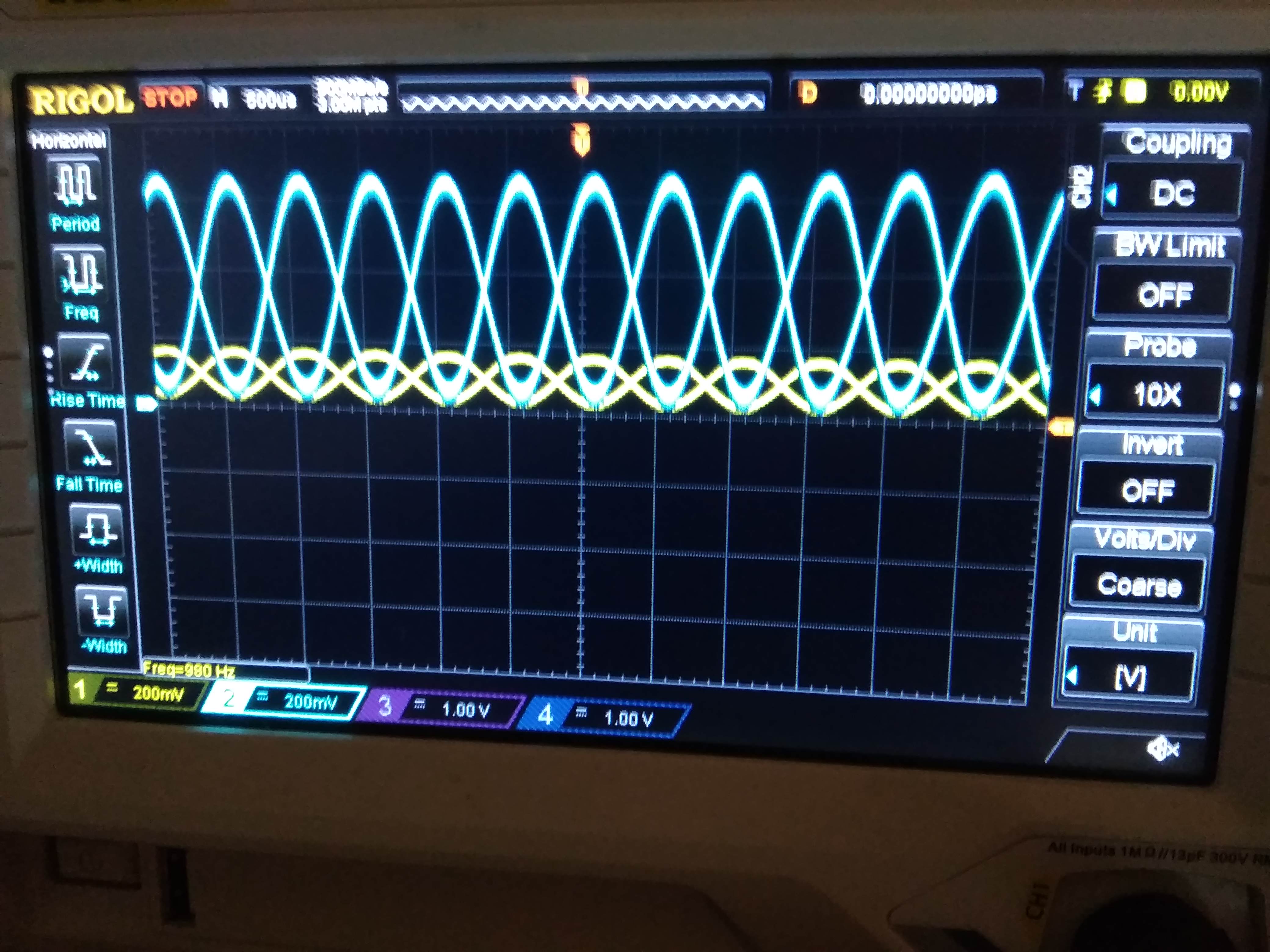

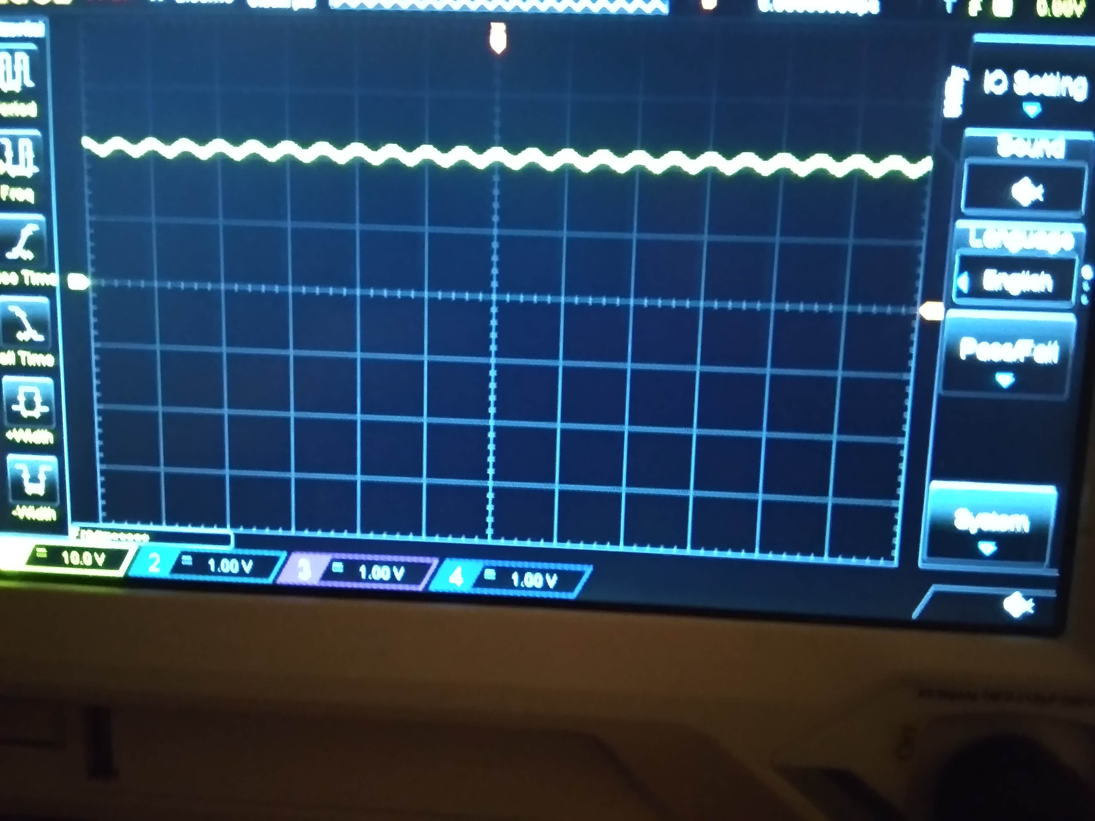

[146] Re: Problema a far funzionare l'MCP4728
Messaggioda Foto Utentealien75 » 16 nov 2021, 19:31
GioArca67 ha scritto:Ma questi sono i valori di tensione al pin 6 del tda?
Quei valori sopra sono quelli del pin 6 del secondo TDA in esame (il primo lo abbiamo già testato e non si comporta come dovrebbe).
Invio in allegato la foto della traccia del segnale di uscita del secondo TDA, tenendo conto che il segnale di ingresso rispettivo è di 1KHz testatri e controllati.
Riporto pure il codice che mi ha permesso di impostare 500Hz sul primo AD9833 ed il secondo impostato a 1KHz.

La componente continua è di 5V circa aggiornati rispetto alla foto sopra: se vario il potenziometro varia l'ampiezza della cresta sinusoidale sopra la componente continua.
Ho constato che il TDA non essendo impostato con dei valori di partitore opportuni nel pin 6 non può riportare in uscita valori di ampiezza pari ai valori di ingresso con potenziometro messo al massimo
Non capisoc perché l'oscilloscopio mi visualizza pure la componente continua pur facendo la misura dopo la capacità che dovrebbe invece filtrarla.
Che ne pensate di questo comportamente?
Il TDA mi sembra ok.
In ultima analisi invio pure la traccia del segnale di ingresso (traccia blue) ed il segnale di uscita (traccia gialla).
Il segnale di uscita con potenziometro spalancato al massimo non può raggiungere il valore del segnale di ingresso.
