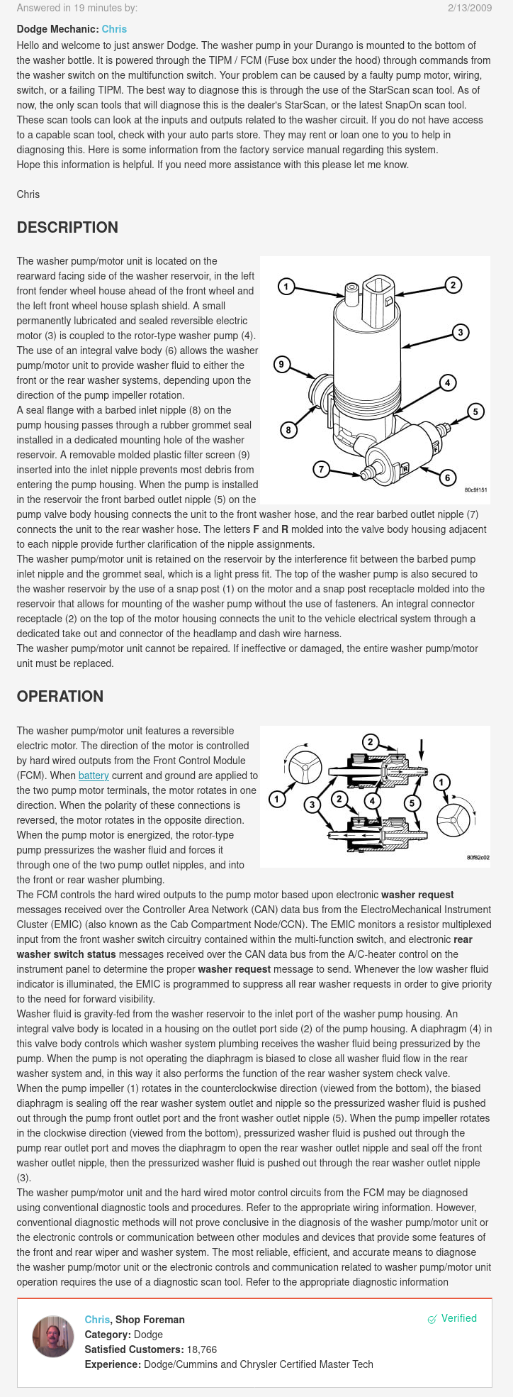

Vista la particolarità dell'aggeggio e per futura visone, carico uno screenshot

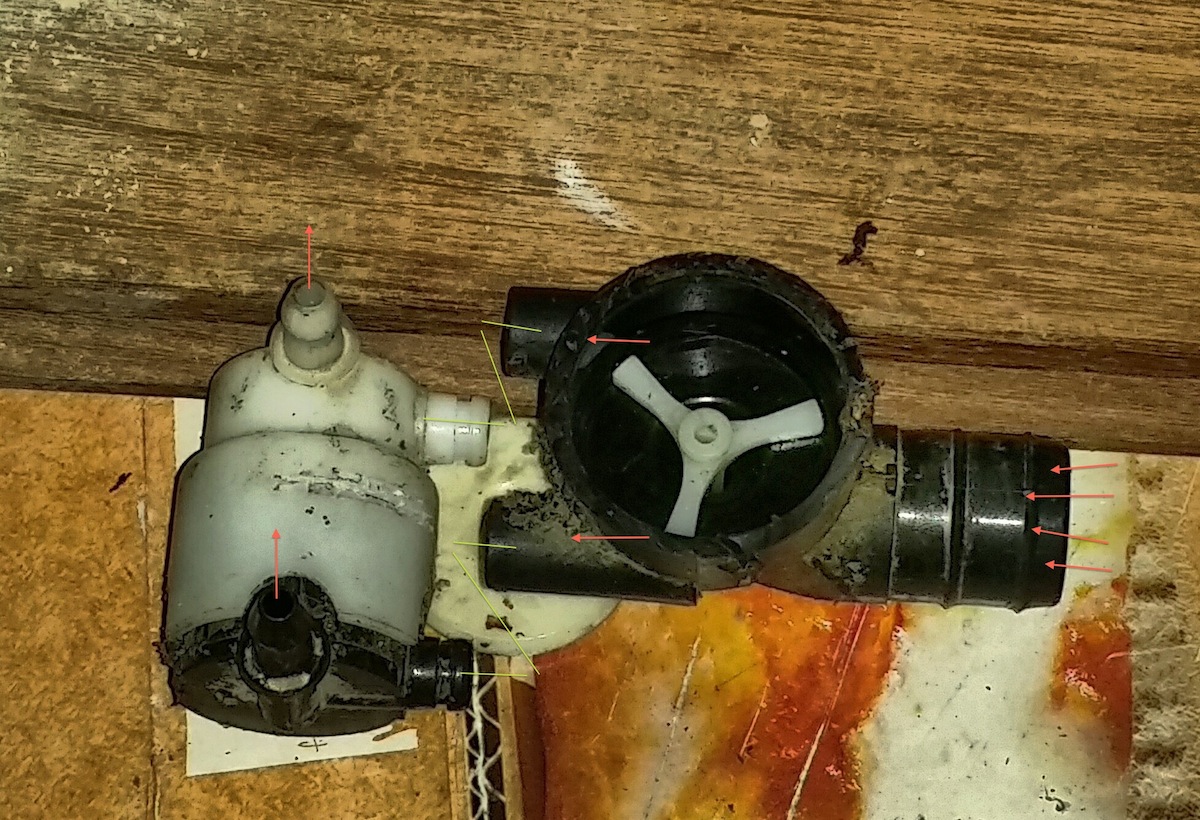

ciao a tutti , intanto mi scuso per il forte ritardo ma nel frattempo mi sono vaccinato e andato ko completamente... non solo, ma mi sono sbagliato nello scrivere : la peugeot è 307 , non 301 che, sinceramente, non pensavo esistesse
( i francesi non hanno limiti ).

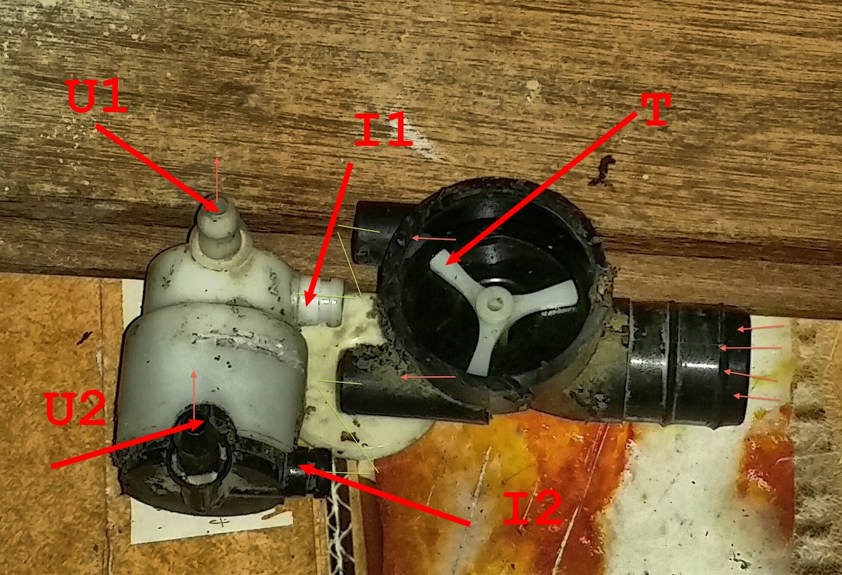

Ho sezionato la pompa e fotografata.
la vedete dall'alto, priva di motore elettrico che si era allagato e bloccato inesorabilmente.
Intanto ringrazio chi ha mandato lo screenshot di una pompetta identica con la spiegazione di come funziona. Non ho ancora tradotto e pensavo sinceramente, che bastasse meno a spiegare...
guardando la foto : a destra si vede il tubo d 'ingresso dell'acqua dal serbatoio, poi la girante ( perfettamente simmetrica , secondo me , l'ho guardata con molta attenzione , infatti non capisco come l'inversione di rotazione del motore possa cambiare qualcosa ), le 2 uscite che portano al corpo di sinistra, quello bianco e nero. Ed infine, le uscite per parabrezza e lunotto.
Nella parte bianca del corpo di sinistra c'è dentro una membrana di ritegno ,io ho provato a spingere con la bocca dal tubino bianco piu in alto nella foto ( quindi dall'uscita) e l'aria entra. Se aspiro non esce.
Ecco... mi fermo qui... e inizio a leggere lo screenshot perché non ho ancora capito il trucco.

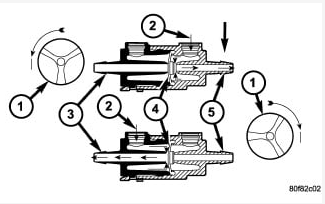

Nello screenshot che avevo allegato, nel paragrafo Operation, dice che la direzione del flusso è impostata tramite una centralina (FCM) e la connessione CANbus che determina l'intervento di una valvola a diaframma (elemento 4 nell'immagine)
Bisogna osservare che lo screenshot si riferisce al Dodge Durango (un SUV/Pickup ammeregano) e non alla Peugeot
nella peugeot non c'è nessuna centralina : il motore gira sinistrorso o destrorso a seconda di quale interruttore usi, che evidentemente non è solo un interruttore. A me quel che non torna è che da quel che vedo nella foto e che ho esaminato con attenzione , la girante è simmetrica , ossia anche invertendone la rotazione spinge in entrambi i tubini neri. Eppure un motivo ci deve essere... c'è un trucco che non vedo perché non guardo " con occhi diversi "

Di sicuro, la pompa lavavetri non è allacciata direttamente alla batteria ed all'interruttore, c'è almeno un relè ed un fusibile
Magari non c'è CANbus, vista l'età dell'auto
In ogni caso, anche senza CAN, la valvola direzionale si trova dentro il barilotto bianco (a sx nella tua foto) e si orienta automaticamente in base al verso di rotazione della pompa
Se hai una pompa uguale non aperta e staccata dall'auto, potrai verificarlo allacciandola ad un banco prova con serbatoio, alimentazione ed interruttore

ciao, grazie per la risposta. in effetti dentro al barilotto bianco c'è una membrana che per me fuziona come una valvola di ritegno , infatti come scrivevo sopra se soffio l'aria passa, se tiro no. Quel che non capisco è : il verso di rotazione della pompa , anche se cambia, dovrebbe ugualmente spingere in entrambe le uscite l'acqua e quindi per la valvola di ritegno non dovrebbe cambiare nulla. mi spiego? intendo dire che dentro alla carcassa della pompa c'è simmetria nelle uscite e nella forma della girante.... che giri a destra o sinistra, sempre spinge nei tubini, tutti e due. almeno cosi mi sembra

Se guardi bene la seconda immagine dello screenshot del post [11], si vede che l'elemento numerato 4 è la valvola direzionale
Nel caso del Dodge la faccenda è gestita con il CAN che nella Peugeot è assente, ma il funzionamento è simile (utilizzo la tua foto per chiarezza, visto che è aperta):
Gli elementi-chiave del funzionamento sono le palette T e la suddetta valvola direzionale
Quando la pompa gira verso sinistra, il fluido viene spinto dalle palette T con prevalenza attraverso l'ingresso I1 così determinando il posizionamento della valvola direzionale nel modo per indirizzare il fluido verso U1
Quando la pompa gira verso destra, il fluido viene spinto dalle palette T con prevalenza attraverso l'ingresso I2 così determinando il posizionamento della valvola direzionale nel modo per indirizzare il fluido verso U2
quindi io sbaglio quando penso che le palette lavorino in senso centrifugo, ossia si limitino ad allontanare dal centro in tutte le direzioni l'acqua che arriva dal serbatoio? se è così allora ho capito tutto.
Ero convinto che, data la forma dell'"elica" , il suo lavoro fosse solo centrifugo, un po' come la pompa dell'acqua delle auto.
Invece mi pare di capire che sia più simile ad una pompa dell olio ad ingranaggi
grazie !
grazie !

deve essere come dici ma non riesco a convincermi... nella pompa, manca " l'elemento di compressione " ossia : immagina che fra le 3 palette ci siano delle piccolissime palline ( come fossero le molecole d'acqua). le pale girano. perché le palline dovrebbero infilarsi in I1 o I2 , che sono stretti? preferiscono continuare a girare stando dove sono, nessuno le sollecita , non c'è una diminuzione di spazio per cui sono costrette ad incamminarsi nelle uscite .
Nelle pompe il fluido viene incanalato o per forza centrifuga o per compressione. Nel nostro caso la forza centrifuga c'è per entrambi i tubini di uscita, la compressione manca. Boooohhhhh
ecco a cosa mi riferisco
