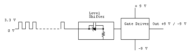

Risposta rapida (e quindi NON meditata)
1) mi sembra che non esistano componenti off-the-shelf pronti all'uso
2) una soluzione quick_and_dirty (limitata a +/- 9 V e no 0 V - i componenti standard lavorano tipicamente fino a 18 V totali) potrebbe essere quella di figura
Il level shifter potrebbe essere - per una valutazione preliminare - anche uno Zener+Capacita'_in_parallelo+resistenza_di_carico
3 Per avere +12 , -12, 0 V probabilmente occorre ripiegare su una soluzione "lineare" (non switching come I gate driver) ma ci dovrei pensare

elfo ha scritto:una soluzione quick_and_dirty (limitata a +/- 9 V e no 0 V - i componenti standard lavorano tipicamente fino a 18 V totali) potrebbe essere quella di figura
+/- 9 potrei ancora farmeli andare bene..
come gate driver in questo caso pensavi al medesimo che hai suggerito sopra?

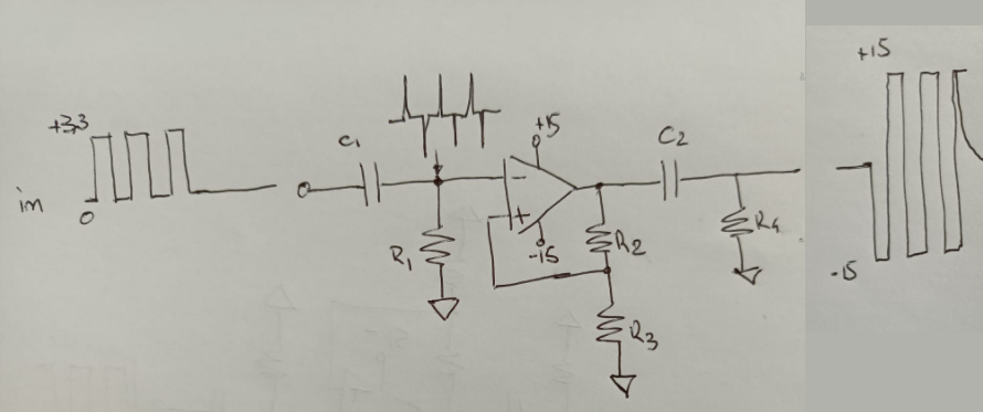

che ne pensi di usare un passa-alto seguito da un opa high speed alimentato a +/-15 (per esempio) collegato a trigger di Schmitt seguito da un altro passa alto per garantirti la 0V quando smettono gli impulsi?
Per esempio l'ADA4870 potrebbe fare al caso tuo, ha 2500V/us di slew rate e 1A di output.
Per esempio così:
scusa l'immagine...fidacadj non riesco a farlo partire. E' uno schema di principio e non è detto che sia dimensionabile in modo che ti vada bene, dipende dalle caratteristiche temporali del treno di impulsi in ingresso.
ps: vedo ora che quell'opa consuma 32mA a riposo...troppo mi sa, a 30V fa quasi 1W, in caso ne posso cercare un altro.

DrCox ha scritto:+/- 9 potrei ancora farmeli andare bene..
Risposta breve: Si
Risposta lunga:
UCC27531-Q1 2
Supply voltage range, VDD Min 10 Typ 18 Max32 V
https://www.ti.com/lit/ds/symlink/ucc27 ... le.fr%252F
