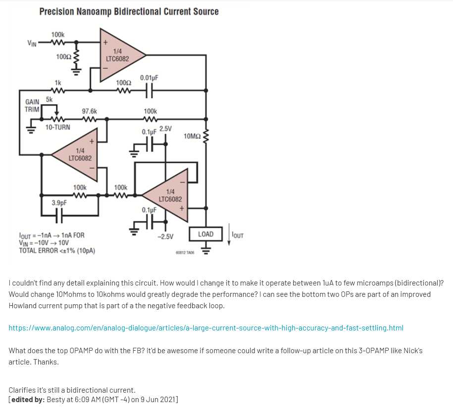

ciao a tutti,
avrei due dubbi riguardanti il circuito osservabile a questo link (link rimosso) : il primo è cosa garantisce il fatto che la tensione ai capi della resistenza da 10MegOhm sia uguale alla tensione di ingresso ripartita attraverso il partitore posto all'inizio del circuito. Il secondo invece è perché la corrente massima è pari a (2.5 - Vload) diviso la resistenza.

Messaggioda Foto Utenteelfo » 23 nov 2021, 14:06
frank00 ha scritto:ciao a tutti,
Vf e' la tensione - riferita a massa - uguale a quella ai capi della 10 Mohm (Vr)
frank00 ha scritto: Il secondo invece è perché la corrente massima è pari a (2.5 - Vload) diviso la resistenza
Limite dovuto dalla tensione di alimentazione?

Messaggioda Foto Utentefrank00 » 23 nov 2021, 16:23
ok, e quindi poi vf = Vr = Vin perché a questo punto il primo operazionale diventa un buffer, giusto? E poi sì, 2.5V è l'alimentazione degli operazionali, ma mi chiedevo se ci fosse un modo per "dimostrare" che la corrente massima sia pari a (2.5-Vload)/1MOhm.

Messaggioda Foto UtenteMarcoD » 23 nov 2021, 17:16
La domanda mi pare così elementare che forse ci prendi in giro. :? :roll:
La tensione di uscita dell'amplificatore in alto a sinistra al massimo è uguale alla tensione di alimentazione di 2,5 V.
La Vload è riferita a massa ed è data, la corrente non può passare nell'ingresso non invertente dell'amplificatore in basso a destra (ingresso supposto ideale);
La differenza di tensione ai capi della R 10Mohm è 2,5 - Vload
quindi per la legge di Ohm I = V/R vale I <= (2.5-Vload)/1MOhm. ;-)

Messaggioda Foto Utenteobiuan » 23 nov 2021, 17:52
frank00 ha scritto:ok, e quindi poi vf = Vr = Vin perché a questo punto il primo operazionale diventa un buffer, giusto?
insomma...l'operazionale a buffer è quello in basso con il "+" collegato sul carico. L'altro è un differenziale che riporta la ddt sulla 10Mohm all'ingresso "-" dell'opa in alto. Questo forma una catena di retroazione negativa, per tanto l'opa in alto (ma potevano metterci dei reference 'sti trogloditi? :P) alzerà l'uscita fino a portare Vf e Vr uguali a Vin. Puoi pensarla così: Vin > Vf? l'opa alza l'uscita...che fa salire Vr e quindi Vf. Vin < Vf? l'opa abbassa l'uscita, Vr si abbassa e così fa anche Vf.
frank00 ha scritto:E poi sì, 2.5V è l'alimentazione degli operazionali, ma mi chiedevo se ci fosse un modo per "dimostrare" che la corrente massima sia pari a (2.5-Vload)/1MOhm.
la 10Mohm è in buona sostanza in parallelo serie al carico, se si trascura la corrente che entra nel "+" dell'opa a buffer...
