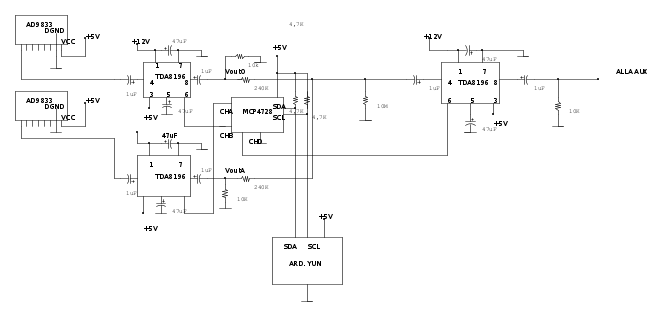

Sto facendo quindi altri test sul circuito: riporto il circuito ultimato (naturalmente con soli due canali per semplicità)
in realtà sono 6 canali.
Come potete vedere ho pilotato il volume dell'uscita finale della sommatoria dei 6 segnali con il CHD dell'MCP.
Ho constatato, mettendo la sonda dell'oscilloscopio nel punto in cui i segnali si sommano, che si vede tutto a perfezione a monitor. Mettendo nell'uscita del terzo TDA invece non vedo nessun segnale stabile.
Non capisco che problemi abbia il terzo TDA.
Ricapitolando mi ritrovo con un problema al TDA che regola il volume della sommatoria dei segnali, ed un problema al terzo AD9833 che non genera la frequenza come da programma.
Tutti gli altri TDA funzionano.
C'è inoltre un problema di amplificazione dato che impostando le uscite dell'MCP a 4500 (valore massimo) ottengo un segnale debole in uscita di 250mVpicco massimi che vanno direttamente alla presa AUX dello stereo.

[156] Re: Problema a far funzionare l'MCP4728
Messaggioda Foto UtenteGioArca67 » 27 nov 2021, 21:21
Problema di collegamenti forse?

[157] Re: Problema a far funzionare l'MCP4728
Messaggioda Foto Utentealien75 » 27 nov 2021, 23:45
GioArca67 ha scritto:Problema di collegamenti forse?
Ho finito di controllarli proprio ora i collegamenti: non sembra ci siano problemi di collegamento.
Ora oltre a non funzionare il terzo, non funziona neppure il quarto AD9833.
Non capisco, il funzionamento è instabile.
Poi non capisco che cos'abbia il TDA che regola la sommatoria dei segnali.
Odo poi un segnale sulle casse dello stereo pur avendo messo tutti gli AD9833 ad OFF: questo è proprio strano.
