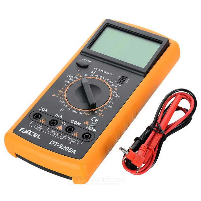

mi servono alcuni tester multimetro che sono destinati ai ragazzi adolescenti che li vedono per la prima volta e devono usarli per imparare i fondamenti di elettronica e elettrotecnica .
potete capire quindi che in mano a loro un cortocircuito oppure un utilizzo sbagliato è molto probabile .
quello che cerco è uno strumento che abbia le protezioni essenziali con massimo rapporto qualita prezzo . non mi servono funzioni particolari ma le solite :
tensione alternata e continua , corrente , ohm .
prezzo intorno ai 30 € o poco piu .
ciao grazie

Credo che nel caso esposto, la protezione più importante sia quella dagli urti, considerata l'età degli studenti, a livello elettronico credo che il riconoscimento della poliarità sia sufficiente
Al prezzo che hai indicato, si trovano diversi modelli venduti da negozi on-line quotati:

Penso che un modello base, neppure troppo indecente lo trovi per meno di 10 € al mercato dal "cinese".
Analogico ( a lancetta) o numerico ?
Quelli analogici consumano meno le pile
Individua le prestazioni:
autospegnimento per risparmiare la pila.
Alcuni con autospegnimento hanno il pulsante accensione che alle volte si ossida e fa male contatto.
cicalino per rilievo continuità
in AC misura dei vero valore efficace?
cordoni dei puntali sufficientemente lunghi
puntali che possono montare delle pinze coccodrillo.
ricorda di comprare le pile di ricambio

Protezioni? Il guscio antiurto lo hanno praticamente tutti almeno da una decina di euro in su, poi tutti anche quelli da 5 euro hanno il fusibile sulla portata amperometrica 200 mA fondo scala, alcuni da 20 o 30 euro hanno il fusibile anche sulla portata 10 A anche se penso sarebbe il caso di non far lavorare i ragazzi con tensioni e intensità di corrente elevate, altre protezioni non servono e neppure ci sono tranne insegnare prima dell'uso che non bisogna assolutamente eseguire misure di resistenza se non in assenza di tensione e che per le misure amperometriche il multimetro va posto in serie, per le misure di tensione va posto in parallelo e che occorre evitare cambi di portata e/o funzione durante le misure a va prima acceso e impostato il multimetro e solo poi vanno connessi i puntali.
Eviterei funzioni tipo il true RMS che fa lievitare il prezzo, l'autorange così imparano a stare attenti al discorso del cambio portata etc. e anche lo autospegnimento poiché a mio parere è meglio vigilarli e responsabilizzarli.

Il comunissimo DT9205A si trova facilmente sotto vari marchi a prezzi contenuti (in fiera prima del covid si trovava a meno di 10 euro). E' un prodotto onesto con diverse funzioni. Ne ho due che uso da anni come strumenti da battaglia.
