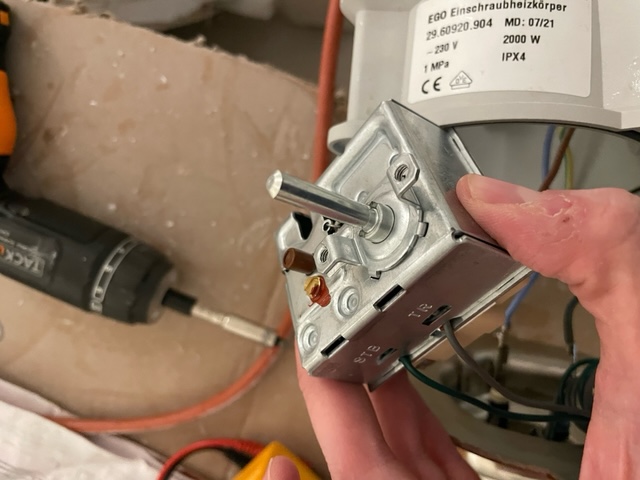

Buongiorno.
Chiedo perdono se non e' la sezione giusta, nel qual caso chiedo agli admin di spostare. Grazie
La situazione e' la seguente:
ho una PDC Daikin Altherma 3M (appena montata, non ancora in funzione) + accumulo ACS con resistenza booster da 2kW.
Impianto FV con moduli SunPower e inverter SolarEdge 3000HD
Per interfacciare la resistenza booster con il FV, SolarEdge ha un'interfaccia (SMRT-HOT-WTR-30-S1 https://www.solaredge.com/sites/default ... ler-it.pdf) che si connette con ZigBee all'inverter e via cavo alla resistenza booster, in maniera da attivarla nel momento in cui c'e' esubero di energia FV.
Ora io pero' ho un problema: capire se la resistenza booster di Daikin, EKBU2C, puo' funzionare con il controller solaredge. Lo chiedo perche' ho visto che il controller attiva la resistenza anche con potenze inferiori a quella nominale (2kW nel caso della EKBU2C), ma solo se si tratta di un puro carico resistivo. Daikin non mi sa dire se la EKBU2C e' un puro carico resistivo... Qualcuno ha idea di come posso essere certo di cio? Grazie mille per il vostro sempre prezioso aiuto

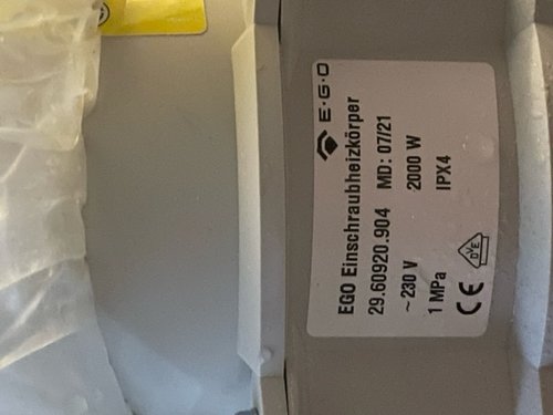

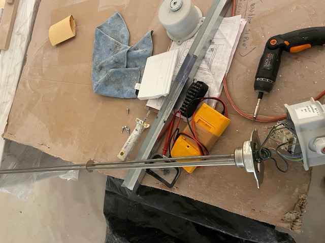

Ieri ho smontato e aperto la resistenza. Credo che alla fine sia un puro carico resistivo (allego foto per conferma).
Quale impostazione del tester misura le induttanze? Grazie per le info!

Dalla foto è una normale resistenza da boiler al 99.999 % con termostato meccanico.
Col tester potresti verificare la resistenza che dovrebbe aggirarsi intorno ai 24 Ohm circa.

Ho controllato il tester. Non misura l’induttanza.
Ho misurato però la resistenza ed effettivamente è 18.9 Ohm.
Grazie a tutti per la precisione e il supporto fornito!
