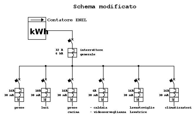

ho aperto un paio di discussioni per alcuni problemi sul nuovo impianto che mi è stato fatto in corso di ristrutturazione. Nel contratto è previsto che l’elettricista rilasci la certificazione. Fin qui tutto ok. Mi chiedevo se è obbligato anche a lasciare lo schema dell’impianto (lui dice di no). Se si, qual’è il riferimento di legge?

DM 37/2008
Art. 7. Dichiarazione di conformità
Fra gli allegati obbligatori indicati sulla dichiarazione di conformità c'è il progetto.
Fra l'altro se non ti fa firmare per accettazione uno schema descrittivo di quello che ha fatto come potrà difendersi per eventuali contestazioni in caso di future modifiche fatte da qualcun altro?
Art. 5. Progettazione degli impianti
1. Per l'installazione, la trasformazione e l'ampliamento degli impianti di cui all'articolo 1,
comma 2, lettere a), b), c), d), e), g), è redatto un progetto. [...]
1. Al termine dei lavori, [...] l'impresa installatrice rilascia al
committente la dichiarazione di conformità degli impianti realizzati [...]
Di tale dichiarazione, resa sulla base del modello di cui all'allegato I,
fanno parte integrante la relazione contenente la tipologia dei materiali impiegati, nonché il progetto di cui all'articolo 5.
2. Nei casi in cui il progetto è redatto dal responsabile tecnico dell'impresa installatrice
l'elaborato tecnico è costituito almeno dallo schema dell'impianto da realizzare, inteso
come descrizione funzionale ed effettiva dell'opera [...]
Infatti per "schema dell'impianto" non è necessaria una planimetria, schemi unifilari dei quadri e altre elaborati "grafici", ma una semplice "descrizione dell'impianto come eseguito"
Poi qualsiasi installatore che sappia usare un PC è in grado di rilasciare almeno lo schema unifilare dei quadri elettrici.

Grazie delle info. Avreste un esempio di schema che lui dovrebbe rilasciarmi? Giusto per capire, quando firmerò, se sto firmando cose in regola o meno…
Non ho un esempio.
Secondo me come minimo dovrebbe fornire:
1)- elenco degli interruttori installati nei centralini indicando le loro caratteristiche e le sezioni delle linee
2)- numero dei punti luce e prese nei vari locali
Come ha detto Giuliano per il punto 1) l'elettricista farebbe meglio e probabilmente anche prima a fornire uno schema unifilare
biosdi ha scritto:Grazie delle info. Avreste un esempio di schema che lui dovrebbe rilasciarmi? Giusto per capire, quando firmerò, se sto firmando cose in regola o meno…
Qualcosa tipo questo:
