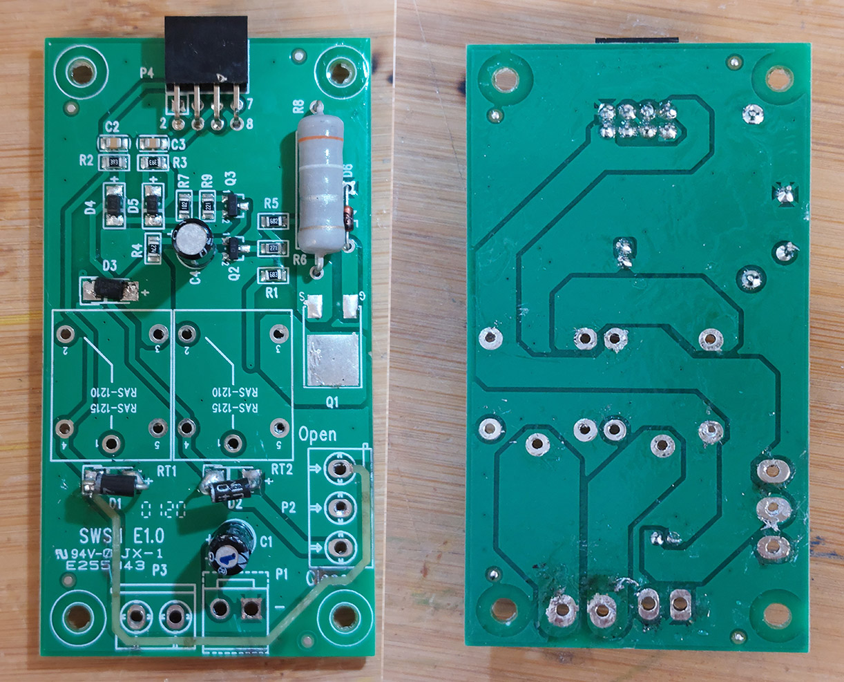

[15] Re: 220 sulla linea sbagliata ho fritto una scheda.
Messaggioda Foto Utentelucaking » 28 nov 2021, 9:22
claustro ha scritto:Ok passi avanti , adesso i relè scattano , peccato non arrivi corrente all'uscita dei motori .Idee di dove andare a guardare?
Al di la di condensatori resistenze e diodi c'è un altro integrato QM6016D che è un mosfet n-channel
Testandolo sul circuto source e drain sono in corto quindi dovrebbe essere andato , giusto?
Premetto che non conosco il circuito, ma immagino che il MOSFET piloti il relè, quindi se i relè scatta mi verrebbe da dire che il MOSFET funzionani.
Lo hai testato sulla scheda o lo hai dissalato?
Il mio consiglio comunque è sempre il solito, in una riparazione, più che controllare e sostituire componenti cerca di ricostruire lo schema del circuito e capire come funziona.
Foto Utentelucaking
1.651 4 5 8
Messaggi: 1445
[16] Re: 220 sulla linea sbagliata ho fritto una scheda.
Messaggioda Foto Utentelucaking » 28 nov 2021, 9:41
Scusate, guardando meglio la foto della scheda, vedo due piccoli transistor (q3 e q2), quasi sicuramente sono loro a pilotare i relè.
Comunque il consiglio di prima resta valido, e la domanda diventa, che funzione ha quel MOSFET?
Probabilmente già lo sai, ma quando si prova la giunzione DS dei MOSFET, occorre ricordare che alcuni di essi integrano un diodo di ricircolo e con il multimetro in modalità beep/prova giunzioni a seconda della polarità dei puntali si vede anche quello.
Foto Utentelucaking
1.651 4 5 8
Messaggi: 1445
[17] Re: 220 sulla linea sbagliata ho fritto una scheda.
Messaggioda Foto Utenteclaustro » 28 nov 2021, 11:26
Premessa , io NON sono un esperto di elettronica . So saldare e dissaldare anche SMD ho saldatore , stazione ad aria calda e microscopio ma NON ho una cultura elettronica per cui non sono in grado di capire come funziona il circuito . Aggeggio seguo tutorial , rompo le scatole sui forum ( ! ) e spesso riesco ad arrivare alla fine avendo imparato qualcosa
Il punto a cui sono adesso è questo:
Sostituiti i due diodi adesso entrambi i relè scattano ( prima non succedeva)
Nonostante questo non arriva ancora corrente all'uscita per i motori.
Ho dissaldato il mosfet e la giunzione è sempre in corto e anche scaricandolo rimane in corto
L'esatto mosfet non lo trovo , cercandone uno simile mi pare di aver trovato questi ma potrei aver sbagliato qualcosa
https://www.digikey.com/en/products/det ... BF/1925341
https://www.digikey.com/en/products/det ... OG/7360437
https://www.digikey.com/en/products/det ... E3/5359886
Potrebbe essere che il mosfet commuti il verso di rotazione dei motori?

Messaggioda Foto Utenteedgar » 28 nov 2021, 11:51
Fai qualche foto dettagliata della scheda riprendendola dalla verticale in modo che si vedano bene componenti e collegamenti.

Messaggioda Foto Utenteclaustro » 28 nov 2021, 16:03
SediciAmpere ha scritto:un equivalente potrebbe essere questo: https://it.rs-online.com/web/p/mosfet/1713703
Può darsi che altri distributori lo vendano anche singolarmente o almeno a confezioni più piccole di 25 pezzi
Adesso mi metto in caccia
edgar ha scritto:Fai qualche foto dettagliata della scheda riprendendola dalla verticale in modo che si vedano bene componenti e collegamenti.
Queste sono le immagini della scheda . Ho rimosso relè e connettori cosi si vede meglio .
Ho fatto anche una foto del lato inferiore riflettendolo orizzontalmente in modo da seguire le piste più agevolmente
Il mosfet l'ho rimosso e stava nella piazzola libera
