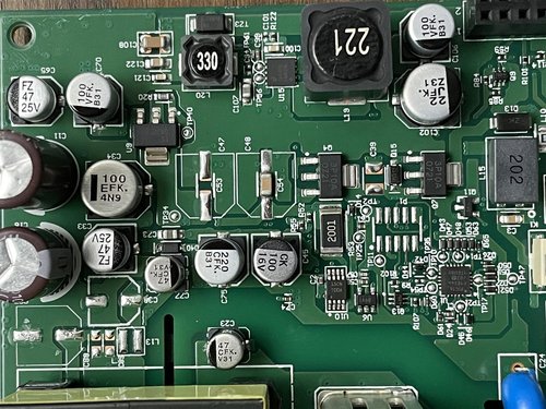

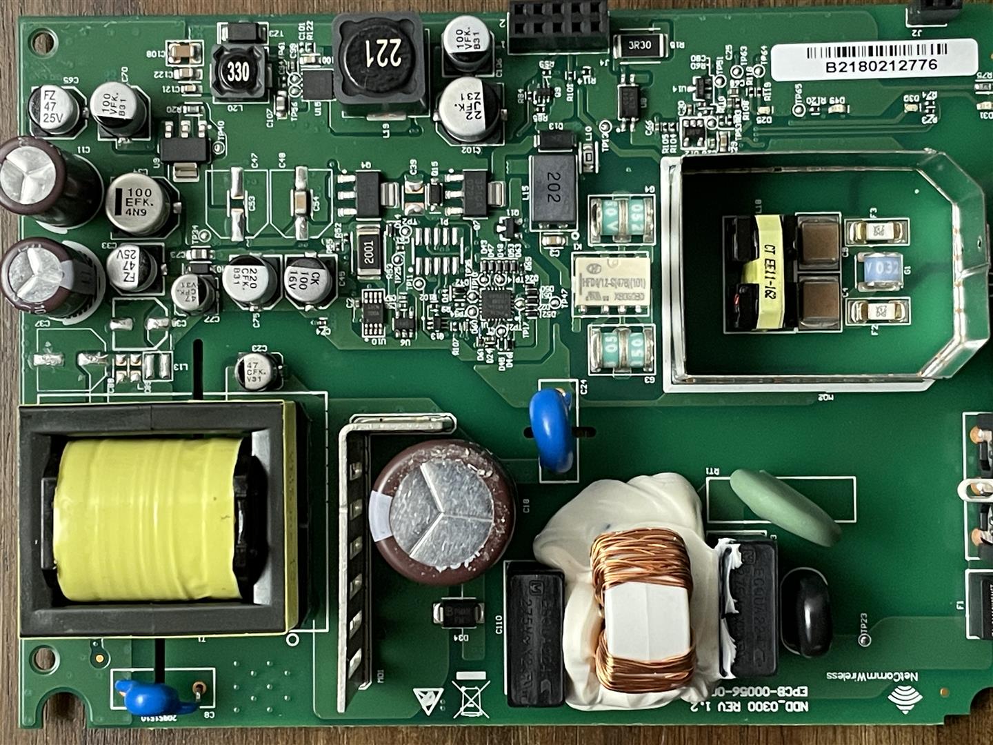

Salve a tutti ragazzi
Ho un quesito un po' particolare e spero che i super esperti potranno aiutarmi.
Io vivo all'estero e la tecnologia per la connessione ad internet e' tramite fibra fino al alla strada.
Dalla strada a casa viene usato il classico doppino telefonico attaccato ad un "modem" che sembrerebbe strano ma usa la tensione di casa (60V DC) per alimentare lo splitter della fibra.
Ora questo "modem" e' alimentato a 240V e la scheda interna ha uno stadio switching che la converte per i 60V DC che vanno sul doppino e per alimentare il circuto che gestisce la parte modem.
A casa ho allestito gia' da tempo un rack dove tutto e' alimentato a 12VDC con un unita' UPS sempre a 12VDC in caso di mancanza di tensione di rete.
Mi chiedevo se qualcuno vedendo le foto della scheda, sarebbe in grado di indicarmi dove poter iniettare le tensioni necessarie per alimentare il "modem" da un DC-DC converter (12VDC to ~)
Accetto qualsiasi critica :ok:

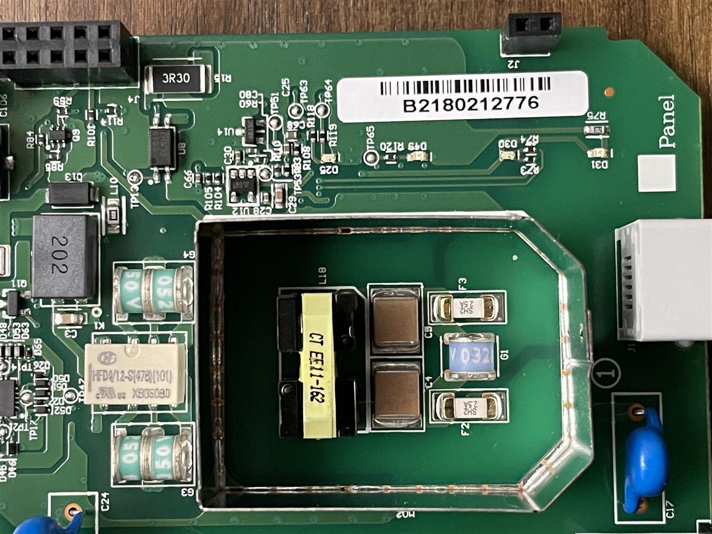

Probabilmente occorre un convertitore 12v - > 60 Vcc.
In un periodo anche da noi si penso' di adottare quel tipo di tecnologia ormai sorpassata.
Verso il doppino ci sarànno due trasformatori di segnale con presa centrale per inserire la telealimentazione.

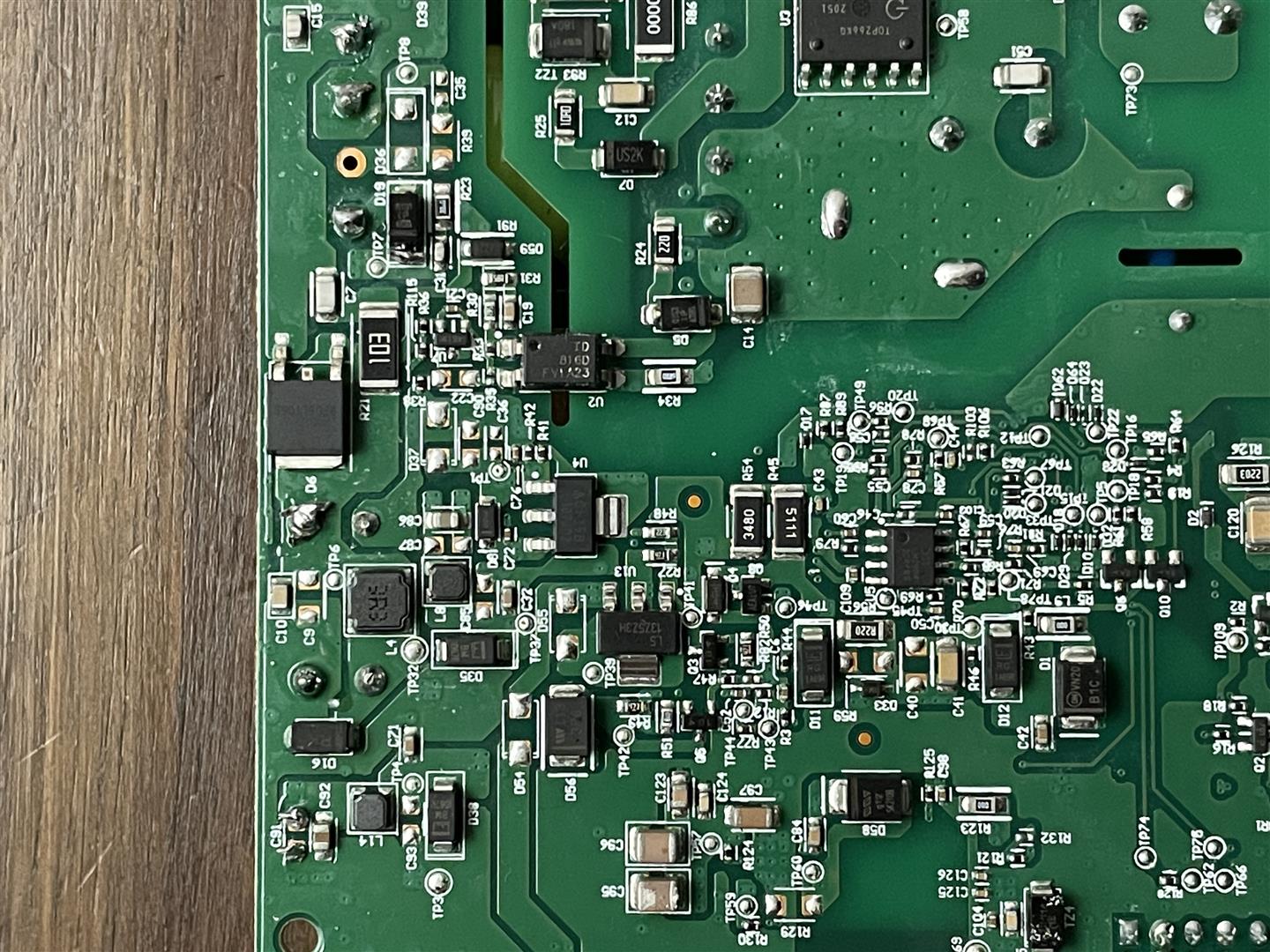

Guardando le foto della scheda, non vedo nulla che possa ragionevolmente essere usato per alimentare la scheda, anche perché non è visibile tutta la parte inferiore
Però, prima di fare qualche pork-around potenzialmente distruttivo, mi domando: quella scheda è giocoforza alimentata da qualche parte, da dove lo è in origine?
Visto che il problema è solo di tensione di alimentazione, concordo con Foto Utentestefanopc che è più conveniente un step-up da 12 V a 60 V

Secondo me il punto dove la telealimentazione viene aggiunta al segnale è chiaramente all'interno della zona schermata di forma rettangolare (nella ultima foto è in basso) .
Si vedono i due condensatori e i due fusibili lo scaric atore e il doppio trasformatore (induttore) .
Probabilmente c'entrano anche il relè bianco e i due doppi scaricatori limitrofi.
Ma bisogna fare delle misure per controllare e confermare questa ipotesi anche se sono circa 30 anni che mi occupo di circuiti telealimentati.

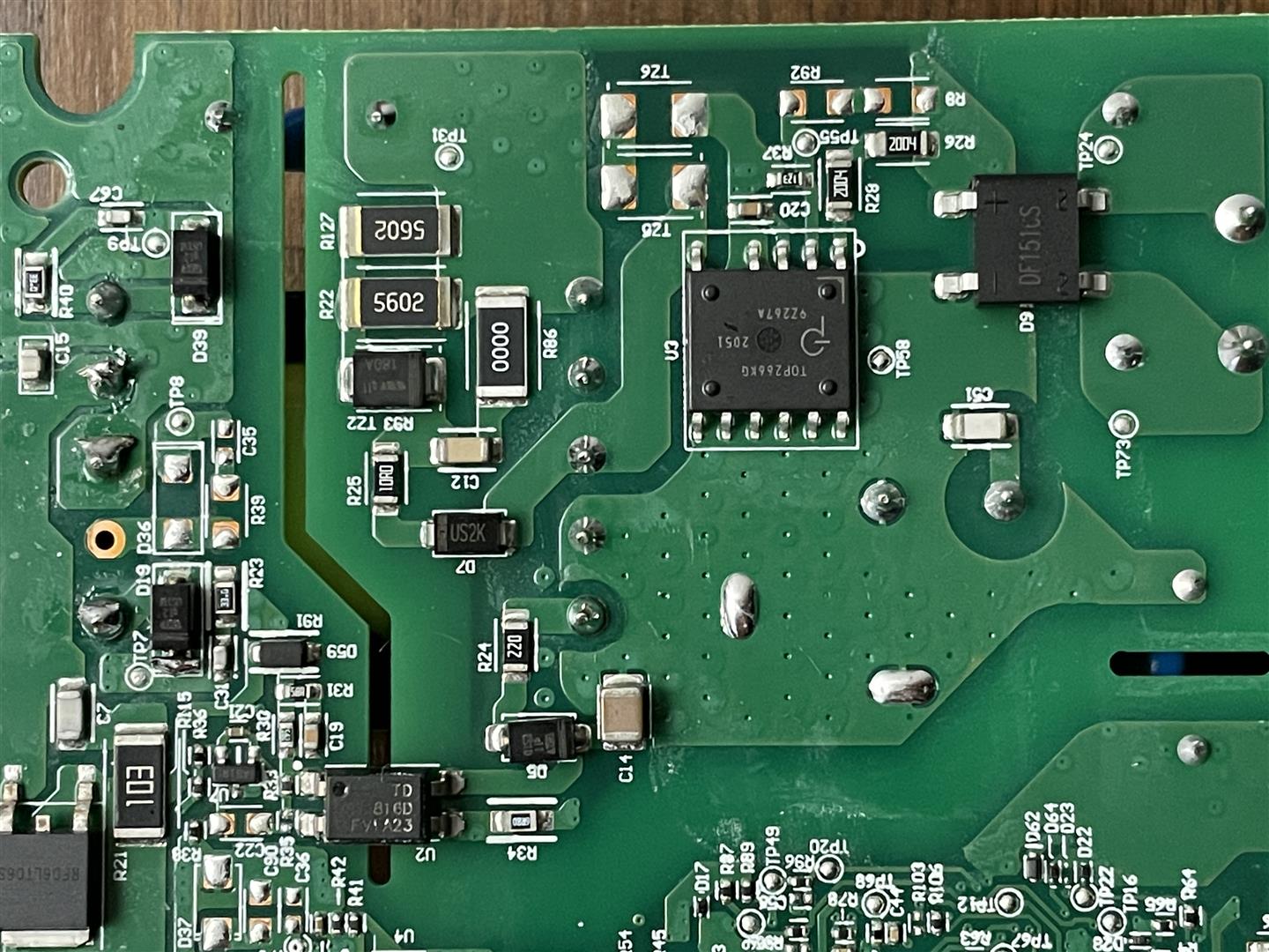

Allora:
Foto 4: Vista superiore della scheda. A sinistra stadio ingresso alimentazione a 240v. A destra (entrata doppino telefonico) stadio filtraggio rete telefonica
Foto 2 : Ingresso rete telefono
Foto 5: Vista inferiore della scheda. A destra e lo stadio di ingresso alimentazione a 240v con integrato TOP266 che si occupa dello switching.
Foto Utenteismurdegus
