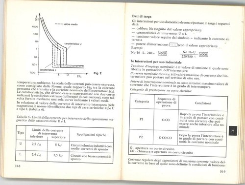

Buongiorno a tutti, il mio quesito è rivolto probabilmente a qualche elettricista o impiantista di vecchia scuola.
Ho trovato degli interruttori curva U e curva L (?) in un vecchio centralino e avrei bisogno di sapere, se qualcuno le ricorda, come erano definite le soglie di sgancio dalle norme dell'epoca.
Tra l'altro, mi sembra di ricordare che Merlin Gerin e Siemens, pur avendo l'interruttore la stessa curva di intervento, la indicavano addirittura con una lettera diversa.
Qualcuno mi riesce ad aiutare?

Ho trovato qualcosa e lo posto se in futuro potrà essere utile anche a qualcun altro.
All'epoca erano definite le curve L, U, D come segue:
Curva L: da 2,6 a 3,85 In , può essere sostituito da un Curva B
Curva U: da 3,85 a 8,8 In , quindi può essere sostituito da un Curva C
Curva D: da 10 a 14 In , quindi può essere sostituito da un attuale Curva D
La Curva U corrispondeva sugli interruttori Siemens alla Curva "G"

Io pensavo che la curva U era l'attuale curva D
Sei sicuro al 100%?

No, non ne sono sicuro perché in realtà non sono informazioni da catalogo ma le ho trovate girovagando in rete. Se qualcuno avesse info più precise è benvenuto ;-)
A giudicare dalle utenze, però, direi che la curva C mi sembra più vicina dato che questi interruttori vanno a proteggere due pompe (sempre che il progettista dell'epoca non abbia fatto scelte "strane"...)

Non ho sottomano vecchia documentazione per controllare come fosse fatta ma la curva di tipo U era la più diffusa.

La L era la curva "veloce" la magnetica mi pare intervenisse intorno a 3/5 In
La U era la curva standard la magnetica interveniva da 5 a 10 in (mi pare)
La D era la curva "lenta" pari a quelle attuali.
Se è proprio importante provo a recuperare qualche vecchio catalogo, oppure se sei abbonato a TNE trovi di sicuro qualche vecchio articolo.

[7] Re: Curve magnetotermici fine anni 80
Messaggioda Foto UtenteGoofy » 14 dic 2021, 14:08
Nel testo ci deve essere un errore di stampa sul limite inferiore della curva U che non è 2,5 In ma più alto

Se alimenti due pompe cioè motori solitamente per parare lo spunto in avvio ai miei tempi si usava la curva D da 5 a 10 volte IN .
Mentre la C più comune è per 3 a 5 volte IN.
