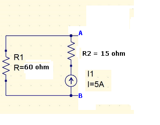

-75v?
Foto UtenteCorde87
0 3
Messaggi: 50
Iscritto il: 11 ago 2009, 18:36
[22] Re: Generatore pilotato...stile esercizio...
Messaggioda Foto UtenteCorde87 » 17 ago 2009, 11:52
NO (per curiosita come ti fa a venire -75 v?? )
Veq = Ig * R1
Quella che avevi calcolato te era la caduta di tensione su R2.
Dopo la trasformazione del circuito attraverso Thevenin, puoi risolvere l'esercizio utilizzando K. alle maglie e poi la sovrapposizione degli effetti.
Dovresti avere It' =I3 = 2,5 A
It'' = 12,5 A
e dunque It = It' + It'' = 15 A

Ragiona su questa parte di circuito. Quale è la tensione hai capi di AB?

Corde87 ha scritto:NO (per curiosita come ti fa a venire -75 v?? )
Veq = Ig * R1
It'' = 12,5 A
Colgo l'occasione per farmi chiarire un dubbio: Veq = Ig * R1 è giustificato dal fatto che per calcolare la Veq ho una maglia chiusa in cui circola solo la Ig. Concordo che Veq = Ig * R2 è errato, perché è la caduta di potenziale su R2.
Ora il mio dubbio è: moltiplico per R1 perché, non riuscendo a calcolare la tensione ai capi del generatore di corrente, sfrutto R1 in quanto parallelo attraversato dall'unica corrente circolante Ig?

La Veq non sarebbe neanche la tensione ai capi del generatore di corrente.
Semmai potrebbe essere Vgen.corrente + Vr2. Ma come potrai capire tutto questo è uguale a Veq = Ig * R1

Corde87 ha scritto:La Veq non sarebbe neanche la tensione ai capi del generatore di corrente.
Si condordo su Veq=Vgen.corrente + Vr2. Questo calcolo però è impraticabile per vie della tensione incognita Vgen.corrente, giusto?

@ khrystian : La V del generatore di corrente a priori non la puoi sapere a meno che tu non vada con un multimetro a misurarla :)
Per cui è meglio applicare i cari Ohm e Kirchoof.
