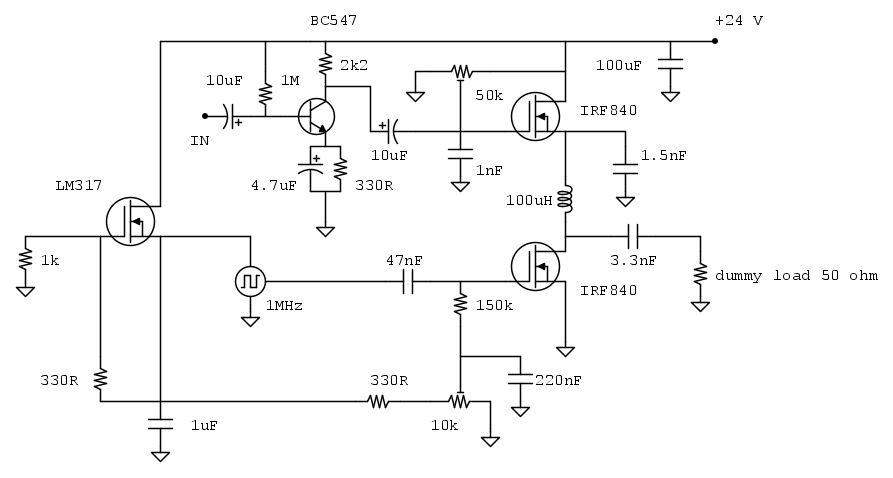

Ciao a tutti, mi scuso per il lungo silenzio ma non ho avuto molto tempo per sperimentare in questi mesi.
Non voglio tediarvi con tutte le prove fatte, comunque sono riuscito a ottenere un ottimo risultato con questo schema
Devo ancora calcolare un circuito adattatore di antenna e provare a costruire un circuito accordato attorno al choke di carico, però finalmente ho dei risultati soddisfacenti
La tensione di alimentazione è teoricamente innalzabile fino ai 40V sopportati dall'LM317 a tutto beneficio della potenza erogata.
I mosfet vanno dissipati bene.
Il choke è bene che possa sopportare almeno due ampere (tre ancora meglio)
Il circuito va tarato tramite i due trimmer e consiglio vivamente di energizzare solo quando i bias sono stati settati a 0V, poi con calma si può cercare la condizione ottimale con generatore audio sull'ingresso e oscilloscopio sul carico fittizio (consiglio anche un amperometro in serie all'alimentazione per controllare la corrente assorbita)
