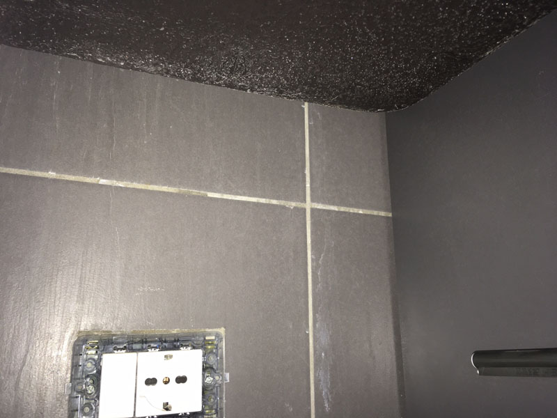

Messaggioda Foto Utenteaisenauer » 9 feb 2022, 11:02
riesumo.
oggi il problema si è ripresentato, ho risolto con la solita prolunga esterna.
Poi come al solito quando ricollego la presa al muro al prossimo lavaggio tutto torna a funzionare senza corto.
Ho notato però dell'umidità (che si trasforma anche in gocce) scendere dal muro nella zona della presa.
La presa si trova a circa 20 cm a sinistra del retro della lavastoviglie, e circa 50 d'altezza dal pavimento.
- è plausibile che sia questa umidità (tipo vapore) che provochi il corto all'interno della presa a muro?
- è normale che ci sia fuoriuscita di vapore da dietro alla lavastoviglie? Mettendoci la mano sento il classico calore come quando si apre il portello a fine lavaggio...
grazie, saluti

[139] Re: presa comandata che non funziona più
Messaggioda Foto Utenteaisenauer » 9 feb 2022, 13:12
allego foto della zona, a dx lavastoviglie, sopra la parte inferiore del top.

[140] Re: presa comandata che non funziona più
Messaggioda Foto Utenteclaudiocedrone » 9 feb 2022, 23:11
Certo che può essere la condensa e riguardo la lavastoviglie potrebbe essersi rovinata qualche guarnizione o otturato qualche sfiato.
