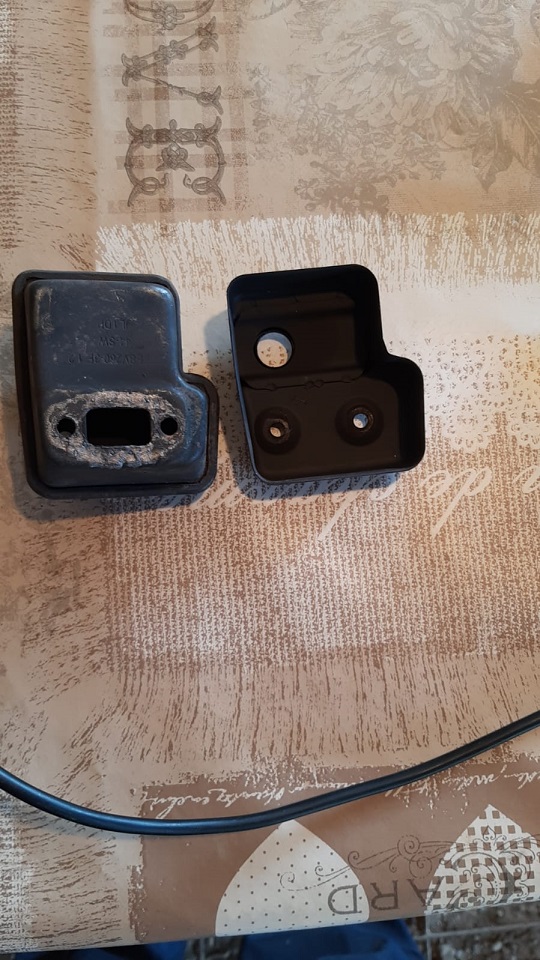

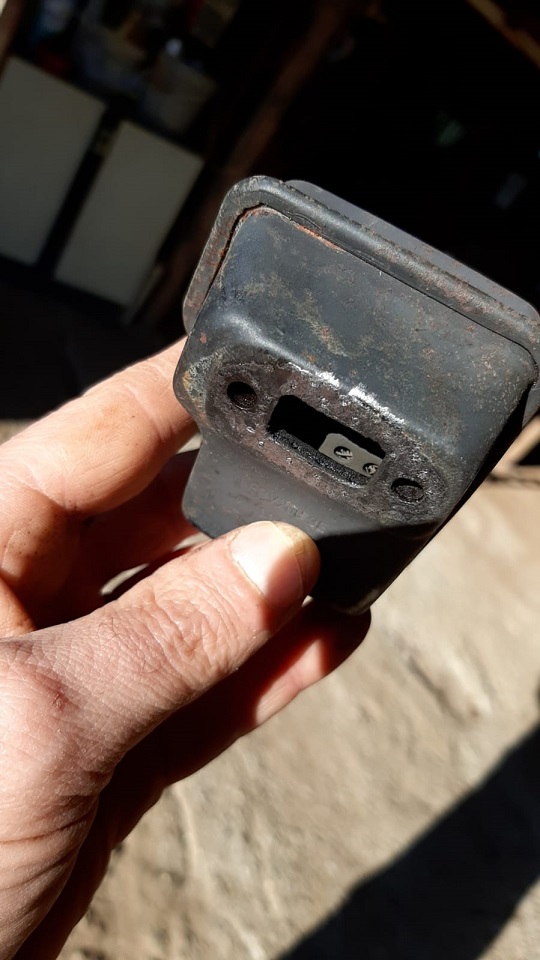

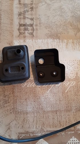

[38] Re: Problemi di Carburazione
Messaggioda Foto Utentemaxiteris » 22 dic 2021, 15:27
Eccolo, mi sembra un semplice silenziatore con una filtro... e sembra non avere perdite.. poi magari alle alte temperature puo perdere tenuta ...chissà?

[39] Re: Problemi di Carburazione
Messaggioda Foto Utentealev » 22 dic 2021, 16:20
Non sembra neppure troppo instasato
La parte filtrante com'è conciata?
Giusto per vedere se fosse lo scarico la causa dell'affogamento, potresti provare a metterlo in moto con lo scarico senza filtro interno
Te la sentiresti di fare un video e caricarlo su YT?
vorrei sentire come gira, magari sentendolo capisco meglio quale possa essere il problema

[40] Re: Problemi di Carburazione
Messaggioda Foto Utentemaxiteris » 22 dic 2021, 17:12
Il video posso farlo... il filtro interno non si può togliere in quanto tutto è un pezzo..
