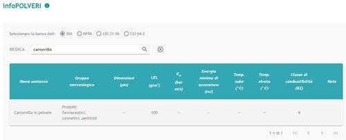

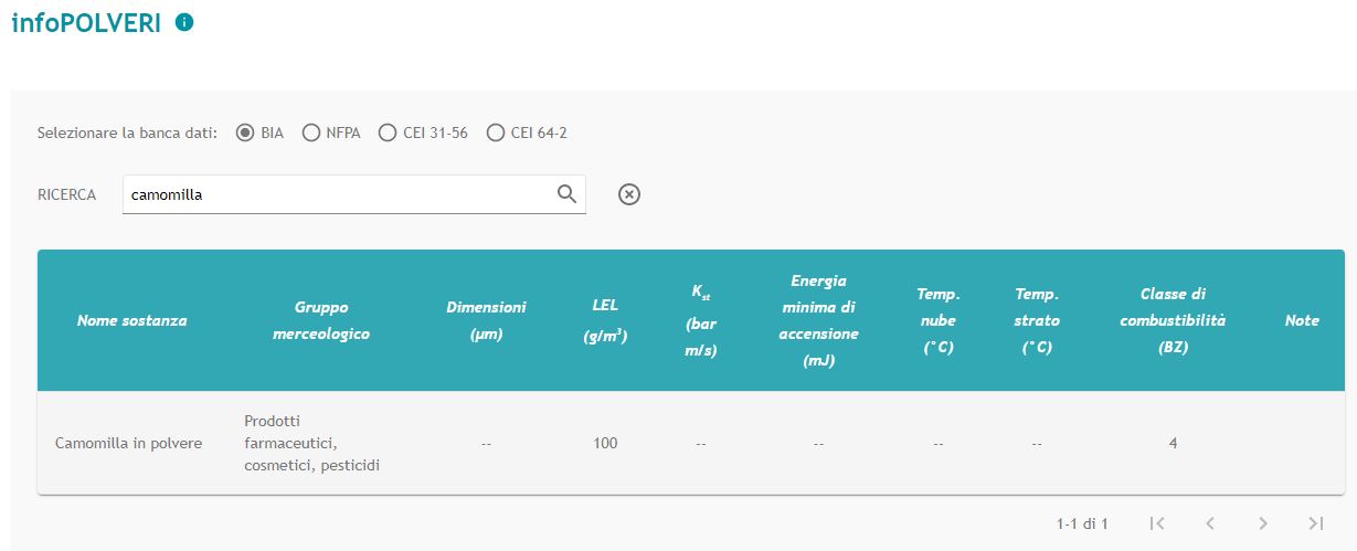

Questo è un database di polveri combustibili piuttosto autorevole ed utilizzato dagli esperti del settore.
Prova a cercare.
p.s. da una ricerca al volo non ho trovato corrispondenze, ho cercato "saffron"

Mi sembra che possa essere simile alla camomilla
