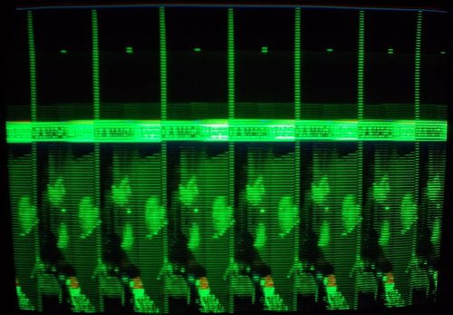

Da un mese ho ripreso ad utilizzare questo mivar dopo un po' di anni di completo inutilizzo. Oggi lo accendo regolarmente, vado via, torno dopo qualche minuto e trovo lo schermo nero mentre l'audio era ok. Spengo, riaccendo e spunta questa immagine a monitor
Quale può essere il problema e come si risolve?
E' andato fuori sincronismo verticale/orizzontale e ha qualche problema anche con la crominanza (e' praticamente verde).

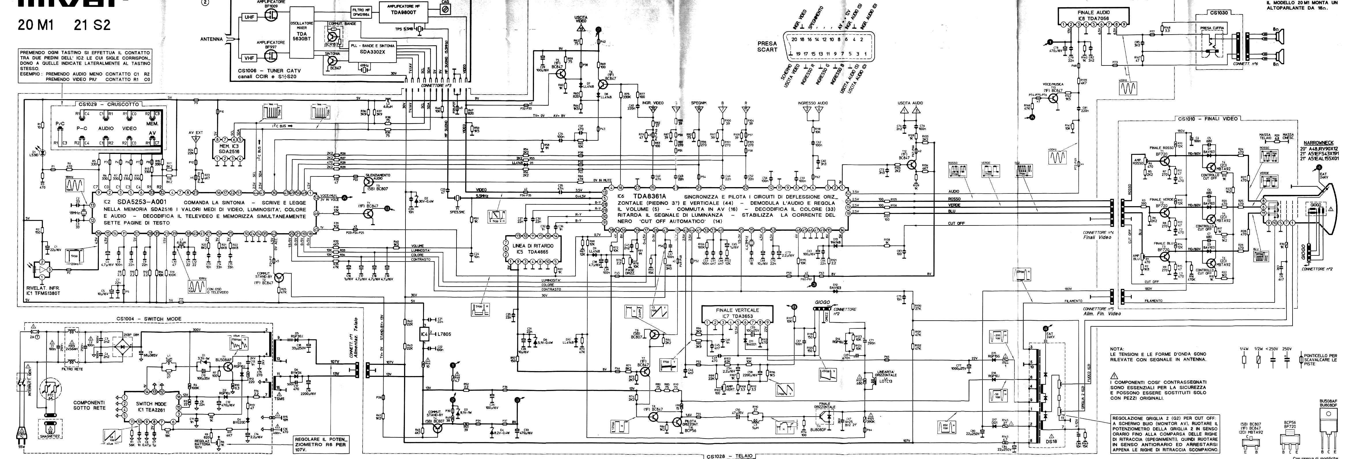

Alla luce di questa (temporanea?) risoluzione dell'ultima problematica indicata, confermi i consigli che hai dato? Devo però chiederti di essere più preciso, considera che in 1^ pagina ho messo gli schemi, quindi dovresti dirmi esattamente come si chiamano gli elementi che devo sostituire o solo controllare. Per il resto conosco i pericoli connessi a lavorare con questo tv ed ho sempre proceduto in sicurezza, tra l'altro ho anche cambiato l'eat ormai più di 10 anni fa.

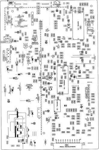

Se gli elettrolitici che hai sostituito hanno pochi anni, non credo siano loro la causa.
Piuttosto darei un occhio agli altri elettrolitici sparsi qua e la' per la scheda, quelli piccolini da 1-4,7-10 uF per intenderci.
La temperatura interna nei Mivar a volte e' piutttosto alta col risultato che gli elettrolitici ne soffrono e si seccano. D'altronde i Mivar per costare cosi' poco erano fatti un po' al risparmio.
Mi ricordo un Mivar che mi ha fatto dannare finche' non ho trovato il colpevole: un condensatore elettrolitico da 2,2 uF montato presso l'integrato che genera i sincronismi.
Se hai tempo e pazienza, fai un recapping totale di tutti gli elettrolitici escludendo quelli che avevi gia' cambiato. Con 10 euro ti togli la paura

Altrimenti una via alternativa (più analitica) sarebbe quella di misurare tutti i condensatori con uno strumento adatto ( senza smontarli ) .

Non fraintendetemi, non pretendo che mi indichiate l'elemento guasto. Volevo solo farvi presente che, essendo molto tempo che non "mastico" tv, ho dimenticato un po' di nomenclatura e, se mi dite "primario", "secondario", etc., ormai non ricordo a cosa vi riferite :) Ripropongo in allegato lo schema complessivo delle piastre ed anche lo schema lato saldatura della piastra cs1028, così mi potete dire le "parti" che devo attenzionare.

Non e' facile fare diagnosi corrette, a parole, su vecchi apparecchi tv o radio. Io ho una discreta collezione di apparecchi, funzionanti, ma e' difficile dare consigli o suggerimenti perche' spesso le parole non identificano esattamente il problema, ma serve l'utilizzo di strumenti, principalmente oscilloscopio e volmetro Inoltre non sempre gli schemi che accompagnano l'apparecchio riportano le tensioni e le forme d' onda che si dovrebbero rilevare nei vari punti di test.
un piccolo consiglio dai una occhiata a questo materiale
https://www.radioamatore.info/attachmen ... ti_crt.pdf
poi chiedi se quaLCHE PERSONa possiede lo schema dell'apparecchio che era inserito nei vari schemaRI CON I PUNTI ED I DATI DI DIAGNOSI, a meno che tu non lo possegga, con quello, un buon volmetro ed un oscilloacopio potrai seguire il sgnale e fare un lavoro pulito e poco pericoloso.
