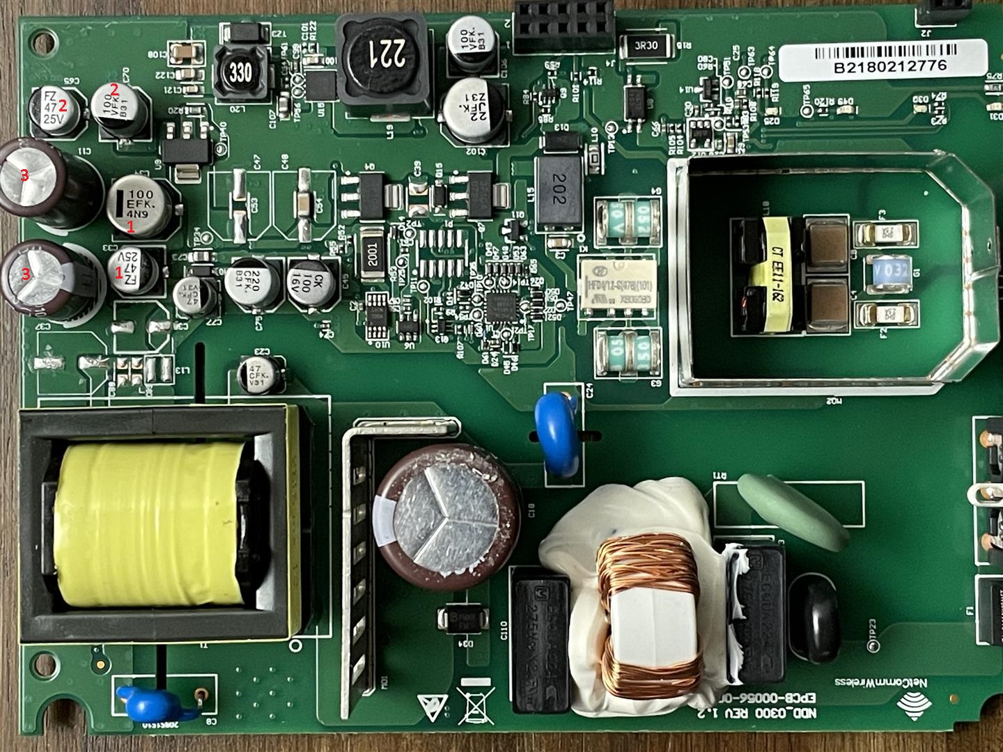

Ciao a tutti....
Scusate il ritardo ma le festivita' ti tengono impegnato :-)
Ho seguito tutti i vostri consigli ed in particolare quello di Stefanopc sono riuscito nell'intento.
Non avevo nessuna esperienza sugli alimentatori switching quindi ci ho messo un po di tempo a capire....
In pratica l'alimentazione a 220 V viene convertita in 3 tensioni. Due hanno negativo comune e la terza invece e' completamente isolata dalle altre due.
Questo particolare mi mandava fuori rotta e quando provavo ad inniettare le tre tensioni con i 3 negativi collegati insieme, l'alimentatore da banco andava in protezione.
Alla fine ci sono riuscito.
Foto allegata con i dettagli
1: 15v con negativo in comune
2: 12v isolato
3: 60v con negativo in comune
Grazie a tutti

[22] Re: Reverse Engineering di una scheda elettronica
Messaggioda Foto Utentestefanopc » 27 dic 2021, 11:45
Ottimo.
