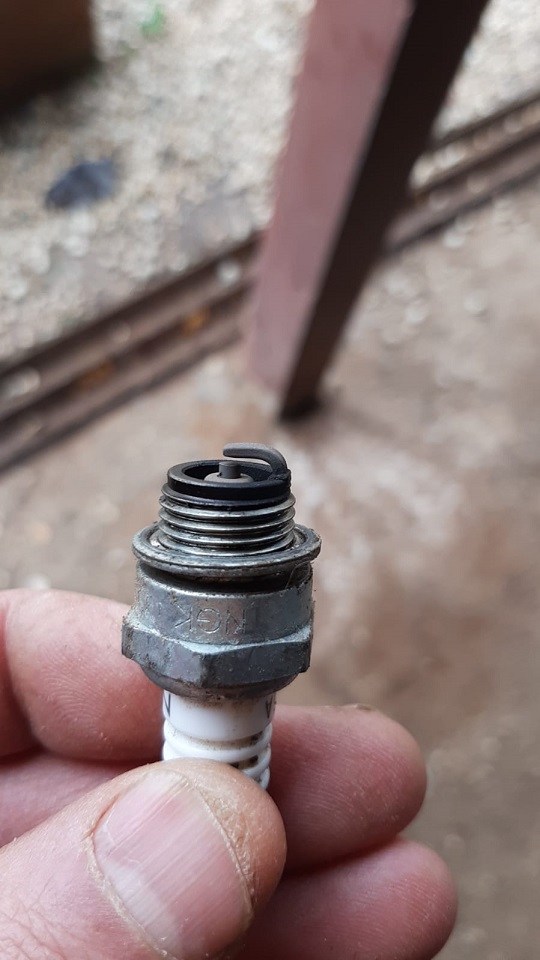

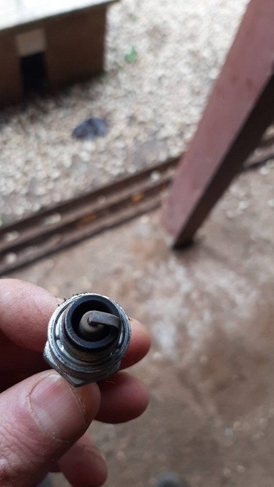

A proposito, quando si spegne dopo avere accelerato, hai provato a vedere il colore della candela?
Se è scura, c'è troppa benzina
Se è chiara, manca benzina

A me il motore sembra palesemente magro, e a conferma di ciò dovresti trovare una candela piuttosto chiara.
Poi il perché sia magro lo devi scoprire da te.

Ho dato una ri-lettura veloce a tutta la discussione e non ho trovato chiarezza sul modo in cui è stata fatta la pulizia del carburatore e neppure indicazioni sul colore della candela, che potrebbe dire tanto sulla correttezza del titolo della miscela aria/carburante

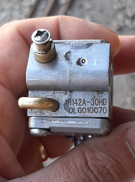

Quindi direi che la pulizia non è stata fatta come si deve: si tenga conto che nei motori a 2T nel carburatore passa miscela olio-benzina che può lasciare dei residui maggiori rispetto ai carburatori per 4T; solitamente una pulizia ben fatta del carburatore prevede l'uso di un detergente adeguato ma per i casi ostici credo necessaria la macchina ad ultrasuoni
Mai usare strumenti e/o sostanze abrasive per pulire un carburatore: al suo interno sono presenti dei condotti tarati al centesimo di mm e qualsiasi abrasione potrebbe danneggiarlo irreparabilmente

Secondo me un problema ricorrente, anche se non ho esperienza, sono appunto i condotti interni a questi carburatori a membrana, che sono bilanciati al mm, quindi basta una minina ostruzione o allargamento e non funziona correttamente.

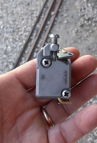

- tentativo di acquisto a basta costo (al solo fine didattico) di un nuovo carburatore Ruixing
Attenzione io non ho detto che si risolve il problema avvitando la vite di 1/8 di giro,ho solo detto che la cosa dovrebbe migliorare,se migliora è perché sei grasso di carburazione,tesi avvalorata dalla candela di colore grigio.Avvitando si smagrisce per cui se migliora come ti dicevo sopra sei grasso.Queste sono prove atte NON a risolvere il problema ma a capire quale potrebbe essere la causa del malfunzionamento

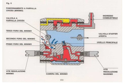

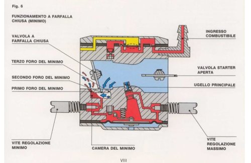

L'immagine in basso è lo schema di massimo del carburatore preso dal manuale walbro.
alev come si vede quell'ugello principale è una parte soggetta a logorazione (ho letto che alle volte ha una retina per gestire il flusso di carburante) e soprattutto non facilemente pulibile e questo potrebbe portare ad un motore magro in fase di accelerazione
