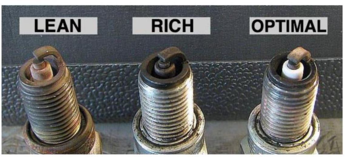

- verifica di eventuale filtro sul serbatoio
- verifica della combustione sulla candela (grassa o magra)
- verifica pulizia del carburatore
- prova di regolazione delle carburazione
- tentativo di acquisto a basta costo (al solo fine didattico) di un nuovo carburatore Ruixing
La combustione sembra essere grassa ma credo che la verifica vada rifatta portando al minimo la carburazione con i primi 3 passi della procedura di
Ducelier e ripulendo la candela.
