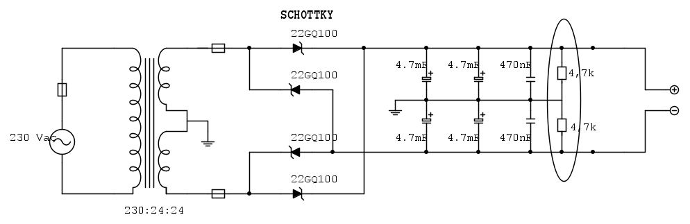

Se vogliamo rimanere sul semplice e se siamo sicuri che i diodi e i condensatori non sono guasti, io farei questa piccola modifica allo schema.
Dubito che un alimentatore così semplice possa creare quel tipo di problemi. Piuttosto dovresti utilizzare cavetti schermati per i segnali.
Poi farei le misurazioni cortocircuitando uno alla volta gli ingressi con una pinzetta a coccodrillo per vedere cosa succede in uscita.

Ho fatto la modifica da te suggerita (i resistori sono due da 100k per ogni ramo).
Di seguito ti elenco le problematiche.
- uno soltanto dei 4 darlington scotta, per la precisione sul lato +35V, e questo è il punto che riesco a spiegarmi di meno, perché in parallelo ne ha un altro (i resistori son buoni ed ho continuità fra i due transistor);
- continua a persistere il rumore in uscita quando il poti è zero

Ti ho indicato come causa potenziale l'alimentatore perché all'epoca un paio di botti li prese, non vorrei che uno fra i diodi o i condensatori si sia guastato. Ho misurato tutti gli 8 componenti, SENZA però dissaldarli. le misure fatte sui diodi tra anodo e catodo danno una corretta DV; i condensatori misurati a coppie verso terra e verso gli altri due danno un valore di capacità corretto come da calcoli serie e parallelo del caso.
Se reputi debba fare altre misure, dopo averli dissaldati uno per uno, dimmelo che provvedo.

Copme altre volte Foto UtenteElidur ti ha detto, che non crede che sia un difetto causato dall'alimentatore, amch'io sono della stessa opinione.
Fai una prova semplicissima, non so se l'hai fatta, togli le alimentazioni al canale che ha un finale che scalda e controlla l'audio e la temperatura del canale restante.
Nelle immagini 2 & 3 si vede benissimo che quel canale ha dei problemi sul lato negativo dei finali.
Dacci i risultati.

Invece di bruciare componenti prova a mettere, durante le prove, una resistenza in serie al ramo positivo e una in serie al ramo negativo di 4.7 Ohm (valore indicativo 3 o 5W) in pratica la metti al posto dei tre diodi dello schema iniziale.
In questo modo puoi valutare la corrente su ogni ramo oltre la tensione e proteggere un minimo i finali.
Potresti bruciare alla peggio le resistenze ma probabilmente non i finali.
