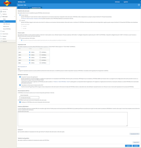

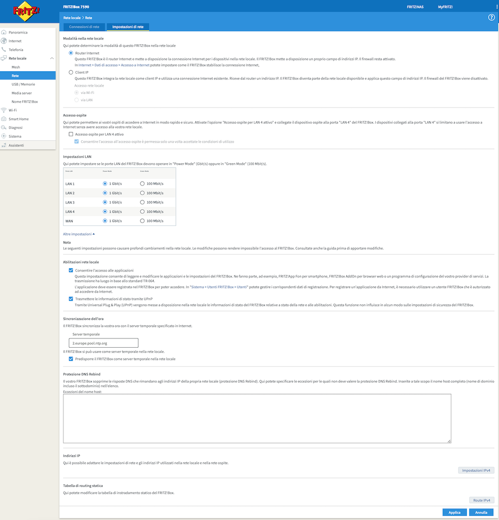

Fai uno screenshot della pagina di configurazione e postalo qui.

Ecco perché non si vede impostazioni wan
Sul manuale Se la porta WAN è configurata per l'accesso a Internet, la sezione "Impostazioni WAN" non verrà visualizzata.
Devo resettare il fritz per configurare la wan ma devo aspettare il passaggio del telefono.
Ricapitando se ho capito bene sul router tin ho l’ip 192.168.1.1 sul fritz configuro la wan con 192.168.1.2,
E sulla lan del fritz configuro 192.168.0.1 e maschera di sottorete 255.255.255.0
Giusto?
Giusto?

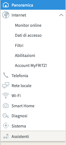

Clicca in alto a sinistra sul menu principale su internet e posta un altro screenshot.
Per essere sicuri di capirci, questo è il router secondario, quello tra router principale e la tua rete di domotica. Giusto?
[15] Re: Due reti lan
se clicco su internet devo selezionare i 5 sottomenu
si e il router secondario
