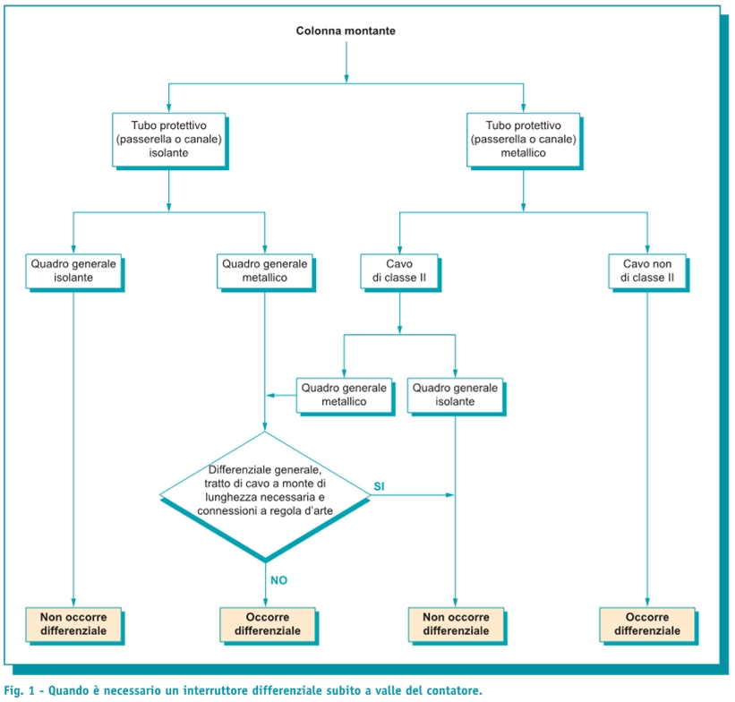

Buongiorno a Tutti,
avrei il seguente quesito da porvi.
Mi è chiaro che è necessario prevedere degli interruttori differenziali a monte dei quadri eseguiti in carpenteria metallica.
Nel caso di linea protetta a monte da differenziale, tollerando la non selettività tra i vari livelli (quadri) dell'impianto, è possibile omettere i differenziali per le linee che proteggono i sotto-quadri in carpenteria metallica?
In altri termini, possono avere un differenziale a monte di tutto senza prevedere altri differenziali sulle linee che proteggono gli altri quadri elettrici metallici?
Grazie!
P.s.:
Il sistema è elettrico è TT

Messaggioda Foto UtenteGoofy » 30 dic 2021, 11:56
Sì, interruttore generale differenziale selettivo e poi protezione sulle linee terminali

Messaggioda Foto Utenteiosolo35 » 3 gen 2022, 7:13
Da TNE:

Messaggioda Foto UtenteGioArca67 » 3 gen 2022, 10:08
Se nei sotto quadri poi hai ulteriori differenziali (in testa o in uscita) sì, nel quadro principale metti protezione in testa e proteggi le linee uscenti verso i sotto quadri con soli MT: hai di fatto protetto le masse (carpenteria metallica del sotto quadro) a valle.
Se invece non hai altri differenziali potresti avere eccessivi scatti intempestivi del generale se le correnti di dispersione su una fase superano di oltre I∆n/2 quella max sulle altre fasi, oltre a non rispettare le prescrizioni (di prestazione? Potrebbe esserci da discutere) della CEI 64-8.
4.565 4 6 9
Messaggi: 4589
[6] Re: Differenziale e quadri con carpenteria metallica
Messaggioda Foto UtenteGioArca67 » 3 gen 2022, 10:11
iosolo35 ha scritto:Da TNE:
Ma tu la interpreti da applicare ad un qualsiasi quadro nell''impianto (sotto quadro), o solo per il quadro generale?
