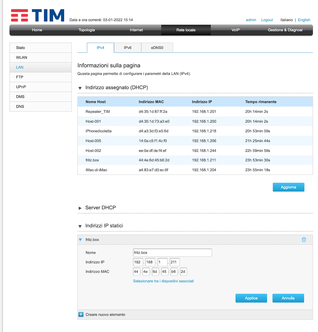

Messaggioda Foto Utenteantonio7319 » 3 gen 2022, 16:20
Ciao ho resettato il fritzbox alle impostazioni di fabbrica ha prosò un ip con dhpc,
Poi dal router tim ho dato un ip statico al fritz non so se ho fatto giusto.all’eco screenshot

Messaggioda Foto Utenteboiler » 3 gen 2022, 23:36
Sì, è giusto.
Ora dobbiamo creare una route statica verso la fritzbox per tutti gli IP della rete "interna".

Messaggioda Foto Utenteboiler » 4 gen 2022, 12:26
Se questo è il tuo router, sembrerebbe non si possa fare :-|
https://community.tim.it/t5/MODEM-ROUTE ... /m-p/13774

Messaggioda Foto Utenteboiler » 4 gen 2022, 13:44
Purtroppo non sembra esse possibile nemmeno con quello
