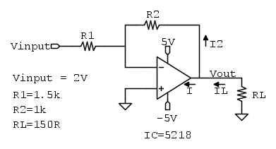

Ciao a tutti, sto studiando la teoria relativa agli op-amp e ho cercato di sperimentare praticamente qualche conto che ho fatto, ma dopo aver fritto un paio di opamp credo di non aver capito qualcosa.
In particolare sto studiando la configurazione come amplificatore invertente; ho realizzato il circuito seguente con un opamp di recupero (mitsubishi 5218A) :
In uscita mi aspettavo una tensione di Vout = Vinput(-R2/R1) = -1.33V
finché non ho caricato l'uscita con RL i valori letti corrispondevano a quanto atteso. Quando ho applicato RL, l'uscita si è mantenuta al livello calcolato per un po' (diciamo circa 1 minuto), dopodiché l'opamp ha smesso di funzionare, senza surriscaldarsi o fare fumi strani; l'altro opamp contenuto nell'IC era ancora funzionante, ma anche questo ha avuto lo stesso identico comportamento. Ho riprovato con un secondo IC e anche lui ha fatto la medesima fine. Prima di distruggerne un 3° volevo capire cosa sto facendo di sbagliato.
Con il carico applicato, dovrebbe valere che:
>Vout = VL
>per il principio del cortocircuito virtuale V+ = V- == GND, quindi V2 = VOut
Chiamando I la corrente circolante sull'uscita dell'opamp, se scrivo la KCL del nodo di uscita ottengo:
I=IL-I2 = VOut(1/RL-1/R2) = 7.36mA
Quindi secondo i miei calcoli l'opamp sta assorbendo dall'uscita una corrente di 7.36 mA; dal datasheet riporta 90mW come potenza dissipabile tipica, ed io (se non capisco male) ne devo dissipare solo 1.33V*7.36mA=9.79mW . Allora perché si sono fusi?
Cosa sto sbagliando? Sono sicuro di non vedere qualcosa nei conti o di utilizzare un modello troppo semplice o sbagliato, ma non capisco il problema dove stia. Grazie a tutti per l'aiuto come sempre :)

Bel letto Frenzi, provo a rispondere.
Provo a correggere i calcoli:
Vout = - 2 x (1k/1.5k) = - 1.33 V
I = 1,33 x( 1/ R2 + 1/RL ) = -1,33 x ( 1/1k + 1/150) = 0,010 A = 10 mA
Nell'operazionale, il transistor che " tiene giù l'uscita" alimentato dal -5V, dissipa
(-5 - (-1,33))x (- 0,01) = 3,67 x 0,01 = 0,0367 W = 36 mW
Verificate il procedimento e i conti.

Grazie mille, non avevo assolutamente capito come calcolare la potenza dissipata; in pratica è come se internamente avessi un drop su una coppia di resistenze, una riferita all'alimentazione positiva ed una all'alimentazione negativa:
edit: ho visto ora il messaggio di MarcoD (che ringrazio).. in pratica bisogna studiare lo schema interno dell'opamp di caso in caso per capire come calcolare la potenza dissipata.
In qualsiasi caso (per rispondere al primo post di MarcoD) i valori scelti sono stati abbastanza "casuali" (ho preso le prime resistenze che ho trovato nel cassetto), era solo una prova pratica per vedere le differenze tra la teoria che sto studiando e la realtà delle cose.
Un'unica cosa... io ho sbagliato a calcolare la corrente
perché ho usato il valore di R1 invece che di R2 (il valore corretto sarebbe 7.54 mA), ma i segni della KCL mi sembravano giusti, perché hai cambiato il verso di

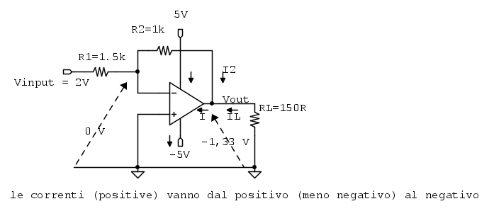

La direzione delle correnti è una convenzione,
per me le correnti ( con segno positovo) scorrono dal positivo al negativo.
La corrente I2 scorre da 0 V a -1,33 V come la corrente IL
la corrente I (somma di I2 e IL) va da -1,33 a -5V
Scusami ho fatto confusione con la caduta di R2 e ovviamente è corretto come dici tu

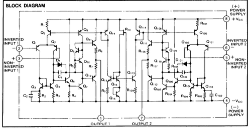

Ho provato a guardare lo schema interno dell'opamp e mi pare di capire che sia una specie di push-pull (vedi immagine in allegato) ma non ne sono sicuro...
In particolare mi sembra che nel caso l'ingresso invertente venga polarizzato assorbendo una piccolissima corrente, questo porti a polarizzare il transitor Q12 (suppendo di usare l'opamp numero 1), assorbendo quindi corrente dall'output 1 attraverso R7, riferendosi a -Vcc; ecco quindi la dissipazione di potenza interna all'opamp che calcolavi tu, come caduta su R7 (-Vcc-Vout) per la corrente assorbita (10mA).
Sempre nelle stesse condizioni, mi sembra che il transistor Q11 non venga polarizzato e non ci sia quindi nessun assorbimento dovuto al passaggio di corrente in R6; dovrei poter verificare questo fatto misurando la corrente assorbita su +Vcc e -Vcc (a meno delle correnti di polarizzazione dello "stadio amplificatore" interno) giusto?
