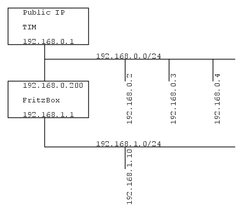

Ciao se faccio una cosa del genere si può fare a cosa pro e contro?
Se configuro il router tim con 192.168.0.1 e il fritz 192.168.1.1 con subnet
255.255.254.0, dal router 192.168.0.1 dovrei riuscire a vedere i dispositivi
Collegati al router 192.168.1.1 ma non viceversa giusto?
Si può fare ? Per me andrebbe anche bene le reti così dovrebbero essere divise

No perché 192.168.1.99 può esistere anche nella rete sotto al router TIM e quindi questo cercherà di collegarsi senza fare un instradamento su 192.168.1.1 e ti dirà che l'indirizzo non è raggiungibile.
De facto così facendo definisci due volte la stessa rete mettendo un router tra le due.
Schematicamente è così:
Addirittura nella rete inferiore puoi avere un apparecchio con lo stesso IP del router TIM.
Boiler
EDIT: modificato lo schema per esplicitare i due indirizzi IP dei routers
Boiler

[47] Re: Due reti lan
Non scocci, non preoccuparti.
La situazione è quindi questa:
Immaginiamo che il computer da cui parte la richiesta sia 192.168.0.2 e che voglia collegarsi a 192.168.1.10.
Il computer dapprima guarda nella sua routing table locale. Se usi Windows puoi darci un'occhiata aprendo DOS e digitando route print.
In questo caso vedresti qualcosa di simile (oltre agli indirizzi di loopback e di broadcast, che ometto per leggibilità):
La prima riga è il gateway di default. Quesa regola dice al tuo computer che per qualsiasi indirizzo su qualsiasi rete (0.0.0.0/0) per il quale non ci sia una regola migliore in questa tabella, bisogna rivolgersi a 192.168.0.1 (il router TIM).
La seconda riga indica che tutti gli indirizzi appartenenti al subnet 192.168.0.0/24 sono on-link, ovvero c'è un collegamento diretto e non devo passare da un router.
La terza riga è il computer stesso.
Nota che c'è un'altra parte della tabella, quella denominata Persistent Routes. Ne parliamo dopo.
Noi stiamo cercando 192.168.1.10, l'unica regola applicabile a questo indirizzo è la prima, quella che passa per il router Tim. Manderemo quindi il nostro pacchetto verso di esso.
Il router Tim fa la stessa cosa e guarda nella sua tabella, se necessario andrà oltre, verso il server del provider stesso. Il risultato sarà che non trova l'indirizzo. Non lo trova perché lui vede solo l'IP della FritzBox (192.168.0.200) e non sa che al di sotto c'è proprio quello che cerca.
Un metodo per dirglielo sono le cosiddette static routes. Sono delle regole che vengono immesse nella tabella di cui sopra (e apparirebbero nella seconda parte) che non vengono scoperte e generate dal router stesso, ma gliele diamo noi e gli diciamo "è così, fidati".
Se avessimo la possibilità di farlo, nella tabella del router TIM avremmo una regola così:
La regola è applicabile al pacchetto a destinazione di 192.168.1.10 (si trova nella rete 192.168.1.0/24) verrebbe quindi instradato verso il gateway 192.168.0.200 (= FritzBox).
Ora, come abbiamo visto, dal router di Tim questo non è possibile.
Ma se tu parli di PC, è un'altra storia. Nei PC puoi mettere la route statica (o persistent route) nella tabella che abbiamo visto sopra, in modo che il pacchetto non abbia bisogno del router Tim per l'instradamento.

[49] Re: Due reti lan
Nella situazione descritta sopra da boiler si vede bene che dalla rete sotto al router Tim non puoi passare alla rete sotto al Fritz.
Ma mi sembra sia possibile il viceversa: se mette gli IOT sotto al Tim e la rete di casa sotto al Fritz, dal computer raggiunge un IOT, ma non riesce ovviamente ad avere info push dagli IOT, solo su richiesta.
Ma magari sbaglio...
