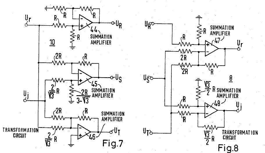

Un esempio minimo di computer analogico. :)
Pensa che prima dell’elettronica li facevano meccanici.
Avevano anche sistemi per derivare, per integrare, sommare, sottrarre, tutto fatto con leve, piatti girevoli e amplificatori di coppia…
Trasformata di Clarke in modo analogico.

Ciao Lunacod, ho visto oggi il tuo post.
Beh direi di sì, l'immagine che hai pubblicato è quella di un trasformatore di Scott realizzato con degli operazionali, è un esempio classico (secondo me preso da una pubblicazione della DDC). Se guardi l'immagine che ti metto è quella di un'applicazione pratica di un circuito molto simile realizzato in un controllo di vettore per motori ad induzione. Gli amplificatori indicati con i numeri 51 e 59, fanno la conversione di Clarke e precisamente il 51 per la tensione e 59 per la corrente. Se vuoi capirci di più guarda il brevetto US3909687.

La trasformata di Clarke è un'operazione lineare (somma pesata di 2 o 3 segnali), si può fare con operazionali.

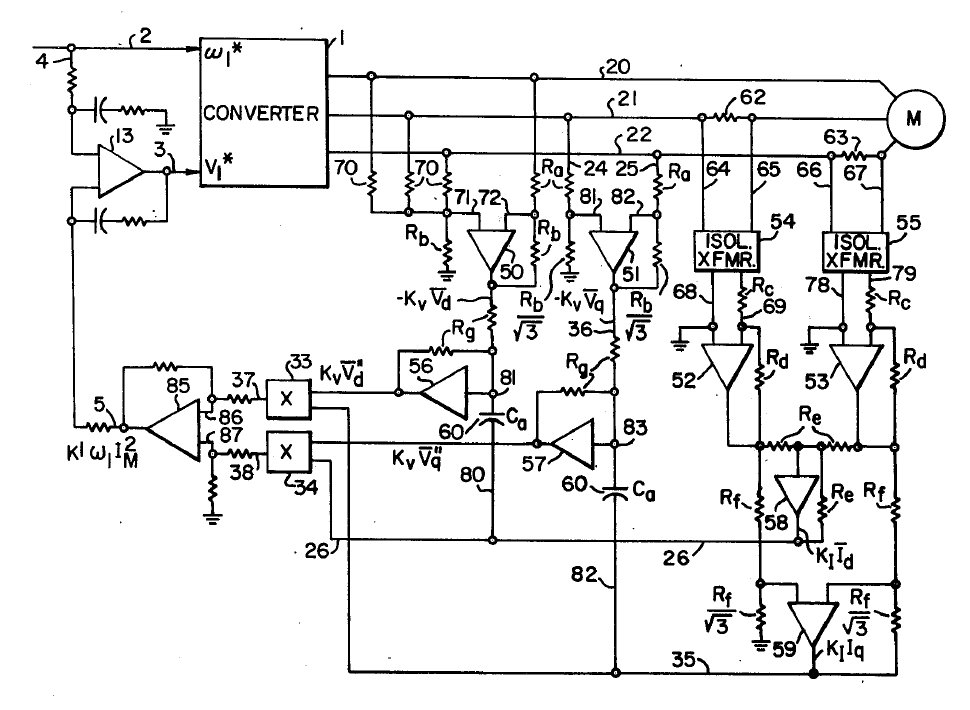

Quella di Park, necessaria per il FOC (anche negli anni '70), richiede anche la moltiplicazione tra segnali.
I moltiplicatori analogici si sono sempre realizzati, ma in molte applicazioni (ad es. nelle telecomunicazioni) non serve precisione, mentre nel caso del controllo motore sì.
In ogni caso, di circuiti analogici per la moltiplicazione di segnali mi pare ce ne siano in giro, anche se io non saprei farne uno che funzioni
N.B.: Il calcolo del seno e del coseno della posizione (necessari per la trasformazione di Park) credo proprio che non fosse necessario, visto che come sensori si potevano usare i resolver (ovviamente, dopo averne demodulato il segnale di uscita).

Per quanto riguarda il realizzare un circuito con dei moltiplicatori, oggi non è difficile, esistono degli integrati monolitici che lo fanno con tutto rispetto, certo se confrontati con i risultati di un calcolo digitale, il paragone non regge perché la temperatura è nemica dei sistemi analogici e la messa a punto di circuiti di quel tipo non è per nulla banale.
