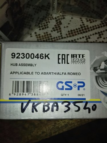

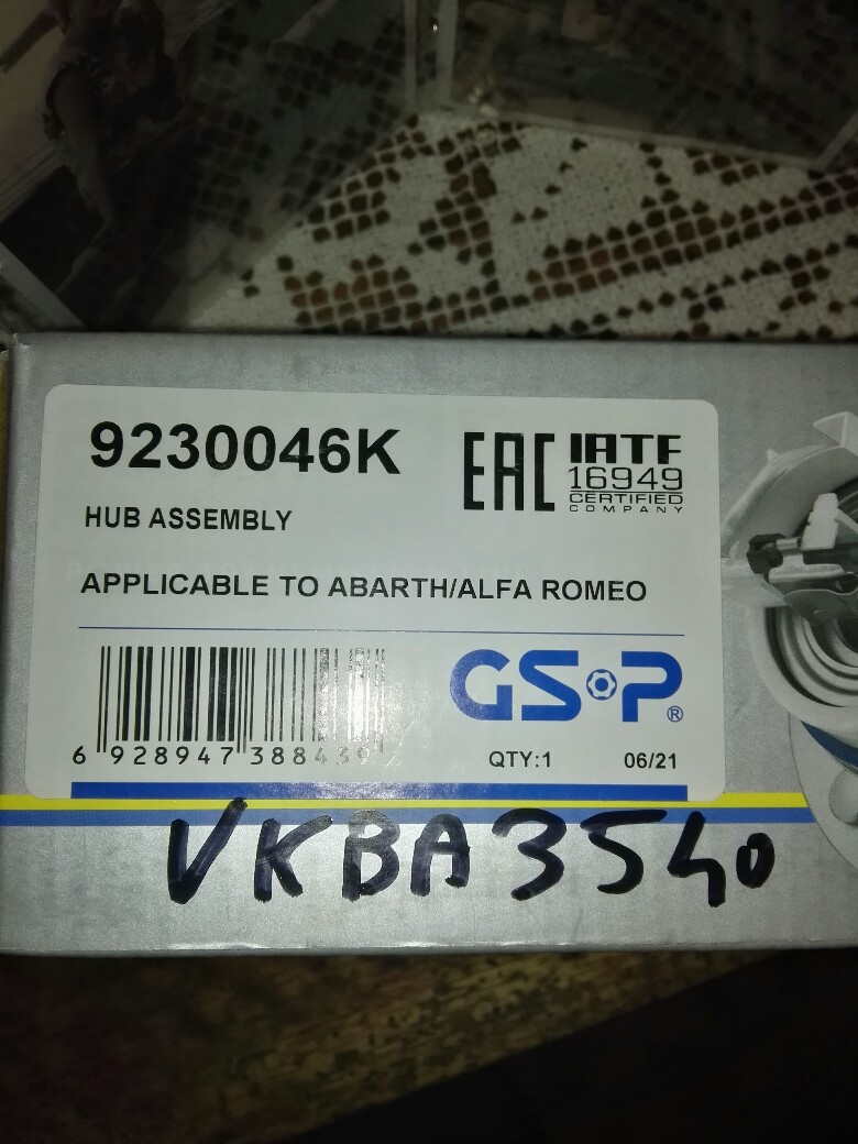

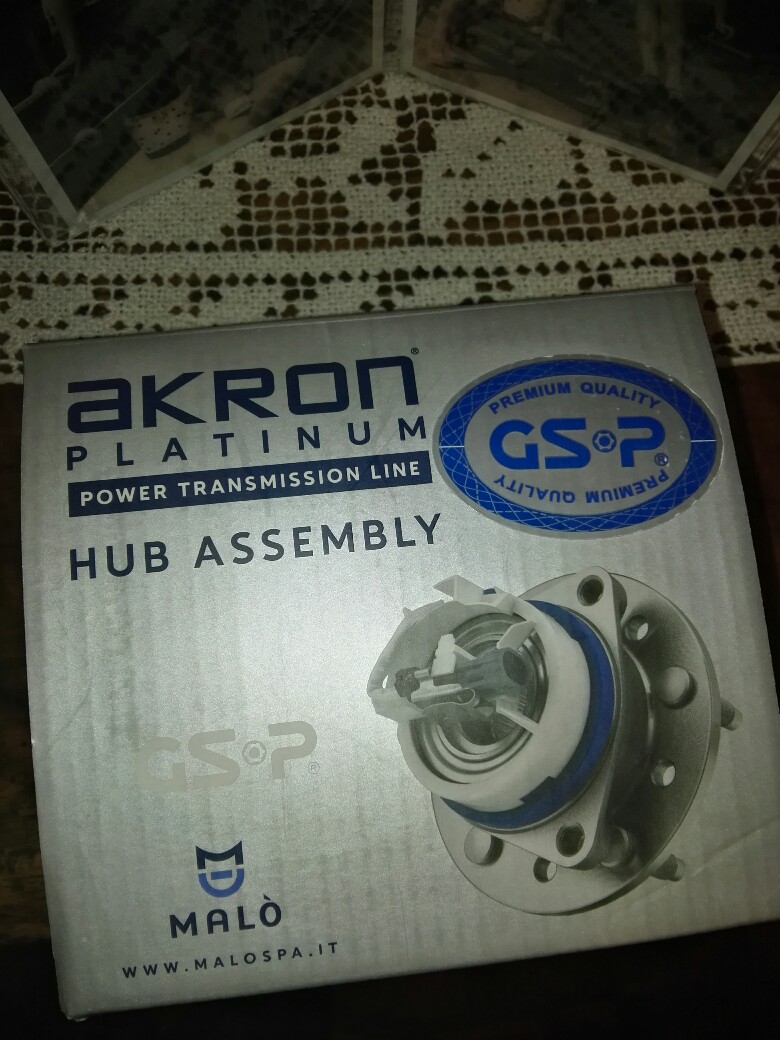

Ciao a tutti,
ho acquistato da poco da un negozio un ricambio per la mia auto Fiat Bravo,
precisamente il mozzo per la ruota posteriore sinistra.
Marca GSP, non la conoscevo, per cui ho chiesto al negoziante info in proposito.
Mi ha detto che non e' molto noto, ma finora non ha avuto segnalazioni di problemi in merito.
Voi lo conoscevate?
Guardando sugli store online, lo vedo elencato con un prezzo medio basso
e cercando sul web non trovo molte informazioni in proposito.
Guardando sulla scatola, mi pare di capire che viene commercializzato da una ditta italiana, la
MALO'
Non essendo un marchio molto diffuso, stavo quasi pensando se era il caso di chiedere al negoziante se ne aveva uno di produttore piu' noto, tipo SKF.
Questo GSP sembra un po una cineseria, anche dal manuale di montaggio allegato nella scatola, dove non e' presente alcun dato tecnico.
Ad es c'e' scritto: stringere bene , ma non e' presente la coppia di serraggio ...
questo secondo voi e' un dato dell'auto, o del pezzo di ricambio?
Grazie!

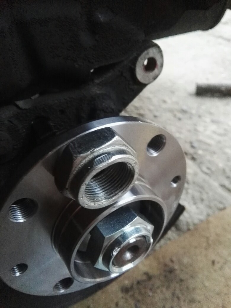

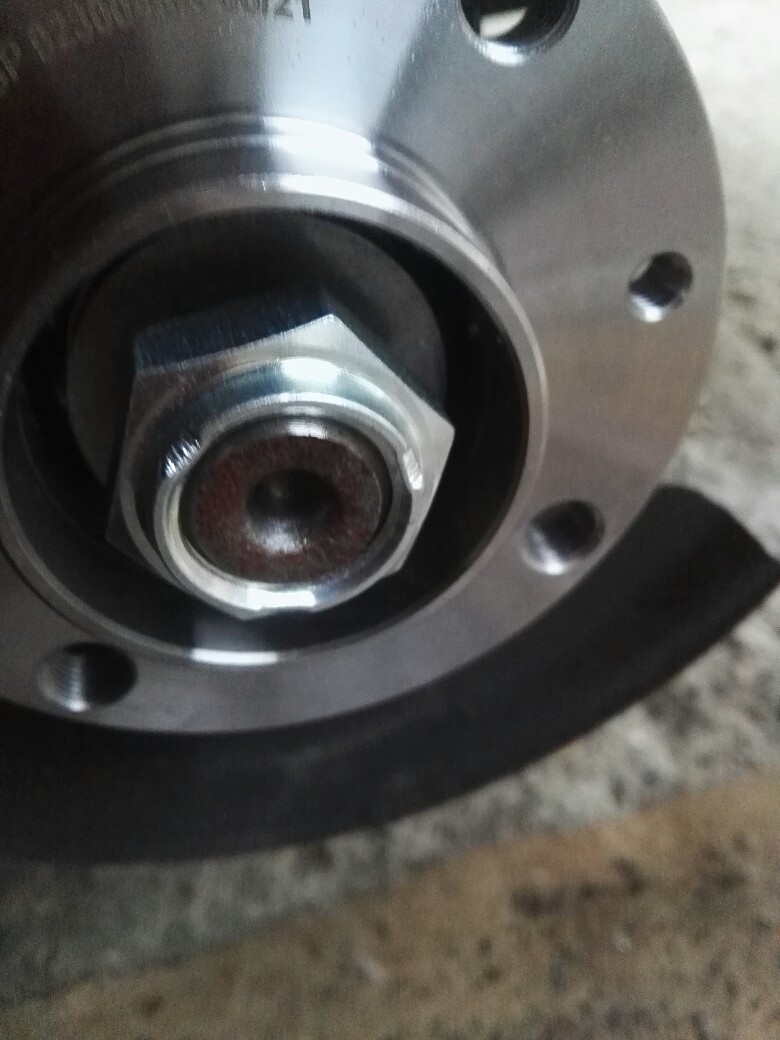

Ho chiamato il negozio, mi ha assicurato che e' un ottimo ricambio...va be per stavolta mi fido, vediamo quanto durera'...
a proposito aggiungo una domanda:
ho notato che il dado centrale nuovo fornito con il mozzo presenta sul bordo tre 'ammaccature':
Quello originale una sola:
evidentemente fatta dopo averlo avvitato per fermarlo.
Invece in quello nuovo come detto me le trovo gia' fatte prima di avvitarlo...cosa significa?
Che il dado e' in un certo senso gia' 'autobloccante' e non occorre la punzonatura?
Foto Utentelodovico
2.551 3 4 6
Messaggi: 3059
[3] Re: Ricambi GSP
Messaggioda Foto UtenteDucelier » 6 gen 2022, 19:06
Come marchio o conosco lo vende anche un noto autoricambi di Alessandria a suo dire ottimo,anche se chiedere se un prodotto è buono a chi lo vende è come chiedere all acquaiolo se l acqua è fresca,ovvio ti dice di si.
Le punzonature che vedi servono a rendere in bullone autobloccante,in sostanza il filetto è leggermente schiacciato in modo da evitare che sis viti accidentalmente,questo dado funziona sulla falsa riga dei più noti "Vargal".
In merito al dado è bene ricordare che per una corretta istallazione è necessario serralo alla prescritta coppia di serraggio.
