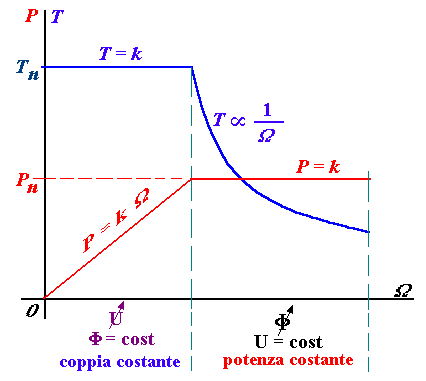

Massimoxl, ti dico subito che l’abbinamento tra l’azionamento di cui dici e il motore potrebbe essere errato.
Nell’abbinamento tra un azionamento per motore brushless trifase (come il tuo), ma il discorso vale anche per gli asincroni, va sempre tenuta presente questa regola: tra la fonte di alimentazione in DC e la tensione di fase in AC del motore c’è un rapporto di 1,4142… o Radice di 2, cioè devi dividere la tensione in DC (es 48V) per 1,4142.
Il valore che ottieni è la tensione di funzionamento del motore. Perciò partendo dai dati che hai messo, il tuo azionamento di fatto alimenterà il motore a 34V.
Se devi alimentare il motore un motore a 48V di fase, ti serve un azionamento nella calasse a 72V perché la sorgente in DC dovrà essere di almeno 68V, come minimo.
Un consiglio perciò, controlla bene le specifiche del motore, infatti spesso sui motori brushless o asincroni usati con azionamenti, sulla targa dovrebbe essere indicato la tensione del Bus in DC e la tensione di fase alla frequenza nominale, cioè al così detto “punto di indebolimento” che nell’immagine allegata è indicata dalla linea tratteggiata verde che divide la regione del grafico a Coppia Costante da quella a Potenza Costante. Questo è il punto in cui il motore eroga la massima potenza e poi inizia a funzionare in de-saturazione.
Perciò per esempio su un motore potresti trovare scritto: 72Vdc; 51Vac @ 170Hz; 5000RPM.
Per quanto riguarda il discorso Potenza in gioco, rileggi con attenzione quanto scrivono SandroCalligaro e MarcoD, perché forse non hai meditato a sufficienza sulle loro parole.
Ti metto una piccola immagine per aiutarti a capire la questione, si tratta della curva Coppia-Potenza di un motore elettrico brushless o asincrono controllato da FOC o DTC.
Questi sono discorsi un po’ complessi, ma vanno imparati se si voglio gestire correttamente i motori del futuro.
