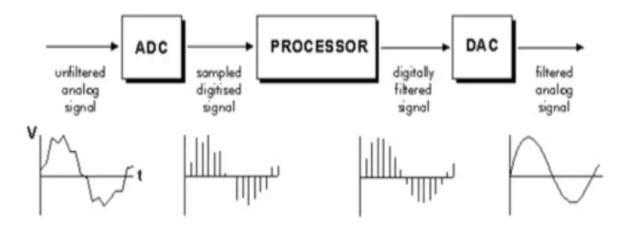

Sono partito da questo schema e volevo sapere se è l'approccio giusto:
Genero quindi una forma d'onda arbitraria il cui segnale viene trasformato in digitale .
Successivamente tramite il filtro fir viene filtrato e tale segnale va in ingresso al DAC .
il loop esterno quindi corrisponde a mandare il segnale di uscita in ingresso.

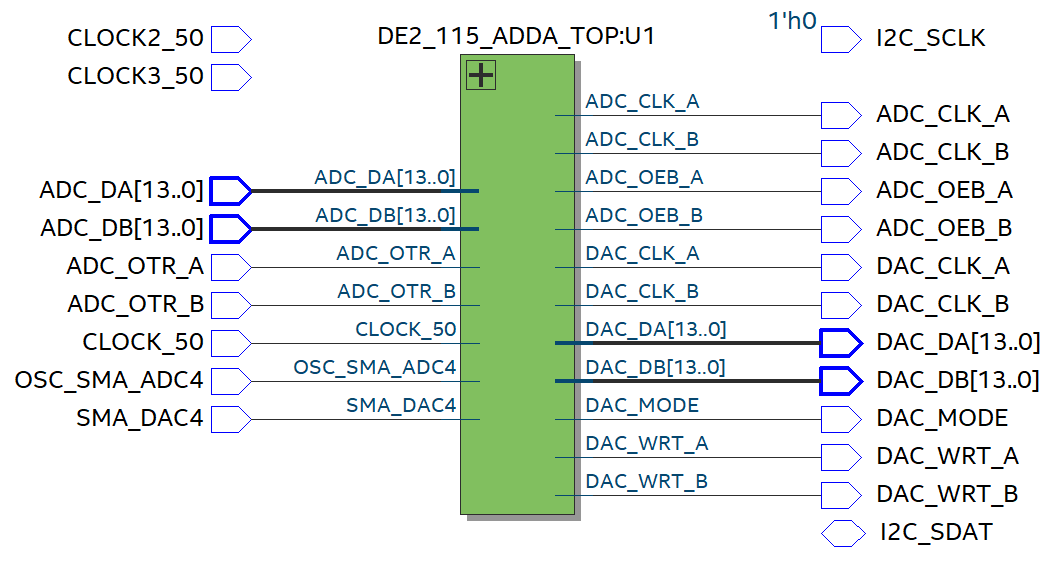

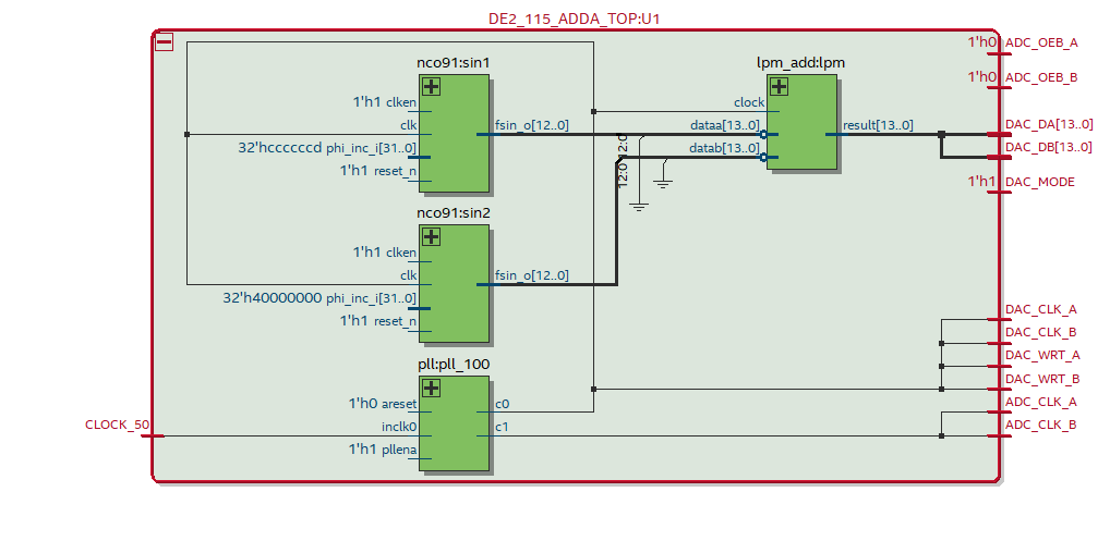

Nella prima foto è la netlist view del top module.

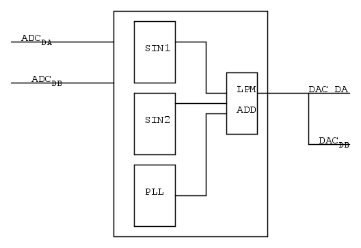

Nella seconda foto, l'esempio fa vedere che crea due funzioni e ci sta un altro modulo LPM add che le va a sommare. L'uscita DAC DA e DAC DB sono uguali.
Sempre per visualizzare il segnale il manuale collega con il cavo l'uscita dac b ad adc b e fa vedere il segnale attenuato( perché viene ricostruito giusto?)
Inoltre immagino che per inserire il filtro Fir dovrei far riferimento al segnale ADC DB perché sarebbe il segnale "digitalizzato"

Utilizzo Altera de2-115 con HSMC . Ho a disposizione solo il listato verilog per generare la forma d'onda arbitraria. Ho inserito la Netlist- view .

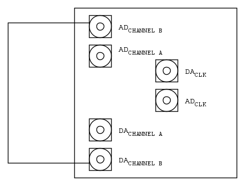

Per quanto riguarda il loop devo collegare l'uscita del del dac, all'adc.
Il filtro fir prende in ingresso il segnale ADC_DB

Leggendo il manuale mi fa collegare DA_CHANNEL B Ad AD_CHANNEL B .
Poi invece dalla netlis view ho :
il filtro fir seguendo questo schema avrà in ingresso adc_db .

1) Use a SMA cable to connect DA-Channel B with AD-Channel B.

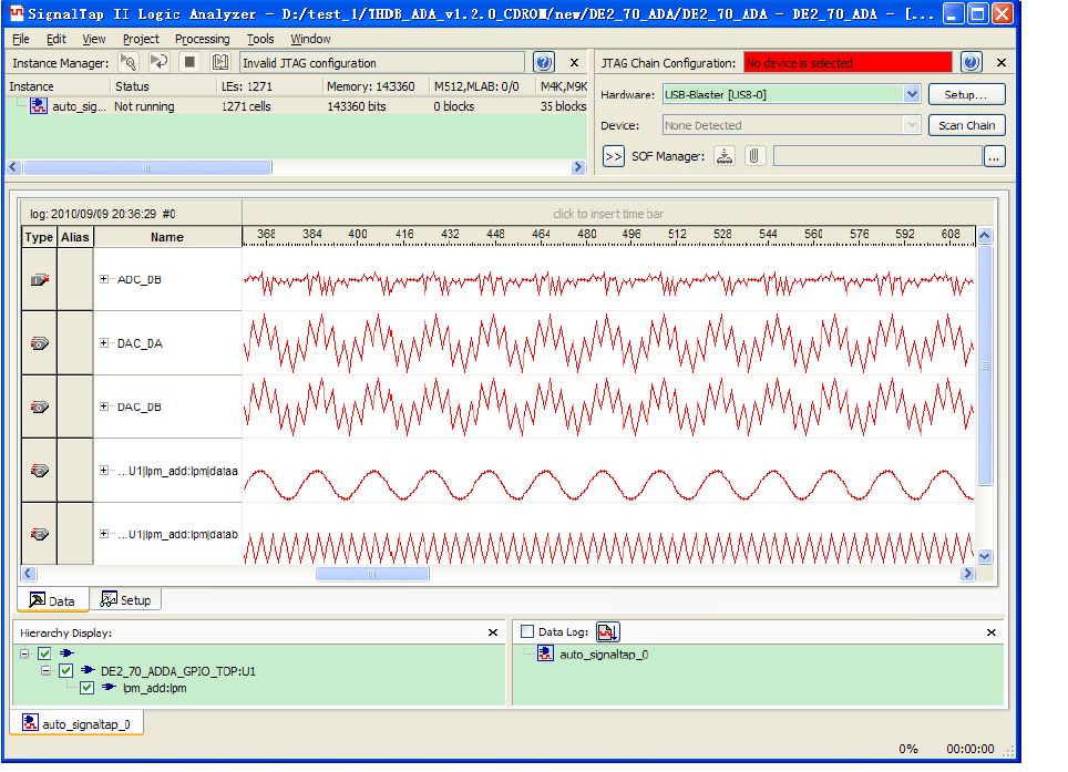

2) Click “Run Analysis” and observe signals ADC_DB and comb, which shows attenuated and original combinations of two sine waves, respectively.
questo è il signal tap dell'esempio
Il filtro fir deve prendere in ingresso il segnale ADC_DB giusto?

jayeffe ha scritto:Il filtro fir deve prendere in ingresso il segnale ADC_DB giusto?
Se il programma ti permette di graficare i valori dell' ADC, sì, dato che il DAC è collegato al canale B.
Non ho controllato la documentazione della scheda, ma direi che l'ADC non serve.

i due segnali dell'esempio LPM dataa e datab tramite LPM add vengono concatenati e questa è l'uscita del dac da e del dac db. Quindi questi due segnali sono gia digitali giusto?
Poi creando il loop con il cavo SMA e collegando DAC-DB ad ADC_DB ho il segnale che viene trasformato prima da digitale in analogico dal DAC e poi nuovamente in digitale.
