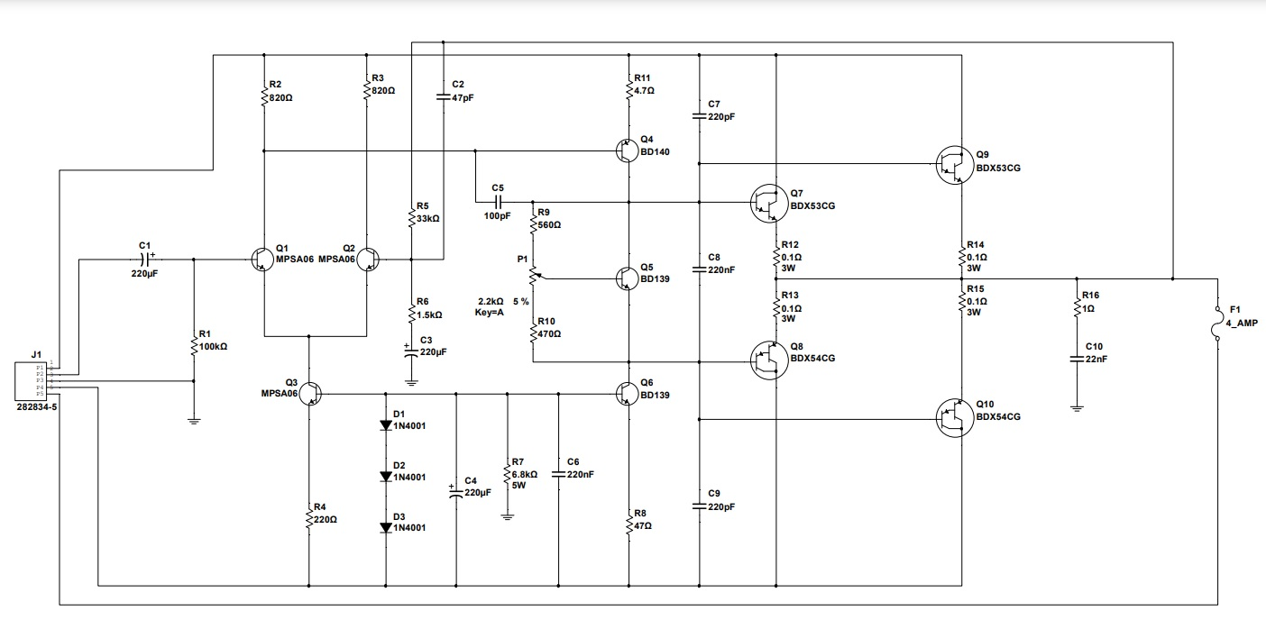

Potrebbe oscillare, specialmente se i cavi di collegamento all'alimentatore non sono cortissimi: non c'è nessun condensatore tra Il positivo di alimentazione e GND e tra il negativo di alimentazione e GND.
I condensatori andrebbero messi a ridosso dei collettori dei finali e con il comune collegato nel punto dove arriva il GND dall'alimentatore e nello stesso punto andrebbe collegato anche il meno dei diffusori.

BrunoValente ha scritto:Potrebbe oscillare, specialmente se i cavi di collegamento all'alimentatore non sono cortissimi: non c'è nessun condensatore tra Il positivo di alimentazione e GND e tra il negativo di alimentazione e GND.
Se ho ben capito....
In prossimità dei 4 collettori vi collego in ciascuno un polo di un condensatore, mentre l'altro polo lo collego a GND: in tale punto (fisico) collego anche il "-" dello speaker. Corretto?

Anzitutto collegherei l'oscilloscopio e controllerei se oscilla.
Sì
Le connessioni dei condensatori devono essere cortissime, non va bene montarli a parte su millefori.
Proverei con 0.1uF.
Mi lascia perplesso il fatto che l'alimentazione dello stadio di ingresso non sia filtrata, sicuro che l'autore l'abbia montato? O si è limitato a provarlo al simulatore?

Sto guardando meglio lo schema e mi pare ci siano delle assurdità, alcune proprio palesi.
la compensazione è fatta con C5 e mi pare che C7 e C9 per effetto Miller introducano un altro polo e quindi instabilità, credo vadano tolte.
C1 è palesemente sbagliato, con R1 forma una costante di tempo di 22 secondi
quindi un taglio di 7 millesimi di Hz
, cambialo e mettilo da 220nF e il taglio passa a 7Hz.
Anche C3 è troppo grande, passalo a 22uF.
C4 in parallelo a C6 in quel punto del circuito non ha senso, toglilo.
R11 è troppo piccola, passala a 47ohm.
R3 non serve a un c... cortocircuitala.
Probabilmente, a causa della presenza di R3 e per il valore di R11 troppo piccolo, succede che Q2 satura.
Evidentemente il fenomeno ha scopiazzato male qualche schema, l'ha simulato, gli è sembrato che funzionasse... e vai!
Il fenomeno, come lo chiami tu, è un dottorando in ingegneria elettronica di cui non faccio il nome.
All'epoca gli scrissi in privato mediante i contatti del sito di cui ho postato gli schemi: mi disse che tutti gli schemi postati sono presi da una vecchia rivista (Non mi ricordo se fosse "Nuova Elettronica", o qualcos'altro...), i quali però lui, oltre a simularli, li prova su breadboard, come tra l'altro si evince nelle foto del sito.
Io penso che suonare suona, ma probabilmente uno scafato come te riuscirebbe a farlo suonare meglio (per la serie, capra e cavoli....

BrunoValente ha scritto:Anzitutto collegherei l'oscilloscopio e controllerei se oscilla.
Questo dubbio m'ero dimenticato di sviscerarlo... Cosa realmente dovrei vedere quando oscilla?
Infine le modifiche da te proposte, per le quali intanto ti ringrazio, le proverò fra un po' di tempo, ora non posso..

frankzappa ha scritto:...oltre a simularli, li prova su breadboard, come tra l'altro si evince nelle foto del sito...
Cosa assurda!! un amplificatore di quella potenza su breadboard?
con i transistor senza dissipatore?
frankzappa ha scritto: Cosa realmente dovrei vedere quando oscilla?
Le oscillazioni
