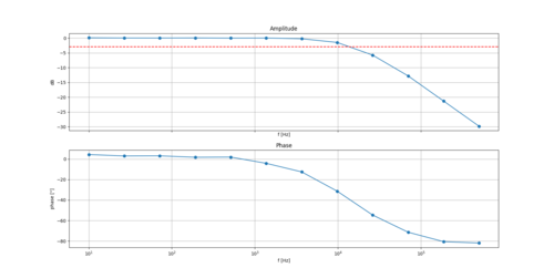

Ciao a tutti, volevo presentarvi brevemente un progetto che penso possa essere molto utile a tutti, e per questo mi sento di condividerlo con voi. In pratica ero curioso di analizzare la risposta in frequenza di varie tipologie di filtri. Questo può essere fatto manualmente ma è un processo lento e laborioso.
Gli strumenti che ho utilizzato sono i "classici" da hobbista: oscilloscopio Rigol Ds1054z e generatore di funzioni FeelTech3200 (dovrebbero andare bene anche gli altri generatori della stessa casa costruttrice forniti di porta USB).
L'idea di base è semplice, ovvero automatizzare quello che fino adesso avevo fatto manualmente: si collega il generatore di segnali all'ingresso del dispositivo da testare (DUT), e si collega l'oscilloscopio con un canale sull'ingresso ed uno sull'uscita del DUT, rilevando il rapporto tra le ampiezze e lo sfasamento tra i 2 segnali. Si ripete quindi il procedimento per diverse frequenze impostate sul generatore di segnali.
Gli strumenti utilizzati possono essere collegati al PC tramite porta USB, e si possono comandare mediante semplici script in python. Ecco quindi che è nata l'idea.
Ho cercato qualcosa di già fatto, lo ho trovato e provato, ma non mi soddisfaceva. Così, partendo da quella base, ho sviluppato un nuovo script totalmente diverso nelle metodologie di misura e con molte più feature.
Quello che viene fatto in pratica è impostare sul generatore la frequenza richiesta, settare correttamente le scale dell'oscilloscopio ed eseguire le misurazioni; tutti i valori letti vengono inviati al PC che provvede a realizzare il grafico della risposta in frequenza.

Frenzi ha scritto:... volevo chiederti se sai come aggiungere al plot semilogaritmico i tick sull'asse delle x per tutti i valori, e non solo per le potenze di 10, perché ci ho provato in tutti i modi ma non ci sono riuscito (sarebbe quello che in Matlab fai con 'grid minor').
Se ho capito prova con:
Codice: Seleziona tutto
plt.grid(True, which='both', ls='-', color='0.65')
Altrimenti fammi vedere un esempio e vedo se è possibile farlo con Matplotlib.

Per quanto riguarda i grafici, ne allego qui uno per far capire cosa mi servirebbe che non riesco ad ottenere; in pratica, anche con il metodo di xyz, la griglia verticale viene plottata solo sulle potenze di 10, mentre a me piacerebbe averla su "tutti" i valori interi (e le loro potenze), in modo che salti subito all'occhio anche senza leggere la scala sulle x che è un grafico logaritmico e la lettura approssimata dei valori sia più semplice. In allegato c'è la risposta in frequenza realizzata per un filtro R-C con R=1k, C=10n, che come si può vedere è fedele alla risposta teorica.
