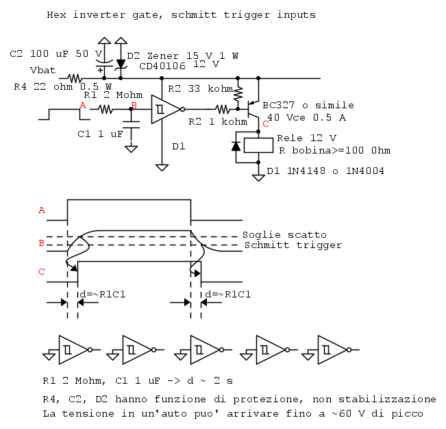

maxs84 ha scritto:il relè in mio possesso ha un'impedenza di circa 400ohm... ne cercherò un altro...
Perche' ne vuoi cercare un altro? 400 > 100.
Quello che hai va bene e potremmo fare una prova con lo schema che pubblico qui sotto
maxs84 ha scritto:sa consigliarmi uno shop online dove comprare questi componenti?
Prima di comprare dicci cosa hai nel cassetto.

Messaggioda Foto Utentemaxs84 » 13 gen 2022, 23:02
Pensavo che il valore della Zb doveva essere uguale a 100ohm.
Nel cassetto ho poco o nulla, non creo progetti dai tempi delle superiori quando di nascosto mi fornivo dai magazzini del laboratorio ihihi
Quindi devo comprare tutto tranne il relè che potrei "riciclare" da quello temporizzato che avevo comprato a questo scopo.

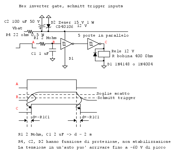

g.schgor ha scritto:Per una temporizzazione su entrambi i fronti:
Grazie... ma l'uscita di una not ha abbastanza corrente per eccitare un relè oppure bisogna aggiungere un transistor?

Messaggioda Foto Utenteg.schgor » 14 gen 2022, 12:49
L'ultimo NOT è il parallelo di 5
Quanto assorbe il tuo relé?
Foto Utenteg.schgor
57,8k 9 12 13
Messaggi: 16971
Località: MILANO
[18] Re: Ritardare segnale in uscita
Messaggioda Foto UtenteEtemenanki » 14 gen 2022, 12:50
Se all'uscita metti in parallelo le 5 porte rimanenti del 40106 le correnti si sommano ;-)
(ovviamente se il rele' non assorbe piu della corrente che possono dare le 5 porte insieme)
EDIT: ci siamo sovrapposti :D

Messaggioda Foto Utentemaxs84 » 14 gen 2022, 12:56
Il relè lo dovrei comprare oppure riciclare jqc3f che è montato su relè temporizzato (foto nel primo post).
Non so se hai letto ma il tutto verrebbe alimentato dalla batteria di una macchina... quindi credo che nel tuo circuito manchi la parte che porti l'alimentazione a +5 v...
Il segnale di ingresso va adattato o le porte not accettano +14,4V come livello alto?
Infine, qual è la R che interviene nel ritardo? Posso sostituirla con un trimmer?

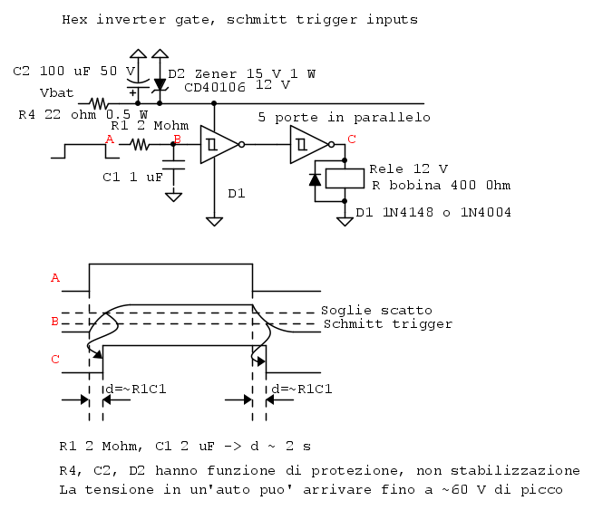

Messaggioda Foto Utentemaxs84 » 14 gen 2022, 13:00
Scusami ma C1 è 1 uF giusto?
perché nei dati sotto indichi 2 uF... credo sia un errore...
Se volessi mettere un trimer a posto della R1?
con C1 = 1 uF se volessi regolare il tempo da 1 a 5 secondi mi servirebbe un trimer da 4,7 Mohm giusto?
Oppure potrei usare C1 = 2,2 uF e R1 2,2 Mhom?
Eventualmente, devo prevere una R in serie al trimmer in modo che anche quando è tutto chiuso la R1 totale non sia zero?
Grazie.
