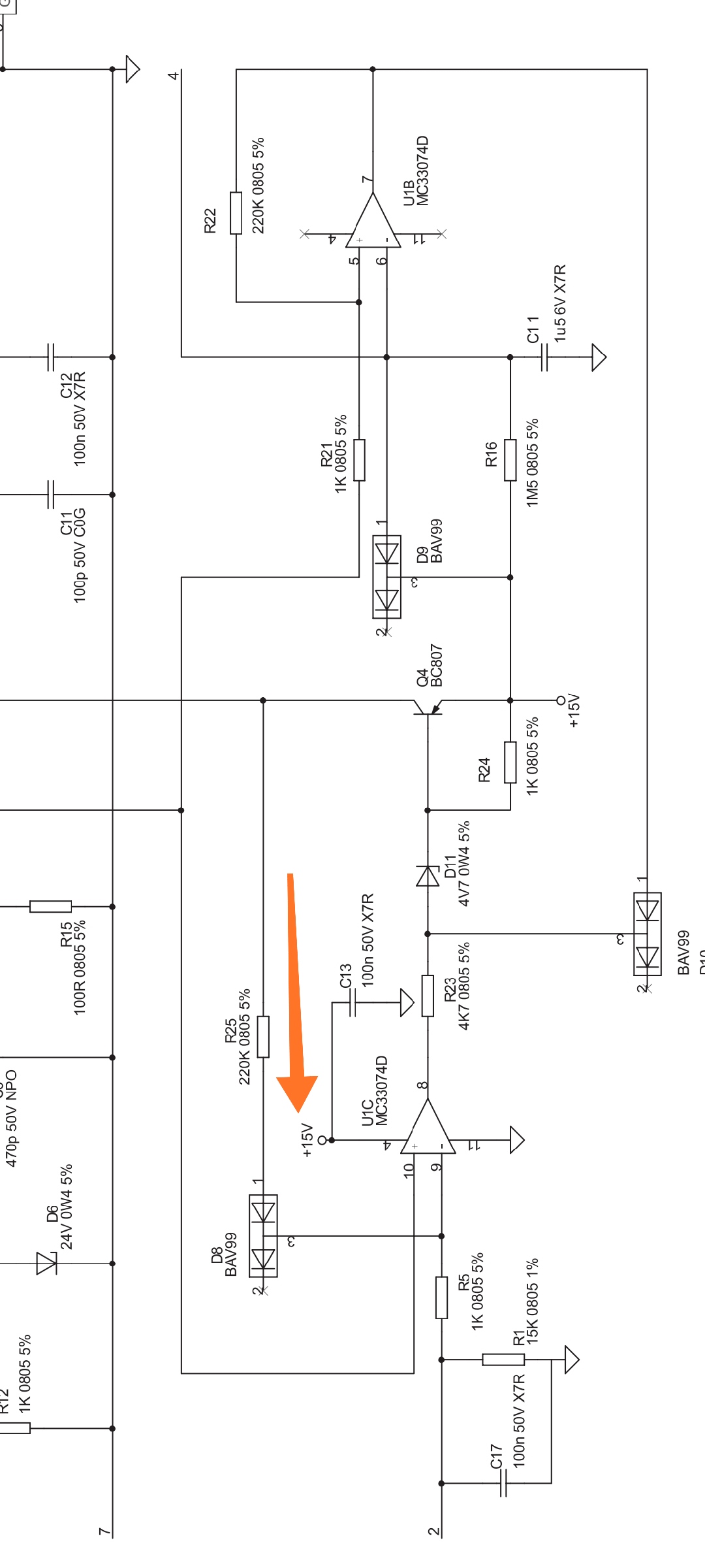

Una domanda per capire dove concentrare ulteriormente la verifica dei componenti: nei punti dello schema dove vedo identificato "+15V" significa che devo aspettarmi quelle tensioni in quei punti altrimenti potrebbe significare che c'è qualcosa che non sta funzionando?

Significa che tutti quei punti vanno collegati a quella tensione (e quindi per estensione, anche che se quella tensione non ce la trovi, qualcosa che non va poterebbe anche esserci ;-) )

Non è del tutto esatto.
Sono indicazioni nominali.
Se non trovi 15V non è detto che sia guasto o funzioni male.
In alcuni schemi vengono indicati i Test Points (di solito indicati proprio con un pallino e TP) e la tensione da verificare per capire se sta funzionando correttamente.
Nel caso in esame se trovi 12V potrebbe funzionare tutto perfettamente.
Devi esaminare lo schema a partire dall'origine e punto punto capire se c'è qualcosa che non va.
