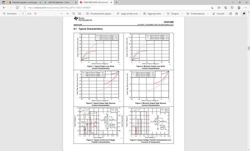

Attenzione ho provato a simulare il circuito
con 5 NOT (CD40106) in parallelo e risulta che non riescono
ad attivare un normale relé.
Occorre quindi sostituirli con un transistor.
Foto Utenteg.schgor
57,8k 9 12 13
Messaggi: 16971
Località: MILANO
[27] Re: Ritardare segnale in uscita
Messaggioda Foto UtenteMarcoD » 15 gen 2022, 12:30
Ho visualizzato le caratteristiche che allego.
L'esame dei grafici non è facile. Chiedo conferma ad altri lettori.
Confermo l'affermazione di g.schgor: pare indispensabile usare un transistor o un MOS di potenza.
Figure 4:
con alimentaz 15 V imponendo un massima caduta di 5V
si legge dal grafico: I max circa 9 mA x 5porte = 45 mA
corrente massima erogabile con tensione sul carico di 10 V
con alimentaz 10 V imponendo un massima caduta di 1V
si legge dal grafico: : I max circa 3 mA x 5porte = 15 mA
Nota delle 12.33: Se la bobina del relè è da 400 ohm, a 12 V assorbe 30 mA
Attenzione:
La capacità di "sink" (tirare verso il basso un carico attaccato al +V alimentazione
è maggiore e potrebbe essere adeguata. Se si attacca la bobina al +12 V, potrebbe funzionare.

Messaggioda Foto UtenteEtemenanki » 15 gen 2022, 13:26
Ci piloti un reed, ma un rele' di potenza e' un po eccessivo ... comunque le porte le puoi lasciare lo stesso in parallelo ed usarle per pilotarci un transistor, tanto per non averle li inutilizzate.
Se la bobina richiede 300/400 mA, un normale BC337 e' sufficente, altrimenti ZTX651, al limite ZTX653 se assorbe di piu, ma sarebbe quasi eccessivo (se vuoi usare transistor in case TO92, a foro passante, se invece preferisci SMD ci sono altre sigle)
