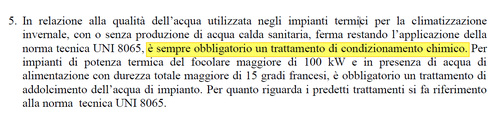

[32] Re: Manutenzione caldaia non eseguita
Messaggioda Foto UtenteFranco012 » 5 dic 2021, 13:09
I costruttori/venditori di apparecchiature dicono che è obbligatorio, interpretando (secondo me in maniera piuttosto restrittiva) quanto indicato nel Decreto Ministeriale 15 giugno 2015, riguardante i requisiti minimi in materia di prestazioni energetiche degli edifici.
Allegato 1 al DM 26 giugno 2015

[33] Re: Manutenzione caldaia non eseguita
Messaggioda Foto Utentealev » 5 dic 2021, 13:43
La nostra caldaia ha circa 10 anni ed anche il bombolotto per il polifosfato; nella recente visita periodica il tecnico si è complimentato per le condizioni della caldaia, noi la teniamo sempre con l'acqua sanitaria a 42° C d'inverno ed un po' meno d'estate; il riscaldamento invece è regolato a 50° C
La caldaia precedente, che esisteva già nell'abitazione, non aveva il bombolotto e dovette essere cambiata che aveva circa 5 anni perché completamente intasata dal calcare; a Roma l'acqua è duretta ma non so se supera i 15 gradi francesi da renderlo obbligatorio

[34] Re: Manutenzione caldaia non eseguita
Messaggioda Foto UtenteDavideDaSerra » 5 dic 2021, 18:05
Sicuramente supera i 15°F, se ne avesse meno uno scambiatore durerebbe 30 anni senza problemi.
Per averne certezza si possono comprare nei negozi di elettrodomestici delle cartine per la misurazione della durezza, in base alla colorazione indicano la durezza.
Ad ogni modo i fornitori di acqua pubblicano delle medie, restando al sito ACEA la durezza media per Roma è di oltre 30°F.
Andando sul sito e selezionando la propria zona potete avere valori più precisi.

[35] Re: Manutenzione caldaia non eseguita
Messaggioda Foto Utentealev » 5 dic 2021, 18:52
Comunque, al momento del DM citato prima (giugno 2015), la nostra caldaia era già montata
Il tecnico (inviato da organizzazione partner di Eni) non specificò che era obbligatorio sebbene lo avesse suggerito caldamente (ed a buona ragione, a giudicare dai risultati)
